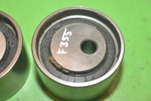

Ich habe zuletzt die blauen Spannrollen von Hill Engineering verwendet.
Ob die besser sind wird sich zeigen. Meine alten Spannrollen mit der Nummer 167464 (5 Jahre und ca. 6000 km) fühlten sich vom Lagerspiel her noch gut an, also drehten sich mit dem leicht fettigen Widerstand von neuen Rollen und waren nicht ausgelutscht.
Aber was mich doch irritiert ist, wie das Fett aus dem Dichtring gequollen ist.
Wenn zuviel Fett im Lager ist, quillt das überschüssige halt raus.😉
Ich gehe davon aus das dies auch so gewollt ist.
