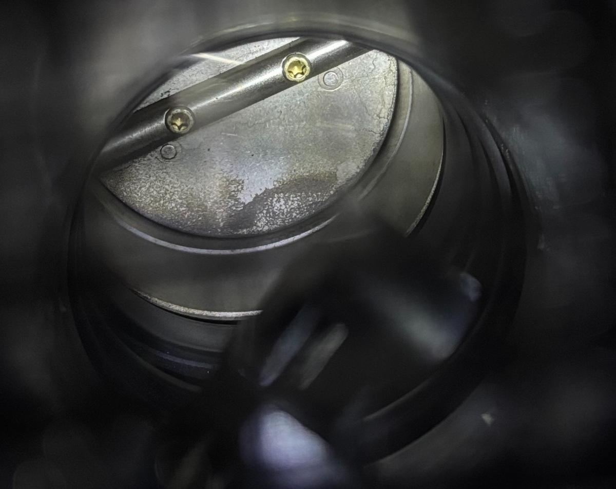

Ich hab mal in die Drosselklappen reinfotografiert. Ein wenig sieht man Verschmutzungen; kann aber nicht sagen ob das
so auschlaggebend dafür ist.
Hab noch den Tipp bekommen, die Einspritzdüsen zu reinigen. Werde mit einem Additiv dafür mein Glück versuchen.

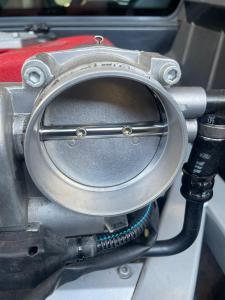

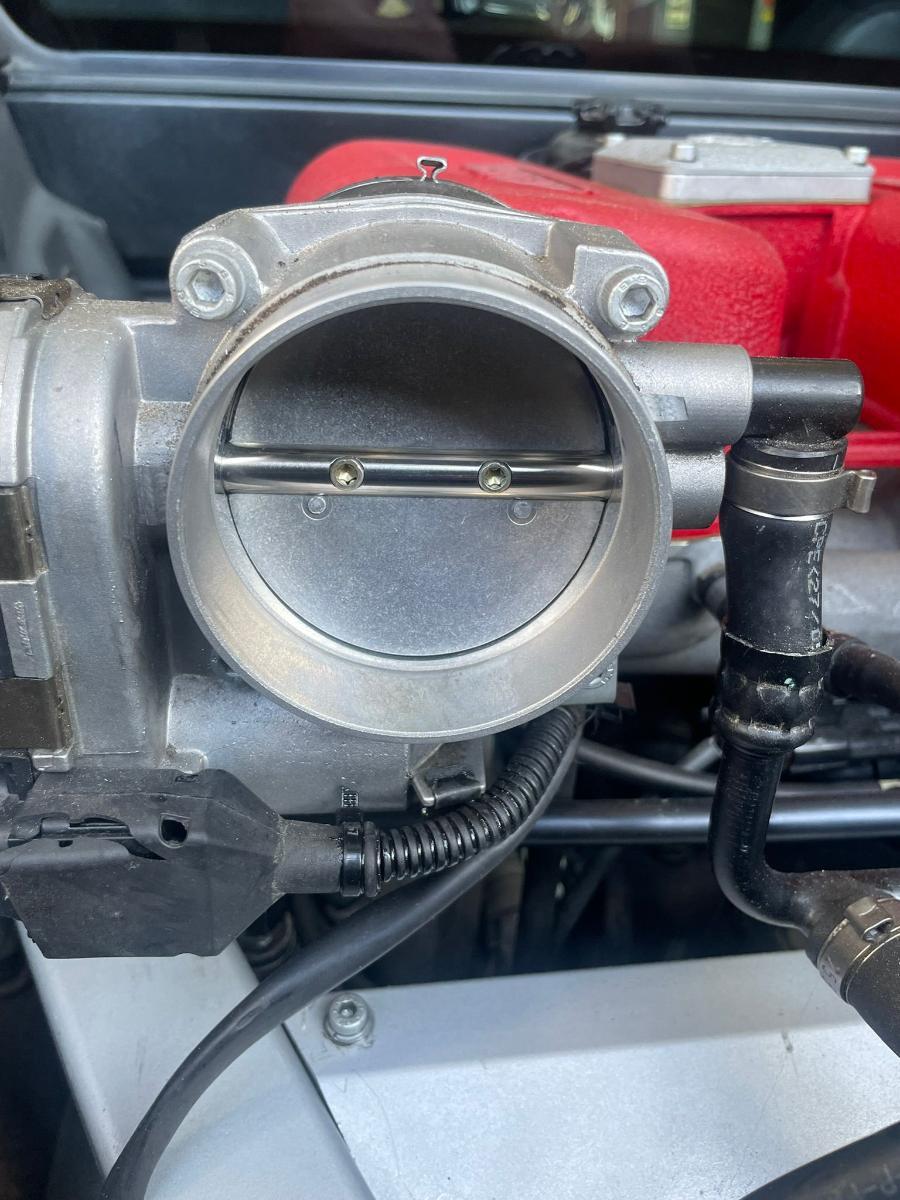

also die Drosselklappen sind inzwischen gereinigt.
Er läuft ruhig im Kaltstart. Allerdings muss ich auch sagen, dass das Sägen vornehmlich bei kälteren Temperaturen auftritt.
Nicht immer aber eher da.
Im Moment sind morgens ca. 17 Grad in der Garage. Gefühlt trat es bei so um die 10 Grad stabil auf.
Das Additiv für die Einspritzventile ist jetzt auch im Tank. Ich berichte...

Sauber gemacht schaut gut aus 👌👍
