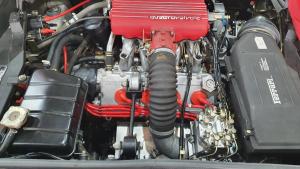

Hier ein Bild meines Motorraum zur allgemeinen Überbrückung bis zur Zulassung.
Nachdem ich ihn so schön sauber gemacht habe, möchte ich das auch gerne rumzeigen.
Ja,  der Aufkleber auf dem Ausgleich Behälter ist wieder drauf.

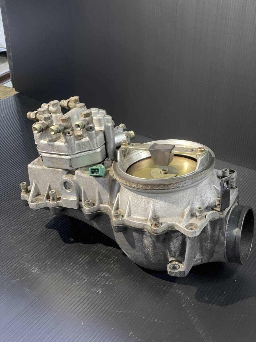

Der Steuerkolben der k jetronic war schwergängig.
Jetzt läuft er astrein.
Ich bin total begeistert wie sauber er läuft.  Hätte ich nicht erwartet.
Breiti
Hast Du den Mengenteiler zerlegt oder wie hast Du das repariert?
Wollte ich auch gerade fragen. Falls ja, Respekt.
Ich habe die Drehscheibe unter Druck mehrfach hintereinander bis ganz nach unten gedrückt mit laufender Pumpe.
Das löst unter Umständen leichte anhaftungen.
Muss dazu sagen dass der Steuerkolben nicht vollständig verklemmt war.

Jeder Nachahmer sollte besser auch wissen, daß durch mehrfaches Runterdrücken der Stauscheibe die Brennräume recht schnell bis oben hin volllaufen. Mit einem richtig guten Anlasser kann das dann zur Katastrophe führen.
Da hat @308rot recht,
Danke für den Hinweis !
Wenn man das nachahmen möchte, entweder einspritzt Düsen raus,  oder dazwischen starten und kurz laufen lassen.
Könnte sonst zu einem "hydrolock" führen.
Die Gefahr Wasser bei mir vorher gegeben, da durch den schwergängigen Steuerkolben dieser weiter eingespritzt hat nach den Absterben des Motor.
Man hörte das ganz deutlich durch das weitet laufen der ESP und das Pfeifen der Düsen.
Sehr gefährlich. 😱

Moment mal, normaler Weise läuft die Benzinpumpe bei stehendem Motor nicht. Die K-Jetronic hat ja eine entsprechende Sicherheitsschaltung. Benzinpumpe geht nur an , wenn LiMa . Spannung liefert so daß bei stehendem Motor da nix weiter einspritzt.
Entweder haste da einen Defekt oder Schaltung ist deaktiviert.

Nicht ganz so,
Habe ich so auch noch nie gesehen,  aber mit Auslenkung der Stau Scheibe läuft die Benzin Pumpe an.
Ist ein Stecker an der Einspritztanlage
(85er QV)
Breiti
ja dafür ist der Druckspeicher ja ein eigentlich da, damit der Motor leichter anspringt beim Starten den die Pumpe läuft erst wenn die LiMa Spannung liefert. Bei stehender LiMa normalerweise keine Pumpe, egal ob die Stauscheibe bewegt wird ( die hat ja eine elektr. Funktion)
Bei der K-Jetronic gibt es auch Varianten die einen Schalter haben der bei Bewegung der Stauscheibe die Benzinpumpe einschaltet. (Grüner Stecker)
Dieser Stecker ist bei mir auch verbaut.
also..
der Druckspeicher ist dafür da,   dass er Druck auf dem System hält und somit z.b keine Dampfblasen entstehen bei warmen Motor...
und der Kontakt ist ein ÖffnerKontakt der Stauscheibe und gibt die Benzinpumpe frei, wenn sich die Stauscheibe beim Anlassen nach unten senkt durch Unterdruck...
allerdings ist dadurch natürlich ein verschlechter Start.. da eben die Pumpe noch nicht läuft...
deshalb haben zum Beispiel alle  Mercedes K Jettronics ein KPR (Kraftstoffpumpenrelais), welches das Ganze steuert und die Benzinpumpe schon bei Zündung an ansteuert... ergo: besseres Startverhalten.
ist mir erst beim Ferrari untergekommen mit diesem "Notschalter".... habe ich direkt rausgeworfen aus der Verdrahtung und bei mir geht die Pumpe mit "Zündung an" los...
so ists mir fein!
Mein 208 Turbo hat ein entsprechendes Relais ab Werk (Bosch), das nicht mehr lieferbar ist. Das gibt die Pumpe bei anliegenden Zündimpulsen frei und unterbricht die Stromzufuhr zur Sicherheit, wenn der Motor ausgeht. Leider war dieses defekt und ich musste es reparieren. Hab den Timer IC ausgelötet und einen Sockel verbaut. Läuft wunderbar 👍🏽. Ich möchte nicht, dass die Pumpe dauernd läuft. Übrigens könnte man das Relais so modifizieren, dass bei Zündschlüssel auf an die Benzinpumpe erst mal kurz anläuft. Dann wäre gleich Druck zum Starten da. Das brachte aber in meinem Fall praktisch keine Verbesserung des Startverhaltens und ich habe es wieder hin zum Originalzustand geändert...
Also Dauerhaft Laufende Benzinpumpe halte ich bei einer K-Jetronic für doch recht gefährlich. Ist beim Start, Motor aus , etc, aus irgend einem Grund die Stauscheibe noch ausgelenkt, spritzt weiter Kraftstoff ein. Kann bis zum Motorschaden führen. Deshalb gibt es ja die Sicherheitsschaltung. Kurzes Anlaufen der Pumpe beim Starten wär ja Ok. ( denke bei Mercedes ist das so geregelt )
Ab L-Jetronic sind die Einspritzventile ja elektrisch gesteuert, da is egal ob die Pumpe dauernd läuft.

Bei Mercedes (W107, 124, 126, 201) ist es so, dass bei Einschalten der Zündung die Benzinpumpe für einige Sekunden anläuft. Dann geht die Pumpe wieder aus. Es sei denn, der Motor wird gestartet und es kommt ein Drehzahlsignal vom Zündsteuergerät, dann läuft die Benzinpumpe weiter.
