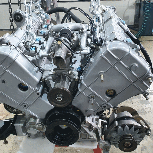

Der Motor hatte einen aboxidierten Wasser Anschluss an der Brücke zw. den Zylinder Köpfen was dann zu entsprechenden Folgeschäden führte,  dann wurde er komplett zerlegt wobei beim demontieren, ich sage mal, ein gewisses Maß an Inkompetenz zu unnötigen Schäden geführt hat.
Also alles in allem ne Kleinigkeit mit unglücklichen Schritten danach.
Was mich aber NICHT ärgert,  da ich ihn so verkauft habe.
Heißt, ich muss jetzt nur die Bolzen aus dem BlOck bekommen um ihn dann fertig machen zu können.
Leider gestaltet sich das zur Zeit als ein wenig schwierig.
Auto hat erst 47k km und so scheint es,  nie Salz gesehen.

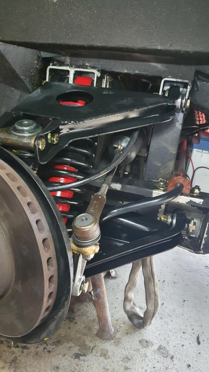

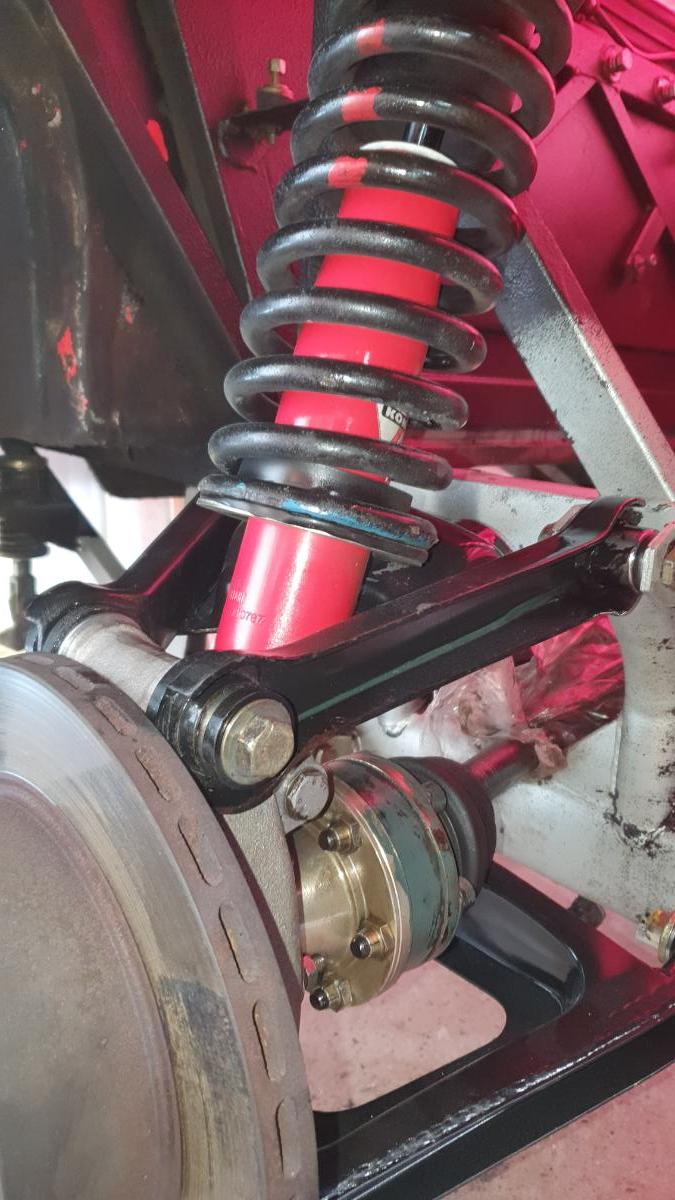

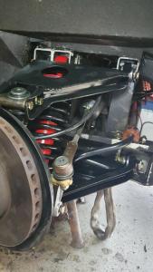

Eine Seite habe ich fertig mit dem Wechsel der Buchsen.
Leider musste ich den unteren hinteren Lenker neu lackieren,  er hatte doch erheblich Steinschlag.
Auf zur nächsten Seite.
Breiti

Moin
Ich hoffe, du hast zum anziehen der Buchsen das Fahrzeug eingefedert.
MfG Ulf.
Diese Buchsen sind (anscheinend) nicht verschweißt im Metall Ring.
Somit ist dieser Methode nicht nötig.
Aber danke für den Hinweis.
Breiti
Buchsen sind doch fest. @Ulf.M
Werde ihn also eingefedert noch mal lösen wenn ich die Achsvermessung mache.

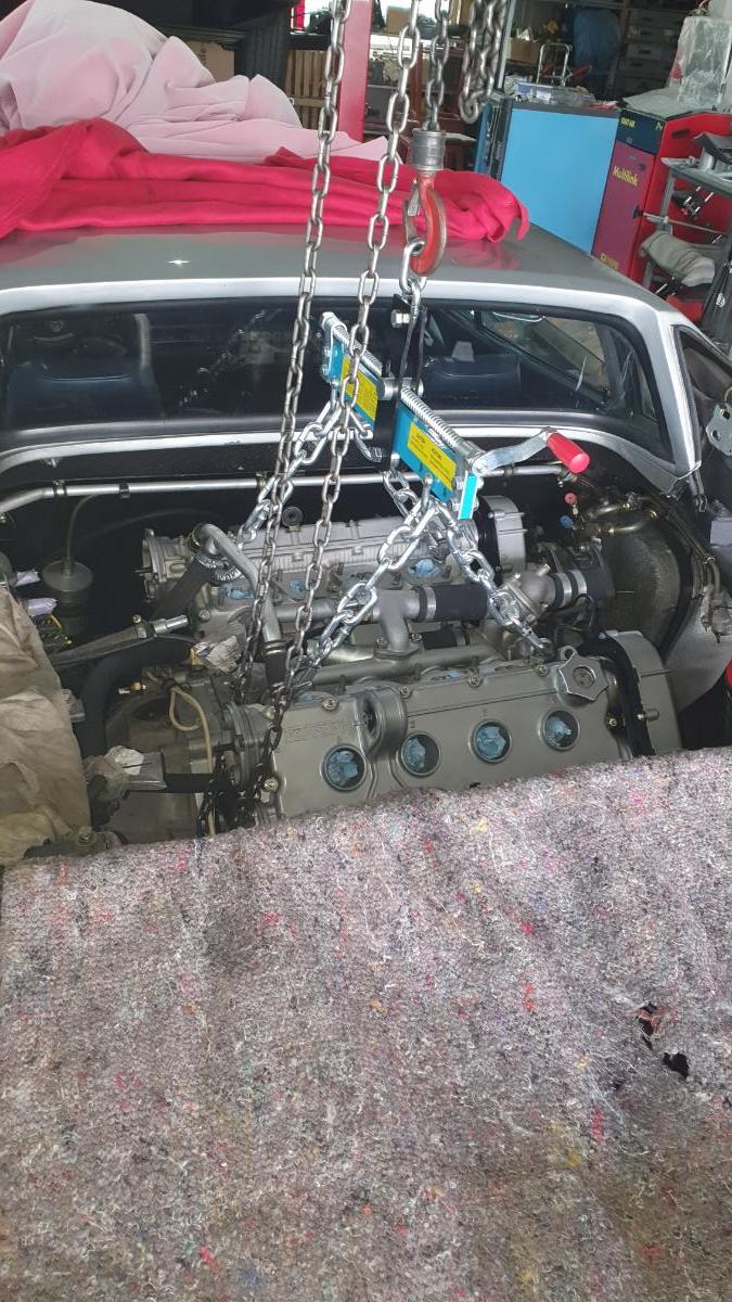

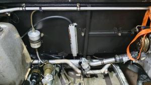

Na das ging ja einfach...
Der Einbau,  nicht der Zusammenbau.
In einer halben Stunde saß er.

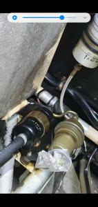

Einzig der Klima Kompressor ist ein wenig störrisch mit den Leitungen.
Breiti
  • Gefällt mir 12
Da werde ich mir wohl mal ein Shimset besorgen müssen.

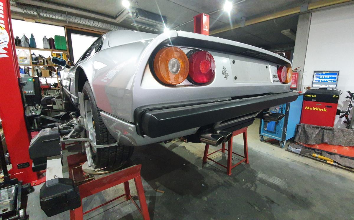

Achsvermessung zeigt kleine Defizite beim Sturz vorne und bei der Spur hinten.
Wenn jemand Tipps hast wo es die günstig gibt?
Den Hinweis von @Ulf.M beachtend habe ich die Lenker Buchsen noch mal gelöst und wieder angezogen. 👍

Servus Breiti6! Super, dass der Motor wieder läuft. Wollte kurz nochmal nachfragen, wie du die Stehbolzen letztendlich raus bekommen hast. Evtl hast du das ja schon geschrieben, ich hab's nicht verfolgt 😬. Viele Erfolg noch bei den restlichen Arbeiten 👍🏽👋🏽

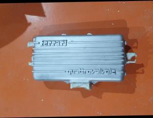

Ich habe mir kurzerhand einen gebrauchten Block in Italien besorgt.
Den Block haben wir zwischenzeitlich auf eine 5 Achs CNC gespannt und die Bolzen ausgefräst/gebohrt bis zum Ende des Sackloch.
Dann werden die Löcher in 0.5er Schritten aufgebohrt.
Keiner der Bolzen ließ sich mit linksausdreher ausdrehen. 🤯
Also bis an den Rand aufbohren und dann Gewinde Reste entfernen.
Es scheint so, als wären die Bolzen auch eingeklebt.
Ist aber noch nicht fertig....
Ich wollte ihn erst mal wieder fahrfertig haben.
Breiti

vor 7 Stunden schrieb Breiti6:
Das ist die beste Lösung. Einen gehärteten Stehbolzen in Alu in dem tiefen Sackloch zu entfernen macht keinen Spaß 😬. Und ich musste bei meinem Motor nur einen rausbekommen. Auch der wehrte sich und musste bis zu den Gewindegängen aufgebohrt werden...👋🏽
