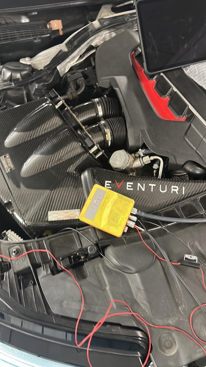

hab folgendes Problem mein EVCU 1 Modul Funktioniert nicht so wie es soll an meinem RS6 C7.
Sobald ich die Steuereinheit an die Spannungsversorgung hänge fängt die Status LED und FM an zu Blinken bin laut Anleitung vorgegangen die sie zur Verfügung gestellt haben Radio sender und weiteres.
Der Radio sender kommt mit NON …. aber es tut sich nichts wenn ich die Tasten betätige auf dem Modul blinkt die RC LED nicht, hab auch schon mehrmals versucht die Fernbedienungen zu löschen mit dem Magneten an die untere ecke und dann nochmal versucht diese Anzulernen laut Anleitung aber leider kein Erfolg.
Die Fernbedienung hat genug Strom das Blaue LED leuchtet beim betätigen der Taste.
Komme hier leider nicht mehr weiter bitte um Hilfe ihrerseits.
