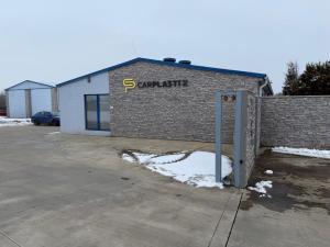

Da fast jeder mit diesem Softlackshit kämpft, der ältere Autos hat , habe ich mich entschlossen einige Teile auszubauen und
ich werde nächste Woche persönlich zu Carplastix fahren und Alles vorbeibringen.
Es ist ein Ferrari 599 GTB und es hat vor Allem das Klimabedienteil, die Auslässe und die Sitzverstellung erwischt.
Da ich dieses Auto nicht mehr verkaufen werde, lasse ich jetzt die Schwächen machen.
In diesem Zusammenhang kommt das Armaturenbrett zum neu beledern.
Bis jetzt habe ich nur gute Rezessionen über Carplastix gelesen. Es ist eben etwas teuer, aber dafür ist nach dem
restaurieren Ruhe mit dem Thema...
Falls es interessiert kann ich in ca 4 Wochen berichten, wie es gelaufen ist.

Ich bin durch Zufall auf die Firma gestossen.
Und dann habe ich etwas geforscht und dieses Video gesehen.
Es hat mich überzeugt, als ich die saubere Werkstatt und Alles gesehen habe.
https://www.carplastix.com/

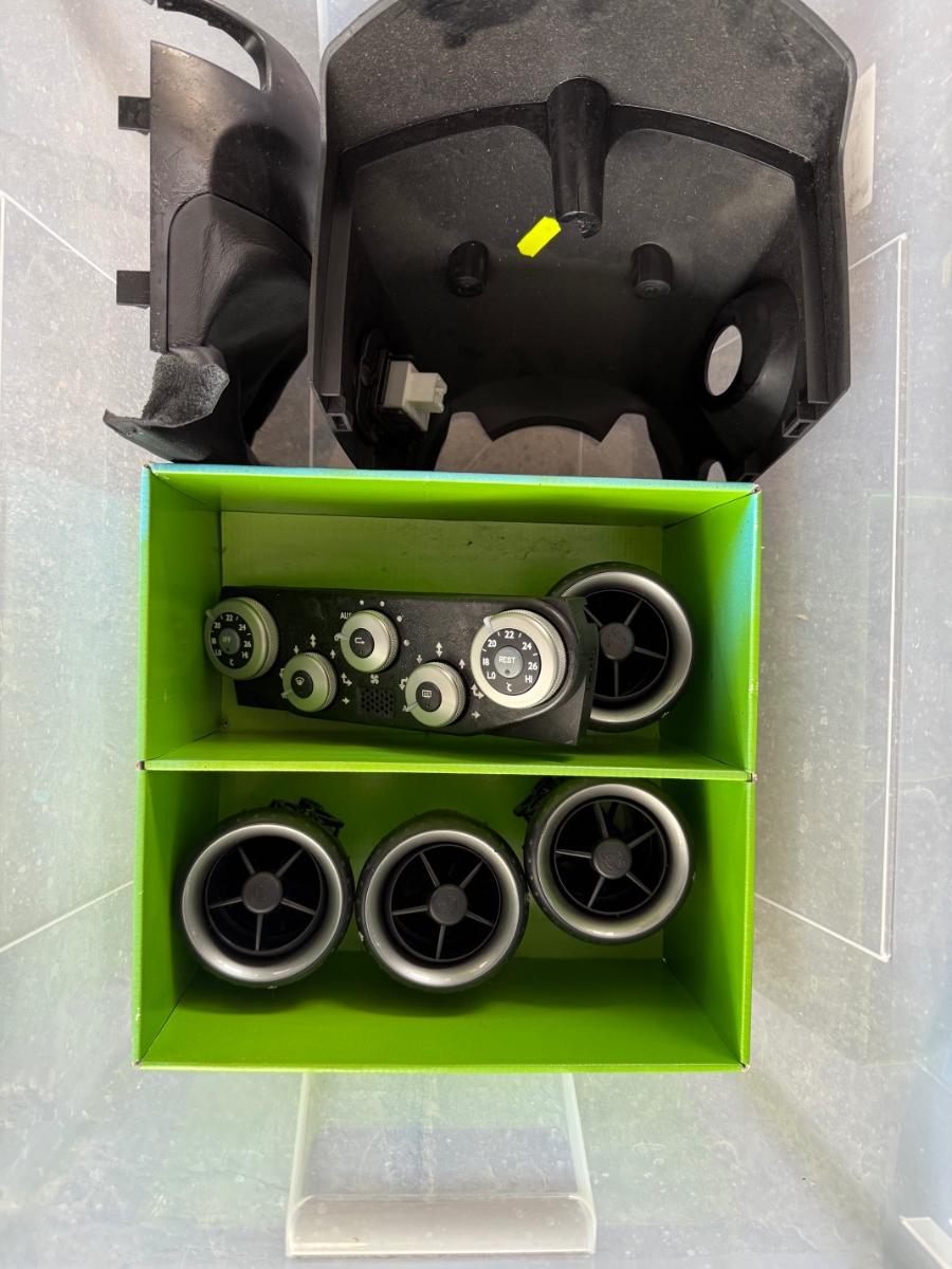

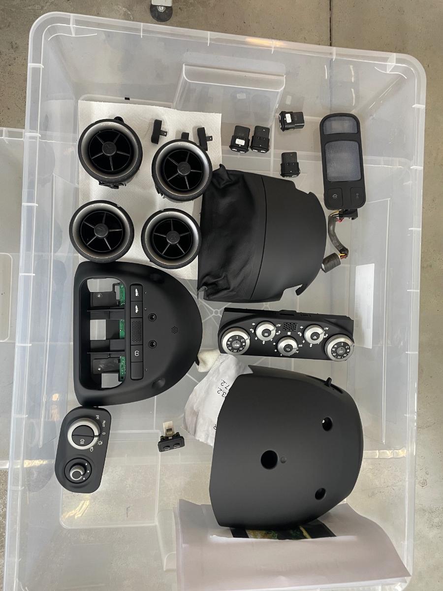

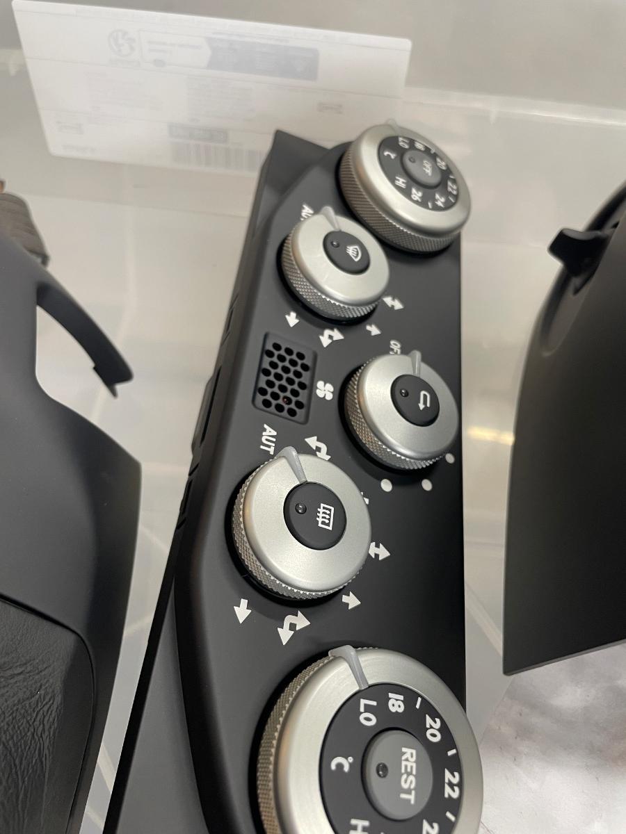

Alle Teile abgegeben !
Schöne Strecke zum Fahren, von uns aus ca 470 km. Sehr gut übernachtet und gegessen.
Die Firma sieht sehr vertrauenswürdig aus und was ich gesehen habe, richtig gute Arbeit !
Es waren auch drei Ferrari dort in der Werkstatt, man kann auch sein Auto hinbringen.
