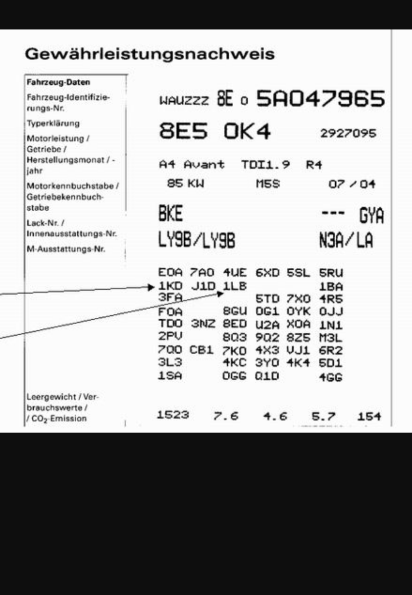

Hi
Welche Batterie verbaut ist, sagt dir die Prnr. Im Beifahrerfussraum J1N/J0B
Über die Teilenummer bekommst raus ( im www. ) was es für eine Batterie ist.
https://audi.7zap.com/en/rdw/audi+r8+spyder/r8/2018-872/electrics+id-9/battery+2018+id-915-915000/?transmission=SLF-7A&engine=DKAA-petrol-10-5.2-449-610
Beim Öl gibt es drei Möglichkeiten, 0W30, 5W30 oder 0W40 könnte drin sein.

Hallo Tom, Danke
Beim Öl für den R8 müsten ja spezifakations NR stehen wie C2.
Bei der Batterie  meinst Du den Fußraum beim Beifahrer Innen. Wo wäre dies.
Danke Heiko
Hi
Da findest du die Info.
Beifahrer vorne im Fussraum
