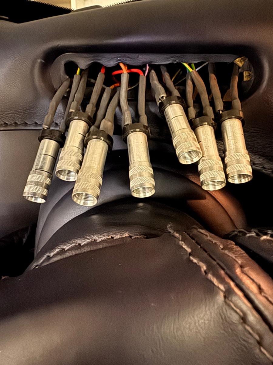

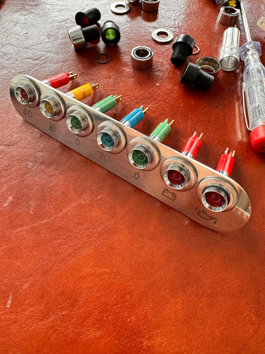

Das sind ja alles separate Signalleuchten. Inzwischen gibt es da sehr schöne Alternativen in Chrom und LED. Im Zweifel würde ich alle sieben Leuchten erneuern. Mich würde der fehlende Ring auch extrem stören!
Hallo MF3138,

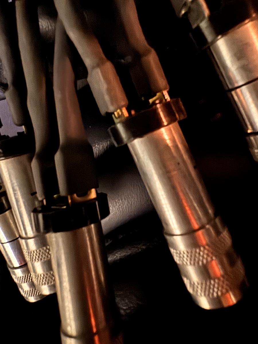

@MF3138 Wenn dein Wiesel ein  230 V Bordnetz hat, kannst Du die Leuchten verwenden. Wenn allerdings, wie bei den mir bekannten Wieseln, ein 12 V Bordnetz vorhanden ist, solltest Du die Bestellung nochmals überdenken!
Bei Conrad gibt es eine große Auswahl an Signallleuchten.
Das hatte ich auch gesehen und werd wohl deinem Rat folgen. Danke dir!

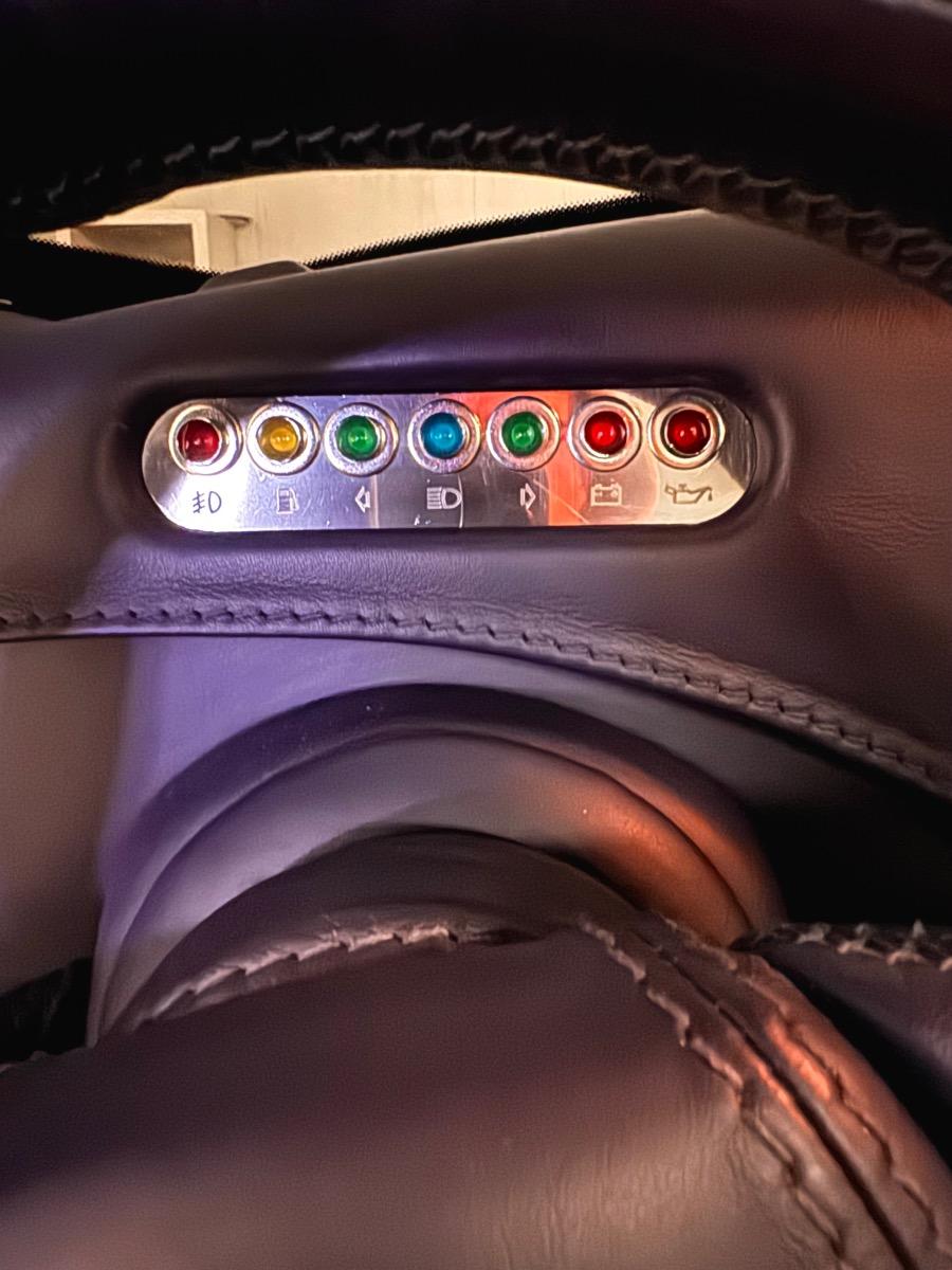

Um dem Thema einen würdigen Abschluss zu geben....☝️👌
  • Gefällt mir 9
Das sieht doch sehr gelungen aus! Hast Du Edelstahl-Unterlegscheiben beigelegt? Dann könnte man die sogar noch auf Hochglanz polieren. For the greatest look ever!
Exakt, hab sie vorher noch mit Metal- Polierpaste bearbeitet👌😉Die etwas rauere Oberfläche hab ich nicht ganz wegbekommen, es fällt aber auch sonst wirklich nicht groß auf!
Die sieben U-Scheiben für  die Vorderseite auf einer Schraube zusammenspannen und in der Bohrmaschine drehen lassen. Dann mit Schleifpapier immer feiner bearbeiten und zum Schluss die Polierpaste. Dann wird das!

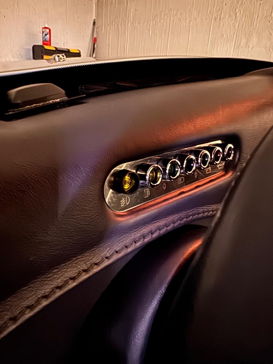

@MF3138Wo hast du die LEDs am Ende bestellt?
Und sind LED Abends und in der Nacht nicht zu grell?

@MP-Power

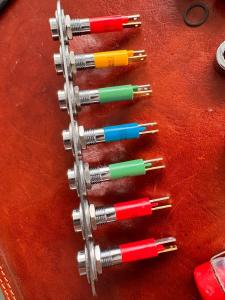

Habe die LED bei Conrad bestellt (diese hier: 1 Stück1090220LED SIGNALL. 8MM GELB 12V DC IP67 in verschiedenen. Farbausführungen)
Die LED sind def. heller als vorher, aber nicht störend! Habs allerdings nur am Tag getestet! Da passt es aber perfekt!
