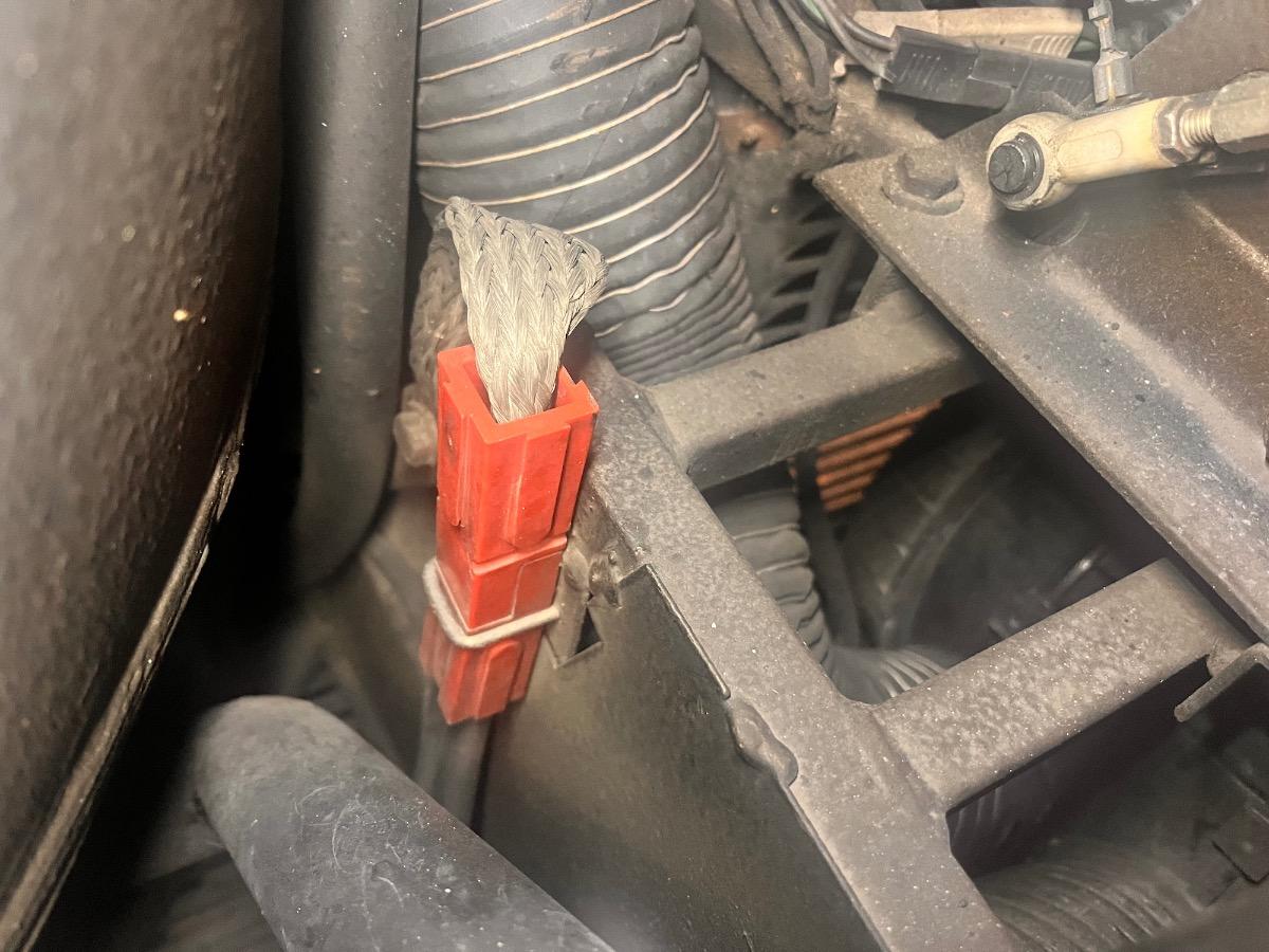

Hallole,
beim 328 ist links, ungefähr unterhalb vom Scheinwerfer, einen roten Stecker am Masseband.
Diesen einfach ausstecken (Batteriemasse getrennt)
Ist das der Stecker ?
danke
vor 35 Minuten schrieb marc-29:
Ja, oberen Teil einfach nach oben abziehen.

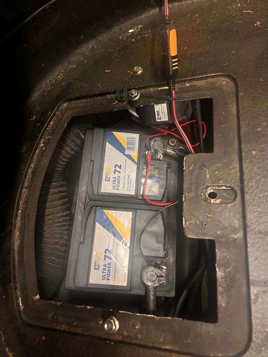

Ich habe eine solche siehe Bild eingebaut:
Ich werde mit meinem grossen echten Batterieladegerät versuchen, diese wieder aufzuladen.
Nicht mit Schnelladefunktion (hat es auch), Nomalladen
Darf die Batterie dabei unberührt im Auto verbleiben ? ctek ist natürlich weg.
Eventuell eben den roten Stecker trennen , siehe Bildbeitrag von gestern ?
Danke
ich würde die Batterie in jedem Fall vom Bordnetz trennen und auch ausbauen, gerade weil sie in Verdacht steht hinüber zu sein. Eine Batterie kann auch platzen, überkochen usw. und dann hast Du die Sauerei.

Hast Du die Anschlüsse vom Ctek zur Batterie geprüft? Auf Deinem Foto sehe ich 2 Ladeanschlüsse aber nur ein Ladekabel geht zum Minus der Batterie. Die LED am Ctek würde auch blinken wenn nur die Verbindung zur Batterie gestört ist.
Hast Du die aktuelle Batteriespannung geprüft, wie hoch ist die Spannung aktuell? Evtl. ist die Spannung einfach nur ein µ zu niedrig und Deine Wegfahrsperre blockiert den Startvorgang/ Anlasser.
Was passiert wenn Du versuchst zu starten? Funktion Instrumente? Anlasser?
Offenbar gibt es je nach Modell zur Batterie unterschiedliche Angaben, so dass jeder selbst schauen muss, was bei seinem Auto empfohlen ist und was am Ende von den Abmaßen her u.a. in die untere Halterung passt.
In meiner original Anleitung steht z.B. 70Ah und 85A LIMA. Die üblichen Batterien mit 70Ah passen bei mir jedoch nicht in die untere Halterung (Anleitung passt zum Auto).
Falls Du die Batterie im Auto laden willst, würde ich - wie Georg schreibt - mindestens die Masse über die „rote Steckverbindung“ trennen. Nach Abschluss steht ggfls noch der Anlernprozess beim Bosch Steuergerät an. In meinem Fall (Bosch KE-3 Jetronic) soll der Motor ca. 5 Min im Leerlauf laufen (denke betriebswarm). Das Steuergerät testet in dieser Zeit verschiedene Modi.

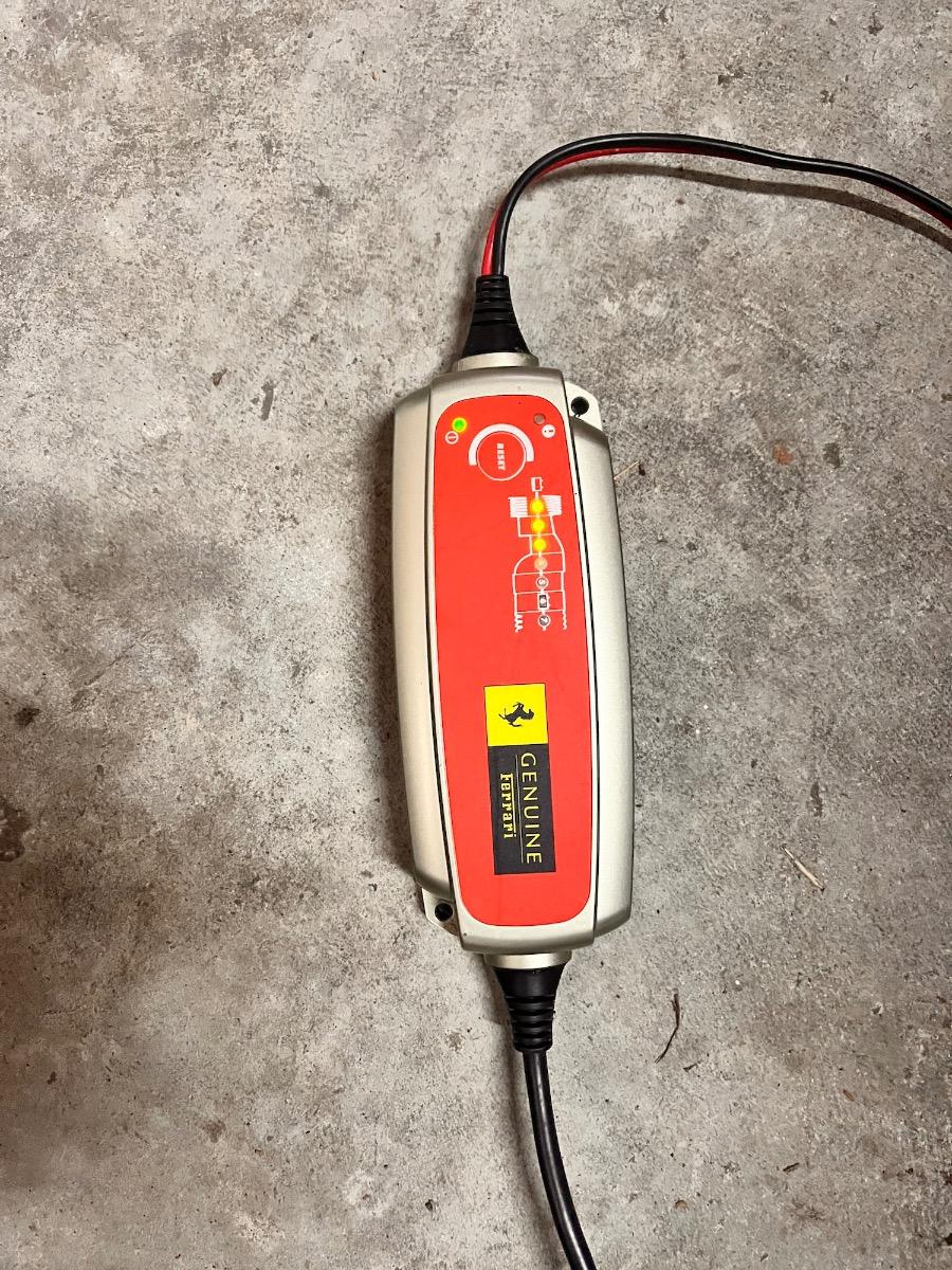

ich habe nunmehr soeben erstmal nur den Massekabelstecker abgemacht und dann nochmal das kleine Ctek angeschlossen.
Ergebnis:
Keine Fehlermeldung, kein Blinken
und gleich 3 Striche...... mal sehen, was passiert. Deutet aber nicht auf total tiefentladen hin, oder ?

Die kleinen Ctek erkennen auch nur zum Teil defekte Batterien, eine Batterie mit Zellenschluss erkennen die Teile z.Bsp. überhaupt nicht.

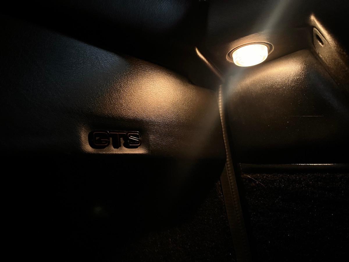

Das klingt jetzt blöde, aber irgendwie ist mir früher noch nie aufgefallen, dass die Innenbleuchtung an den Türen und die rote Warnleuchte in der Tür weiter brennen , die Uhr läuft ja, aber sonst?
Der Wagen ist nicht abgeschlossen, Türen normal geschlossen  und die Fronthaube war noch auf, aber die Leuchten müssten doch aus sein, oder ?
IMG_4237.thumb.jpg.5d669a23c2e85b0dc0ba80332438a5e4.jpgIMG_4238.thumb.jpg.4422c8097e453ce72dd1273e5dd7914b.jpg
Mache ich wohl doch wieder den Hauptschalter aus, falls ich nicht etwas übersehen habe....
vor einer Stunde schrieb marc-29:
Ein Türkontaktschalter ist wohl defekt 😉
