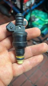

Eine Möglichkeit ist auch die Farbe der Einspritzventile:
Die haben zwar immer die Bosch Nummer 0 280 150 449, aber...
.. beim Baujahr 1996 sind sie rosa:
WhatsAppBild2025-02-27um07_46.59_3cf88f9c.thumb.jpg.74b04ef621336c871130c2c275ad4f0f.jpg
und beim Baujahr 1998 sind sie schwarz:
WhatsAppBild2025-02-26um09_28.14_9abaa035.thumb.jpg.1226d89e51e7e6b4a589c33882060061.jpg
Und 1997 sind dann jeweils die Hälfte rosa/schwarz? 🤔;)
vor 1 Stunde schrieb S.Schnuse:
Die rosafarbenen Einspritzdüsen waren nur im 355 Spider von Ornella Muti🫣
  • Haha 6
