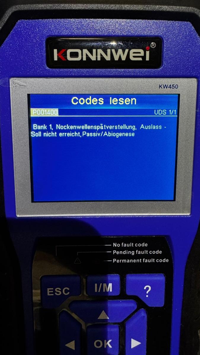

Fehlermeldung zur Nockenwellenspätverstellung
Moin, kann mir einer sagen ob ich das selber machen kann oder zu Audi fahren muss. Danke für eure Antworten
Hi
Ob du zu Audi fahren musst, keine Ahnung was du so kannst.
Also erstes vorweg, elekrisch ist alles I.O.
Für das Verstellen der Auslasswelle ( und Einlasswelle ) gibt es je Bank ein Stellventil welches die hydraulisch verstellebaren
Kettenräder an den Nockenwellen nach Anforderung verstellt. Überwacht wird dieser Vorgang durch je einen Sensor pro Nockenwelle.
Für dich heist das erst mal, Fehler löschen und warten ob dieser Fehler wieder erscheint ( im Fahrbetrieb ).
Sollte dieser Fehler mehrmals erscheinen, so ist sicher das sich etwas in der Ölleitung zu den Kettenrad befindet und den Ölfluss
behindert oder es liegt ein mechanischer Defekt vom Stellventil vor.
Bank 1 ist Beifahrerseite !
