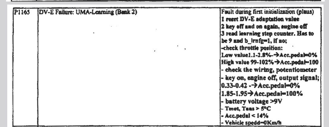

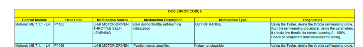

der OBD-Adapter von BGS erkennt 2 Motor-Steuergeräte und 1 weiteres  (A/T = Getriebe). In das erste Motor-Steuergerät kam er rein, laß Fehler aus welche aber Hersteller spezifisch sind (generisch) und nicht im BGS lesbar waren, da Ferrari logischerweise in der Herstellerliste fehlt. Ins 2 Motor-Steuergerät kam er ebenfalls rein, waren aber keine Fehler abgelegt.
Es war der Fehler "P1165" abgelegt (generisch). Gibt es nach google-Suche für den 360 und auch für den F430, Thema "Drosselklappe anlernen" ... passt ja irgendwie zum Thema "klappernde linke Drosselklappe" bei mir.

Mein Ansinnen war/ist das 360-er Problem zu verstehen. Bzgl. einer neuen Batterie war ich wie bereits beschrieben, skeptisch und der ausgelesene Fehler P1165 ist zumindest ein Ansatzpunkt.
  • Lösung
Ich habe folgendes zum Fehler P1165 gefunden: DV-E Fehler, Lernen unterer mechanischer Anschlag, Bank 2 (vermutlich links), fault during first initialization, also beim einschalten der  Zündung - das passt schon zu den gemachten Beobachtungen. DV-E ist der elektrische Drosselklappensteller, kann an ihm, an der ECU oder am Kabel liegen
wenn Du das weiter einschränken möchtest, könntest Du beiden DV-E über Kreuz tauschen
bleibt der Fehler links dann eher ECU, geht er nach rechts -> DV-E selber
