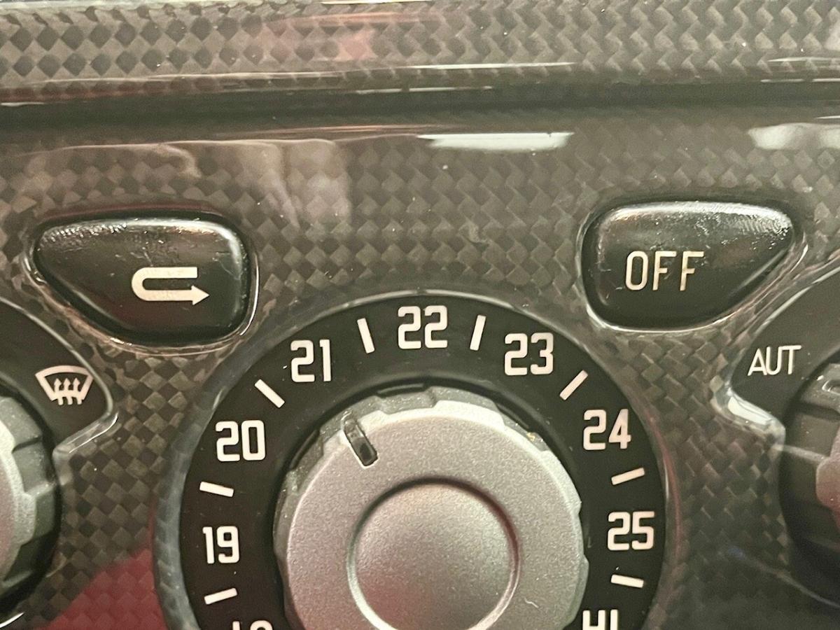

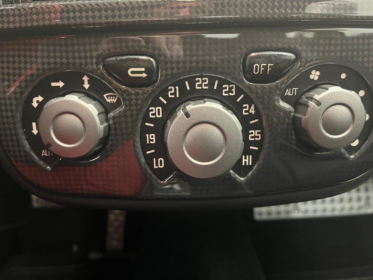

Da ich ein wahnsinnig geduldiger Mensch bin, habe ich es mittlerweile bereits selbst ausprobiert und Du hattest recht: Es funktioniert genau wie bei den Fensterhebern völlig problemlos. Was ich in dem Zusammenhang noch absurderweise feststellen musste: Selbst die Skalen der Drehregler sind mit der Pampe versehen. Auch dort also alles entfernt und das Ergebnis kann sich aus meiner Sicht sehen lassen.
Vorher:
Nachher:
Wobei es am Bildschirm vermutlich völlig identisch aussieht X-)
Ist es in der Praxis aber nicht, der Unterschied ist frappierend. Leicht verwaschene, gelbstichige Symbole und Zahlen werden mit geringstem Aufwand und Kosten wieder messerscharf und reinweiß.

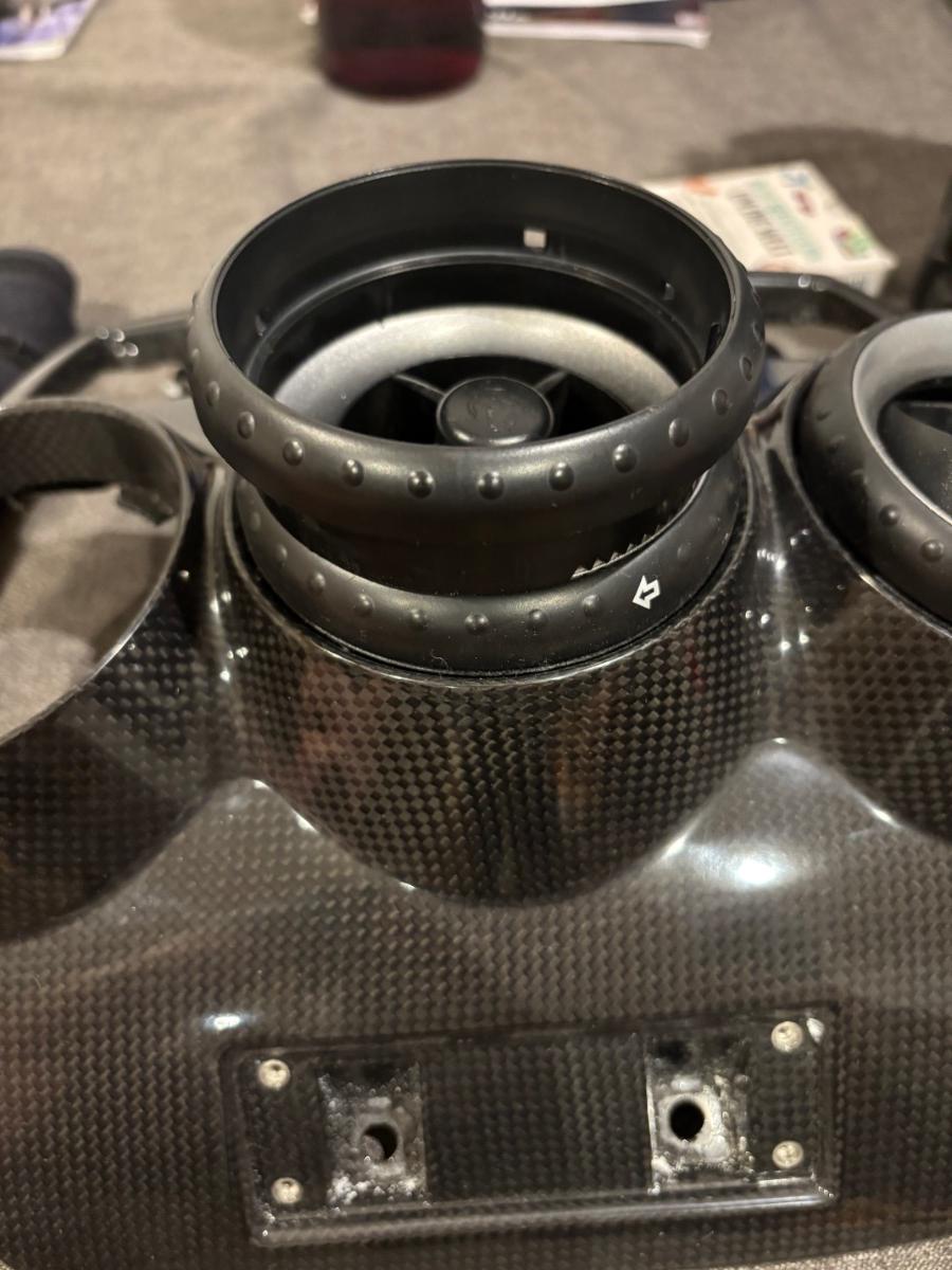

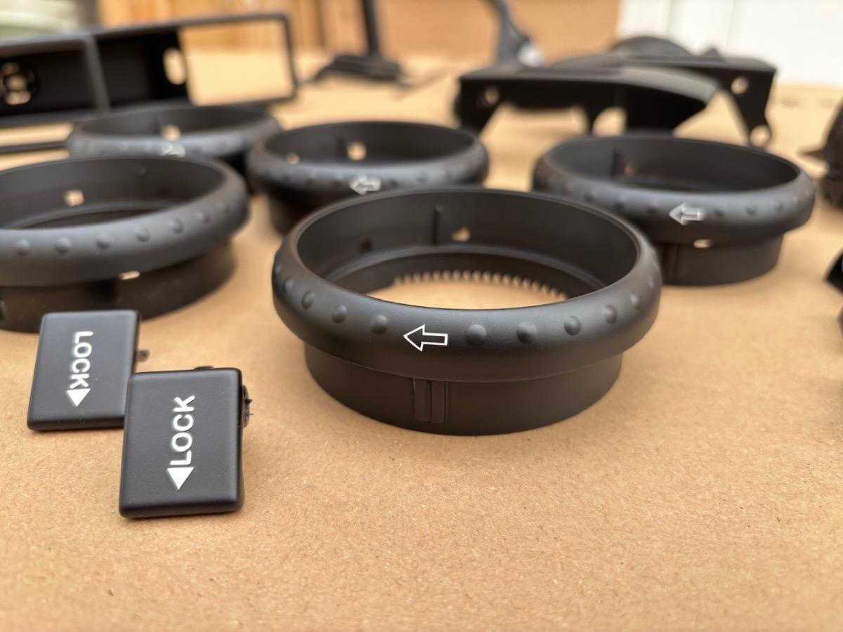

Ich hab den Ring der Lüftungsdüse erfolgreich mit Bremsflüssigkeit entlackt. Hier ist natürlich der weiße Pfeil mit runter gegangen.
Ich denke es war aber eine sehr schonende Entfernung und der Kunststoff wurde nicht angegriffen. Es fühlt sich sehr gut an und die Optik kann mit Kunststoffpflege bestimmt noch verbessert werden. Ich spreche da mal mit meinem Lackierer. Vielleicht kann er sie dünn lackieren.
Die Pfeile habe ich als Aufkleber auf Lager wenn diese benötigt werden 👍
Hast du die Aufkleber auch für den 430? 😀
Hast du die bei dir überlackiert?
Die Aufkleber habe ich nicht überlackiert halten eigentlich sehr gut
funktionieren auch beim 430 habe jetzt aber keine Bilder dazu
auch die Lock Aufkleber für die Türgriffe habe ich

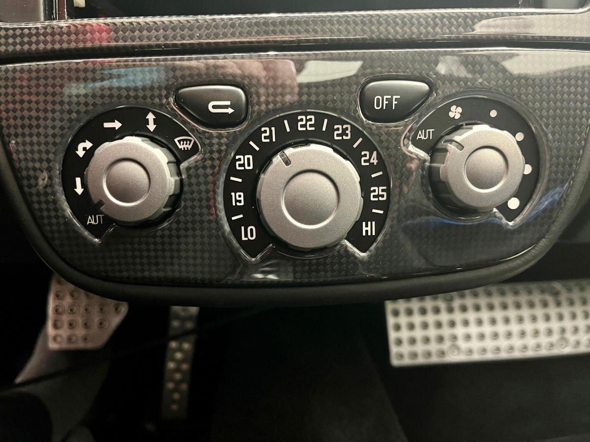

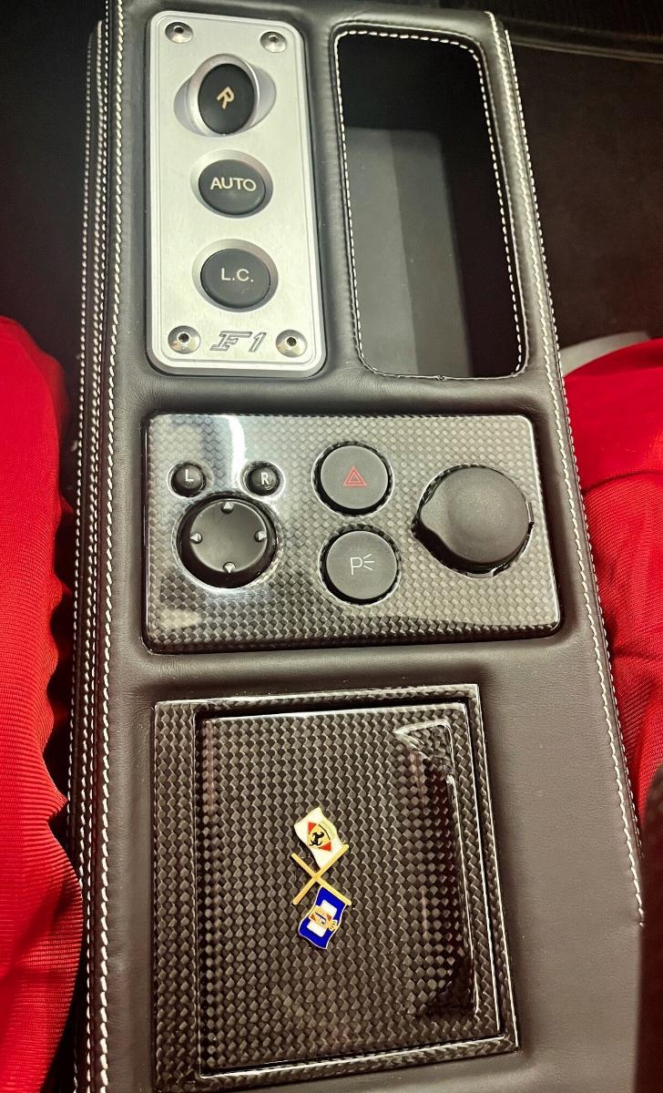

So, habe mittlerweile mal die Zeit gefunden, mich auch um die Tasten der Mittelkonsole zu kümmern. Geht alles genauso problemlos, wie bei den Fensterhebern und den Klimatasten. Runter mit dem Rotz, Klarlack seidenmatt drüber (Danke für diesen Tipp, wirkt damit deutlich wertiger) und fettich.
Nur beim Aschenbecher und der Schalterblende war ich zu faul zum runterkratzen und habe auf Carbon umgestellt 8-)
Jetzt irgendwann noch Lüftungsringe / Türgriffe (werden auch durch Carbon ersetzt) und der Koffer ist klebefrei ;)

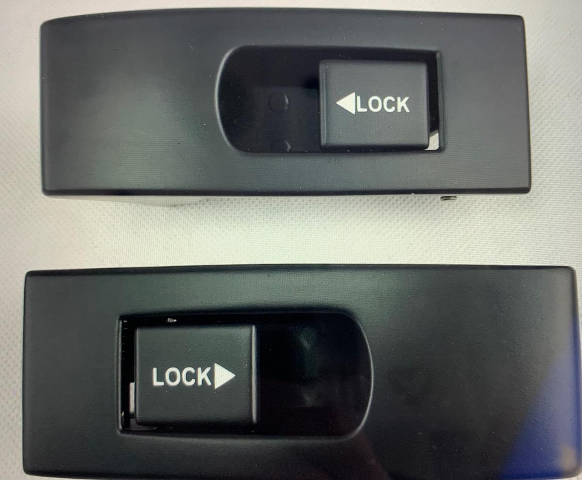

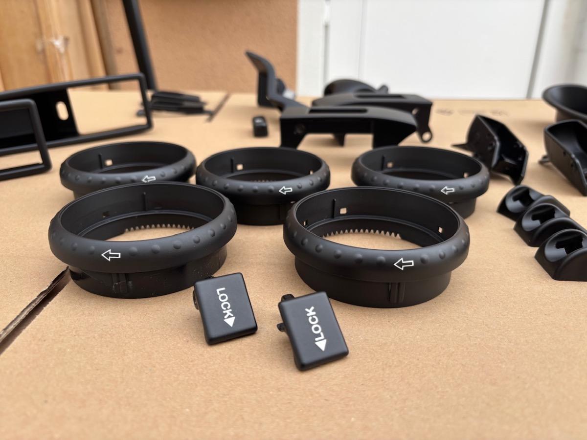

Danke nochmal an Jörg für die Aufkleber. Die Qualität war super 👍🏼 Hier die Bilder von den nun einbaufertigen Teilen. Ich bin sehr zufrieden und endlich keine klebrigen Teile mehr 😍
Die Aufkleber wurden einlackiert damit sie auf Dauer auch schön aussehen.

Sieht vernünftig aus, mit was wurde denn das schwarz lackiert und welcher Klarlack wurde verwendet ?
Da kann ich leider nichts genaueres dazu sagen. War bestimmt irgendeine RAL Farbe mit matten Klarlack.
