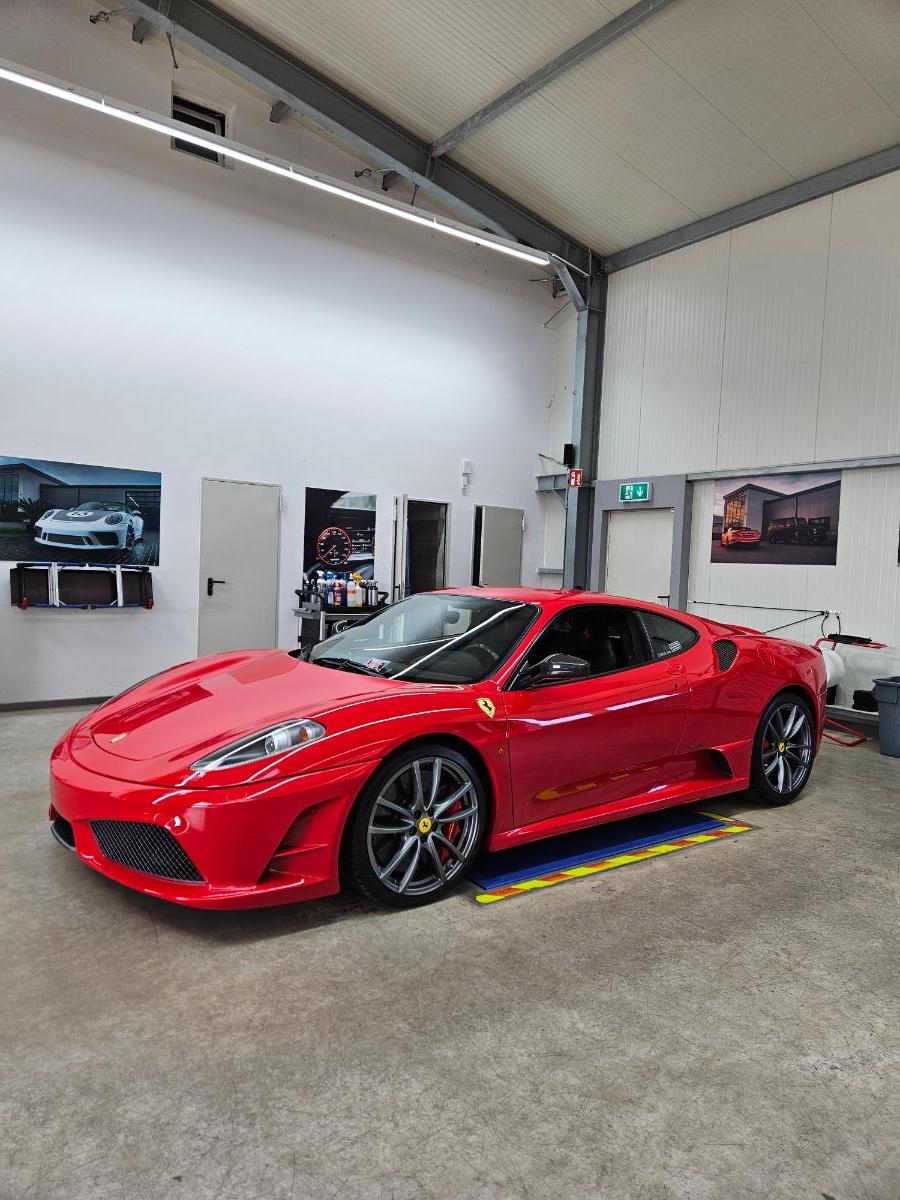

Sehr sehr schön 🤩 die Farbe ist Rosso Corsa oder ?
wie ich sehe auch noch ein Modell der ersten Serie , gefällt mir auch besser mit den schwarzen Schließzylindern in der Tür als die späteren mit verchromten
fand ich immer überhaupt nicht passend zu solch einem Auto wo kein Chrom hat
lass eine gute Folie aufziehen die nicht den Klarlack später abzieht da dein Auto Handlackiert  ist gibts da immer Risiko stellen !! Je nachdem wo der Luigi im Werk Lust hatte mit dem Auftrag 😂
Sorry hab eben noch gesehen der hat ja gar keine Streifen also nix Handlackiert
trotzdem schau und nimm eine gute Folie man weiß nie 👌
Rosso Corsa ,richtig.
Genau, bekommt eine Voll-Folierung.

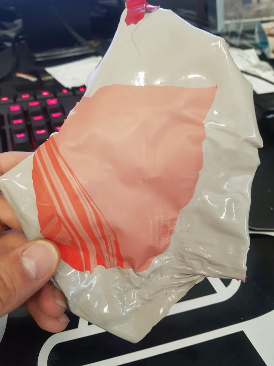

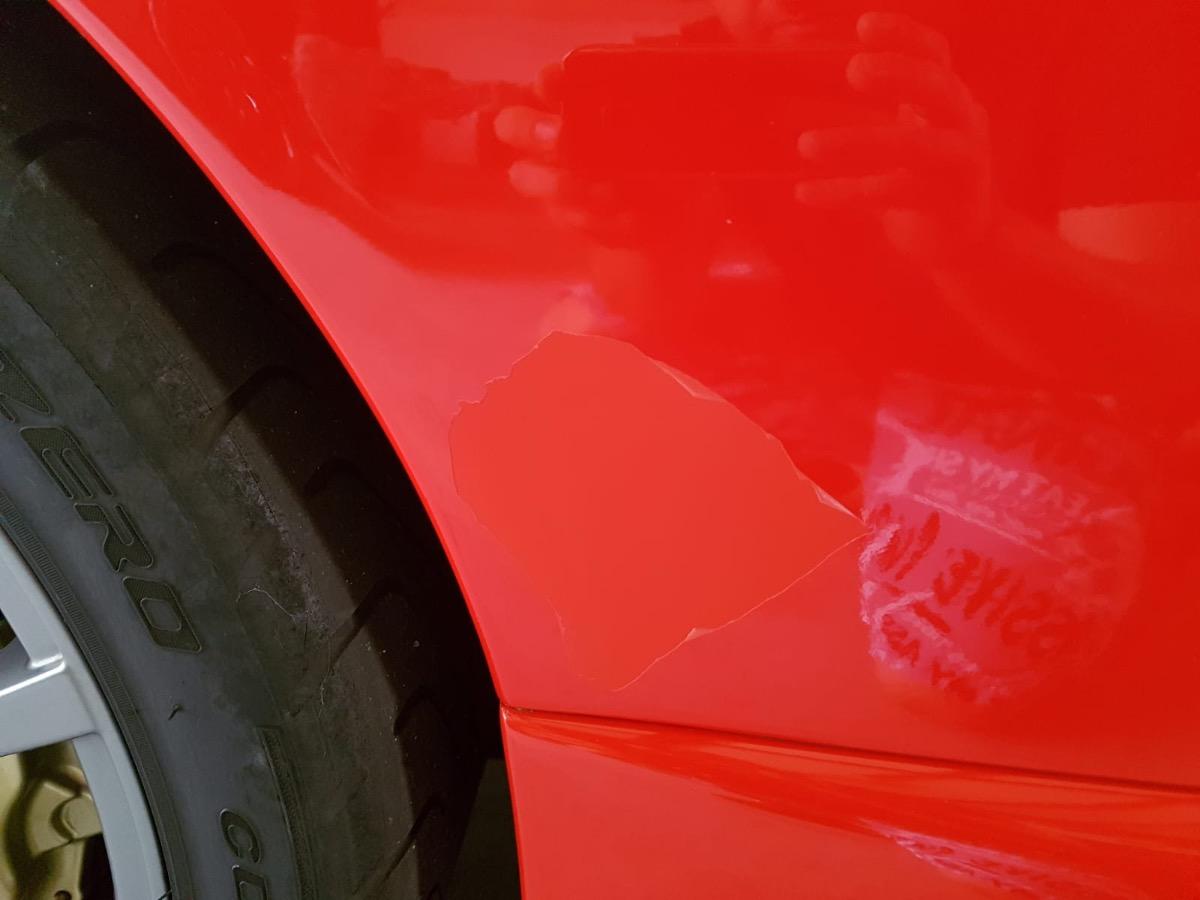

Darf ich bei diesem Bild mal nachfragen:
Am 18.2.2025 um 21:37 schrieb F430Scuderia:
War das eine nachträgliche oder eine Werksfolierung?
Ich würde gerne bei meinem Eimer heuer die Werksfolierung runternehmen (normaler 430er), habe aber Bammel, dass es dann auch so aussieht :(
Bei so alter Folie weißt du nie. Hatte mal einen CS da konnte Heißluftföhn und andere Tricks auch nichts mehr machen. Könntest nur die völlig harte Folie mm für mm abziehen und an einem Radlauf ging auch etwas Klarlack mit. Wir müssen aber auch beachten, dass es uralte Folien von schlechter und nicht mehr zeitgemäßen Qualität sind.
Wenn es nicht geklappt hat, wird halt neu lackiert. Es sind doch alte Autos.
Bei den unterschiedlichen Lackschichtdicken mancher 430 Scuderia (kann immens voneinander abweichen!) würde partiell neuer Klarlack in meinen Augen auch nicht wirklich stören.

Also zur Aufklärung , es war eine nachträgliche Folie von einem Namhaften Hersteller , die war 5 Jahre darauf es ging alles am Auto ab bis auf diese eine Stelle , schätze das der Luigi da weniger Lack aufgetragen hat oder der Untergrund nicht ordentlich sauber war 🤷‍♂️
die Stelle wurde neu mit Klarlack lackiert und ausgebessert ist heute auch nichts mehr zu erkennen aber ärgerlich trotzdem die Folie wurde 2018 aufgetragen wie gesagt 5 Jahre darauf
Die Werksfolien von damals am 430er waren eher noch von schlechter Qualität würde ich auch so schnell es geht vorsichtig entfernen und durch die heute wesentlich bessere Qualität tauschen

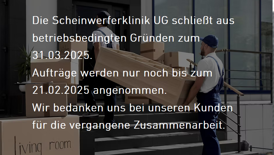

Ich habe mit der Scheinwerferklinik in Hamburg gute Erfahrungen gemacht. Die haben meine milchigen Scheinwerfer beim Porsche 997 aufpoliert. Auch verboten, siehe oben. Aber leider:
Wenn ich UG lese, werde ich immer sehr vorsichtig und bestehe meist auf Vorauskasse 😄
vor 22 Minuten schrieb Il Grigio:
Das ist zwar verboten, aber das ist Tempo 120 in der 100 er Zoone auch. :lol:
HA....... entlarft !!! ............. ich vermutete schon länger, dass Du ein gespaltenes Verhältnis zur germanischen "Verkehrsgeometrie" hast.
