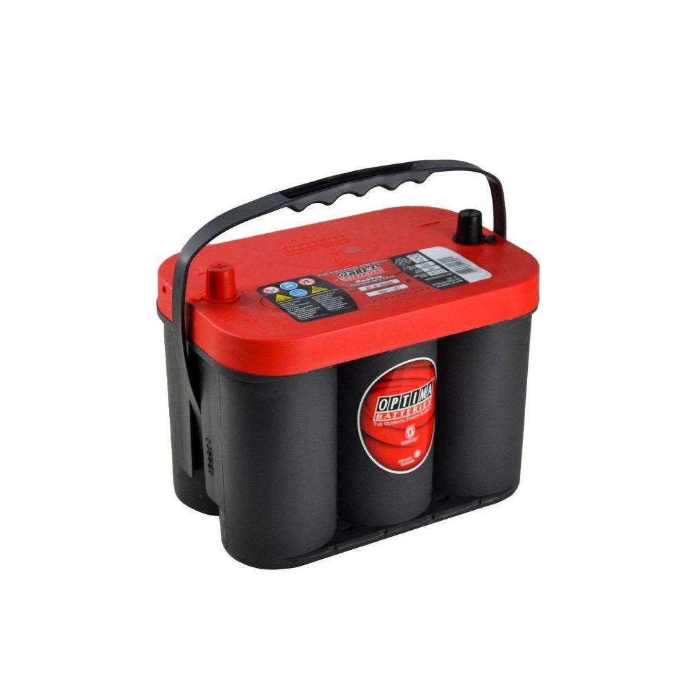

 Bitte mach mir mal ein Bild von Deiner Batterie ich würde gerne mal sehen ob es die Originale ist , wenn Diese einmal tiefentladen ist ist sie kaputt auch wenn sie jetzt im Moment als ok erscheint !
bitte auch daran denken beide Schlüssel mal zu benutzen da bei längeren nicht Gebrauch sich der Schlüssel abmeldet und der Freundliche schön zur Kasse bittet , aber es gibt auch Tricks wer sie kennt den auch so wieder anzumelden !
Versuch bitte mal beide Schlüssel 🔑 !
lieber Marc
Das hier ist die Originale Optima die vom Werk verbaut war und sehr gut von der Qualität ist und von den freaks im HiFi High End Bereich auch benutzt wird
ist zwar nicht die leichteste und eigentlich für das Leichtbau Auto unpassend aber habe in den 16 Jahren erst 2 verbraucht
wichtig wie gesagt bei den Ferraris niemals mit Unterspannung  starten da zerschiesst du dir schlimmsten falls  mal ein Steuergerät und bestenfalls
blinken alle Lichter im KI
Gruß Jörg
die kostet aber auch 5 bis 600 Euro, bei mir kam da eine Varta rein und dadurch hatte ich nie wieder Probleme und es wurde mir damals auch so empfohlen vom Ferrariprofi!
Kostet  176€ wenn man sie nicht gerade bei Ferrari kauft 👍

vor 14 Stunden schrieb F430Scuderia:
lieber Marc
Gruß Jörg
Der Vorteil der Optima Red Top und Yello Top ist das Sie für Baumaschinen entwickelt wurden die häufig mit Tiefentladung zu tun haben.
Eine klassische Batterie ist bei zwei oder drei Tiefentladungen zerstört und die Optima hält wesentlich länger.
Hatte die vor 20 Jahren das erste mal gekauft für die Corvette und benutze sie  bis heute bei dem Fahrzeug.

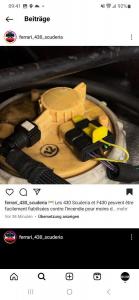

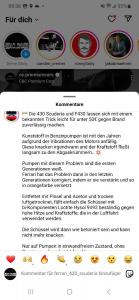

Thema Kunststoff und Benzinpumpe.
Wo kann ich den besagten Kunststoff finden bezüglich weiss oder Orange.
Anbei der Text vom französischen ins Deutsche übersetzt von Insta.
Würde ich die Finger von lassen ich habe die Pumpe und Tankgeber bei meinem 360er getauscht gegen die neuen vom 430er allerdings müssen da die Anschlüsse mit getauscht werden habe aber jetzt keine Probleme mehr mit Undichtigkeiten
Tausch Deine gehen die verbesserte Version aus anstatt rumzubasteln ich kann mir auch nicht vorstellen wie du nachdem das zugekittet sein soll das nochmals aufbekommst wenn mal tankgeber ect getauscht werden müsste
Sehe ich auch so.
Aber vll ist ja bei mir schon die orangene Version verbaut.
Wo finde ich dieses Teil, bzw. ist das beim Reinschauen in den Motorraum von oben einfach zu sehen ?
Sorry für die Frage, aber habe keine Ahnung von sowas 😄

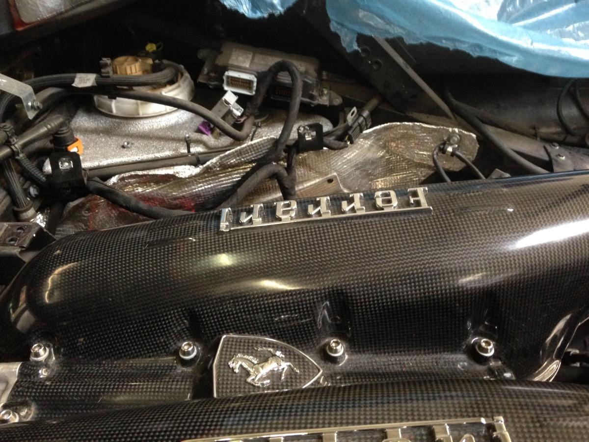

Die Seitenwand Verkleidung muss abgebaut werden, die aus Carbon
ist kein Hexenwerk aber aufpassen auf Kratzer und keine Schrauben nach unten fallen lassen sonst wird es gefummel die weder zu finden und die Schrauben sind momentan wie vieles auch nicht lieferbar !
glaube der Dämpfer der Heckklappe muss noch ab die Heckklappe vorher noch Abstützen mit nem Holz ect
normalerweise hatten die Scuderias die verbesserte Version aber schon verbaut

Naja das wäre doch jetzt wirklich schade um das Auto , ich werde diesen Monat gegen Ende eine komplette Motor Restauration durchführen und werde ab und an auch mit Bildmaterial berichten 👍
Habe gerade mal geschaut wie das letzte mal der Motor draußen war bei mir sieht das so aus mit den Benzin Pumpen gelb und weiß
Scheinst aber die orange/gelbe verbaut zu haben.
