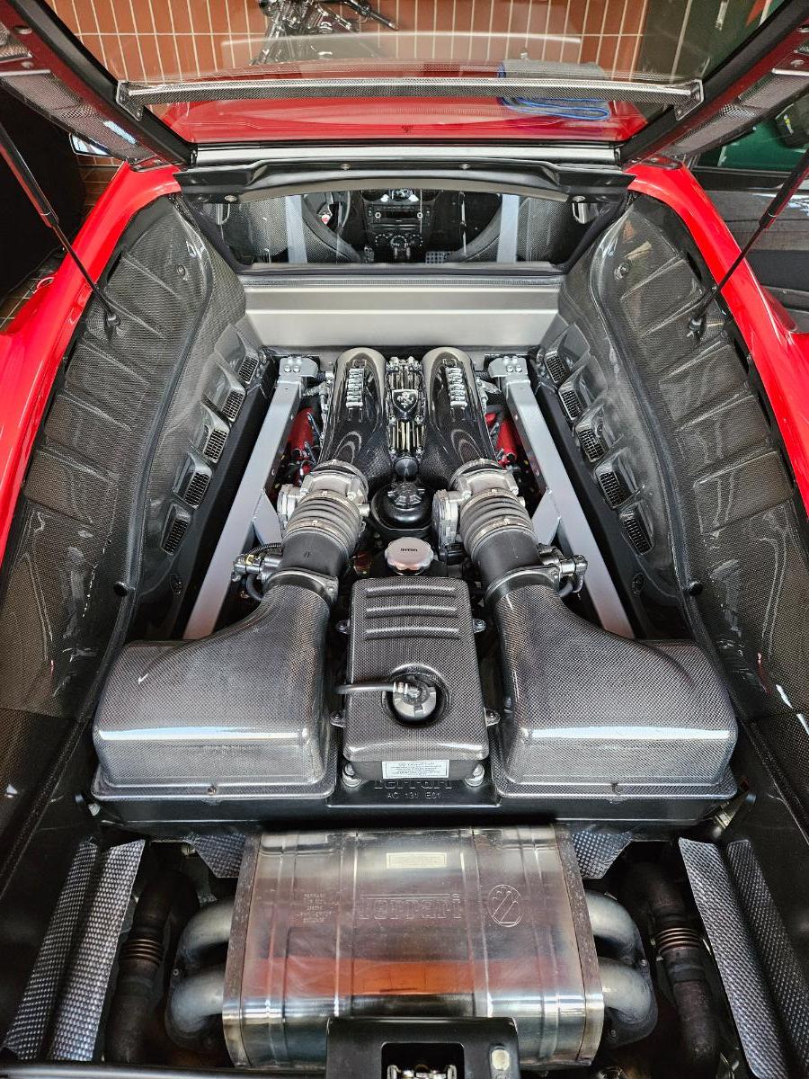

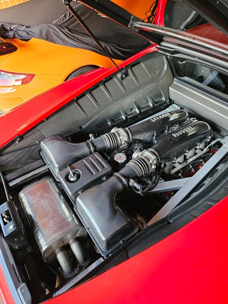

Carbonteile im Motorraum gut anschauen da gab es am Anfang Probleme , diese sind braun angelaufen besonders an den Seiten wo die Krümmer sitzen und hinten seitlich am Auspufftopf da gab es sogar mal ein Auktion dazu genauso wie zu den grau angelaufenen Wasserbehälter Carbon Abdeckungen ,hab aber gesehen laut deinem Bild das die Abdeckung vom Wasserbehälter ok ist

Jap, der Motorraum sieht bei meinem wirklich gut aus.War auch mit ein Kaufkriterium.
Da habe ich vorher ganz andere gesehen 👍🏻

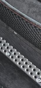

Weiss hier einer zufällig die Teilenummer von der "Aluplatte" im Beifahrerfussraum?
Bei ebay konnte ich keine finden.
Sind Kratzer drauf. Kann man  allerdings nicht wegpolieren, da matt lackiert.
Muss mal schauen, wenn ich wieder am Auto bin, ob es nicht vll doch nur oberflächlich ist, und mit einem Reiniger abgeht .
Du kannst es auch abbauen und neu lackieren und gleich Pulver beschichten lassen
du musst dazu die Platte / Verkleidung aushaken dann kannst du sie komplett herausnehmen teilweise ist sie gebietet oder von hinten verschraubt
bei genieteten dann halt ausbohren

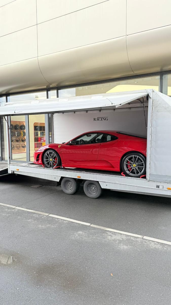

Fahrzeug kommt wohl nächste Woche zu mir nach Hannover
Ist das gute Stück schon da? Gerne ein paar Fotos einstellen 😀
vor 59 Minuten schrieb chris321:
Am 6.12.2024 um 23:01 schrieb 4.0_dna:
Morgen endlich 🙏🏻

Hallo Marc
und ist das Auto gut angekommen ? Gibt es Bilder ?
Gruß Jörg
Die Bilder können nicht zeigen, wie gut es im Original aussieht .🙏🏻
Wie neu😉
vor einer Stunde schrieb moee:
Ist das ein 997 GT3 RS daneben?:)
Genau👌🏻
