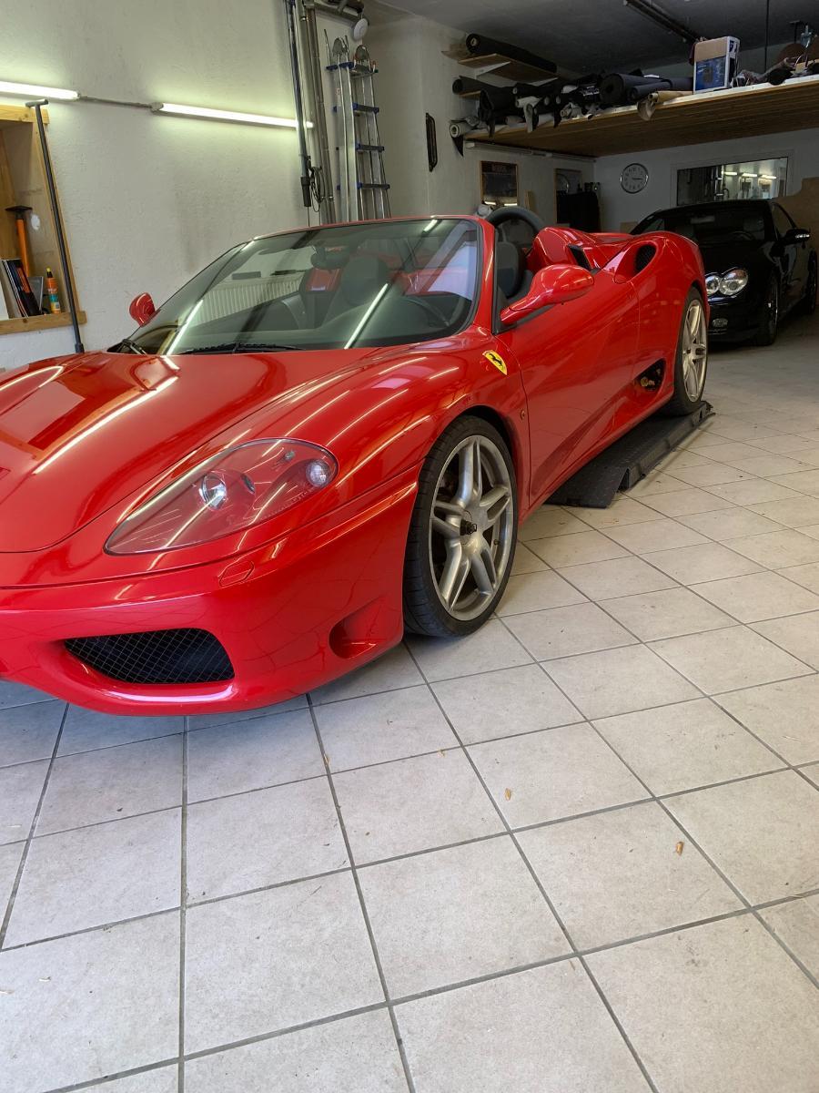

Hallo

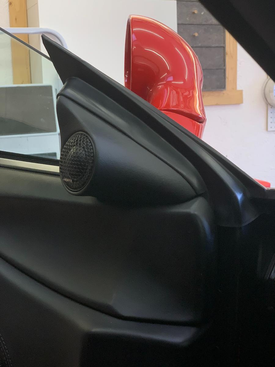

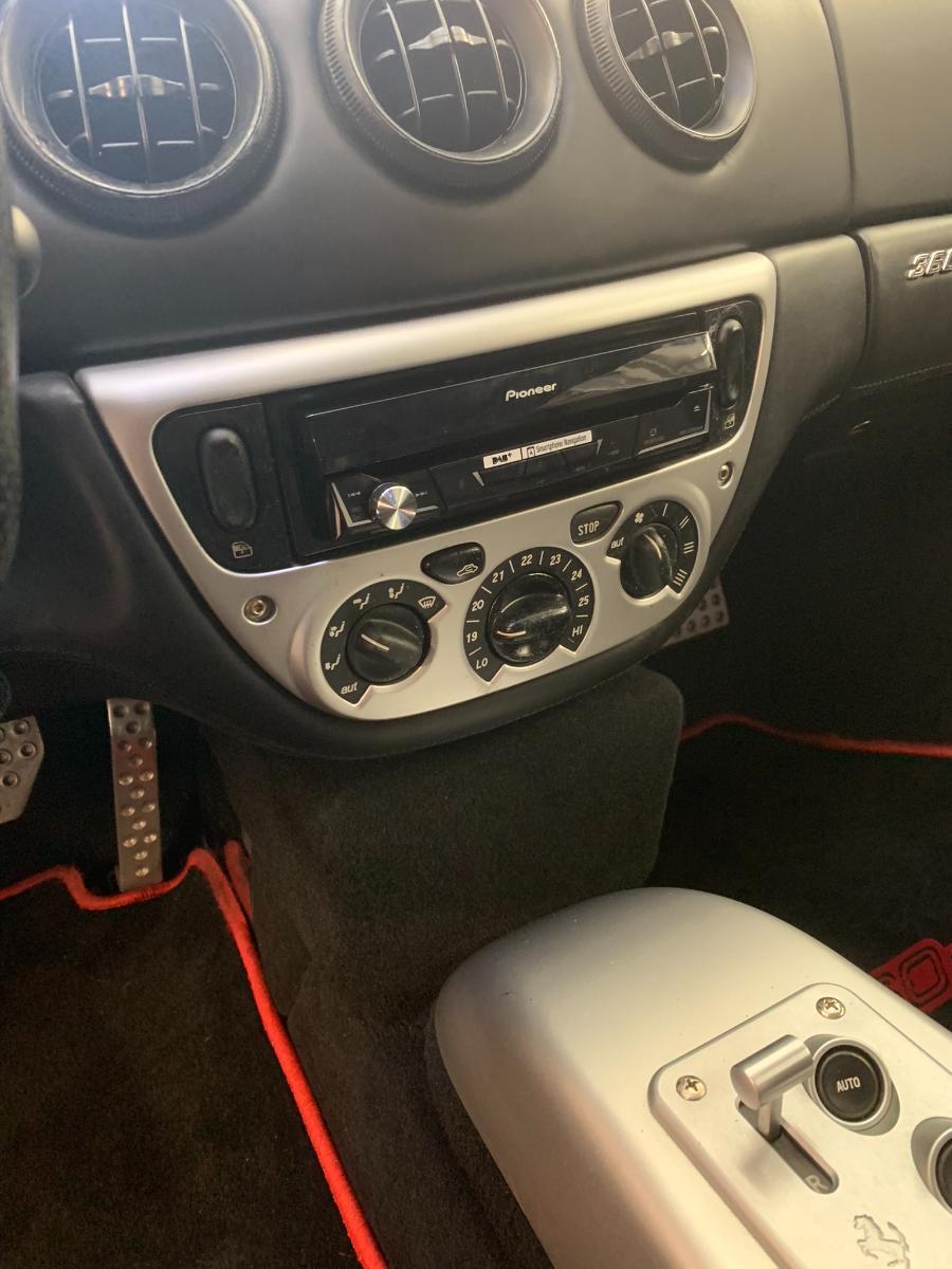

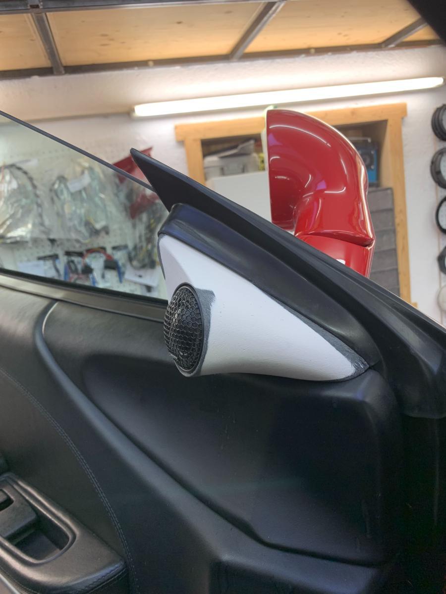

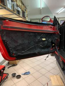

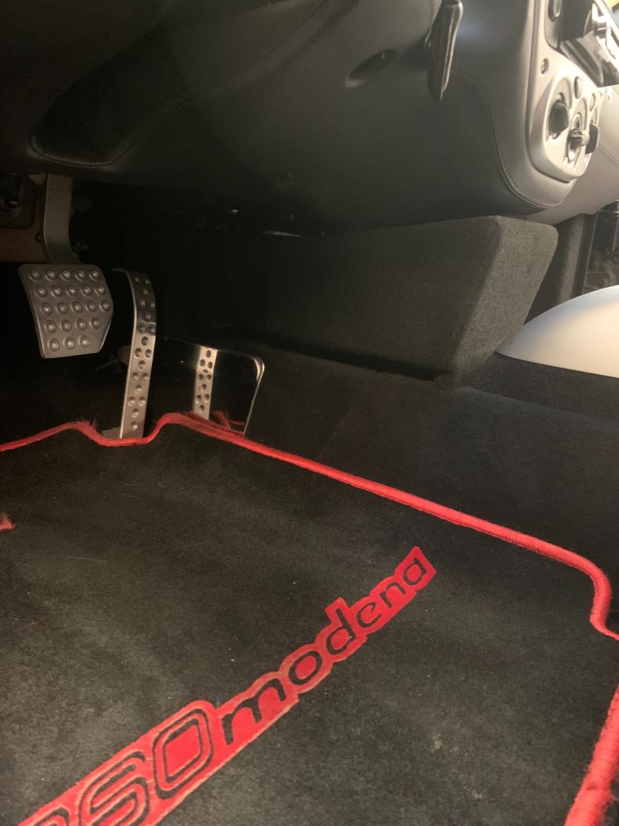

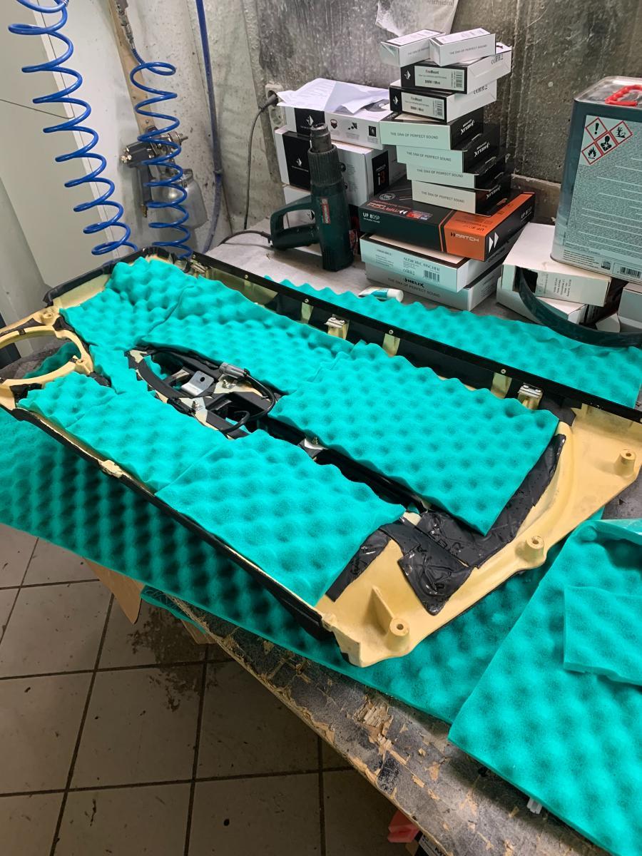

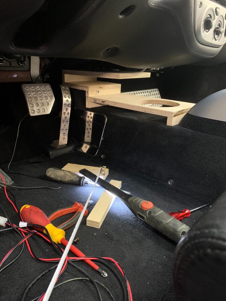

Wollte euch nur wissen lassen, dass ich grad einen 360er Modena umgebaut habe und der Sound geht sowas von brutal gut - ihr müsstet dieses Fahrzeug hören - habe vorne ein 2-Wege System mit eigens angefertigtem Spiegeldreieck gebaut und Türen usw dementsprechend gedämmt (Absolutes MUSS) mit einem 16er Chassis. Ab Werk ist da ein richtiger Schrott verbaut...Spezielle komplexe Subwooferkonstruktion mit einem13er Subwoofer in ca. 6Liter unterhalb Mittelkonsole mit NULL Platzverlust. DSP Match Endstufe - da ist sowas von einem Hammer Bass in dem Auto - habe ich selbst seeehr selten zu Ohren bekommen...;-)
Man darf auf KEINEN Fall den Platz den Ferrari für den Subwoofer vorgesehen hat verwenden, da dies Akustisch überhaupt nicht besonders gut funktioniert - KEIN Druck im Fahrzeug. Man sitzt in der Schallschnelle und da kriegen die Ohren von der Druckverteilung der Subwoofermembran nichts mit. Es wird nur LLuft verschoben aber man hört so gut wie nichts. Ich habe das Fahrzeug komplett vermessen und mit meiner Konstruktion meint man da spielt ein 30er Subwoofer und das bei OFFENEM Fahrzeug oder geschlossen - völlig egal. Subwoofer spielt bis ca. 30Hz

Also das ist wirklich vernachlässigbar. Wenn nicht schwere Endsufen und Subwoofer zum Einsatz kommen, dann reden wir da vielleicht von max. 5-10kg. Da ist aber dann schon Dämmung in den Türen, LS, Endstufe usw mit dabei, dass es nicht so klappert...Auch wenn man den Sound des Autos gerne hört ist es doch ab und zu richtig "GEIL" einen coolen Sound im Auto zu genießen - erzeugt genauso "Gänsehaut"
