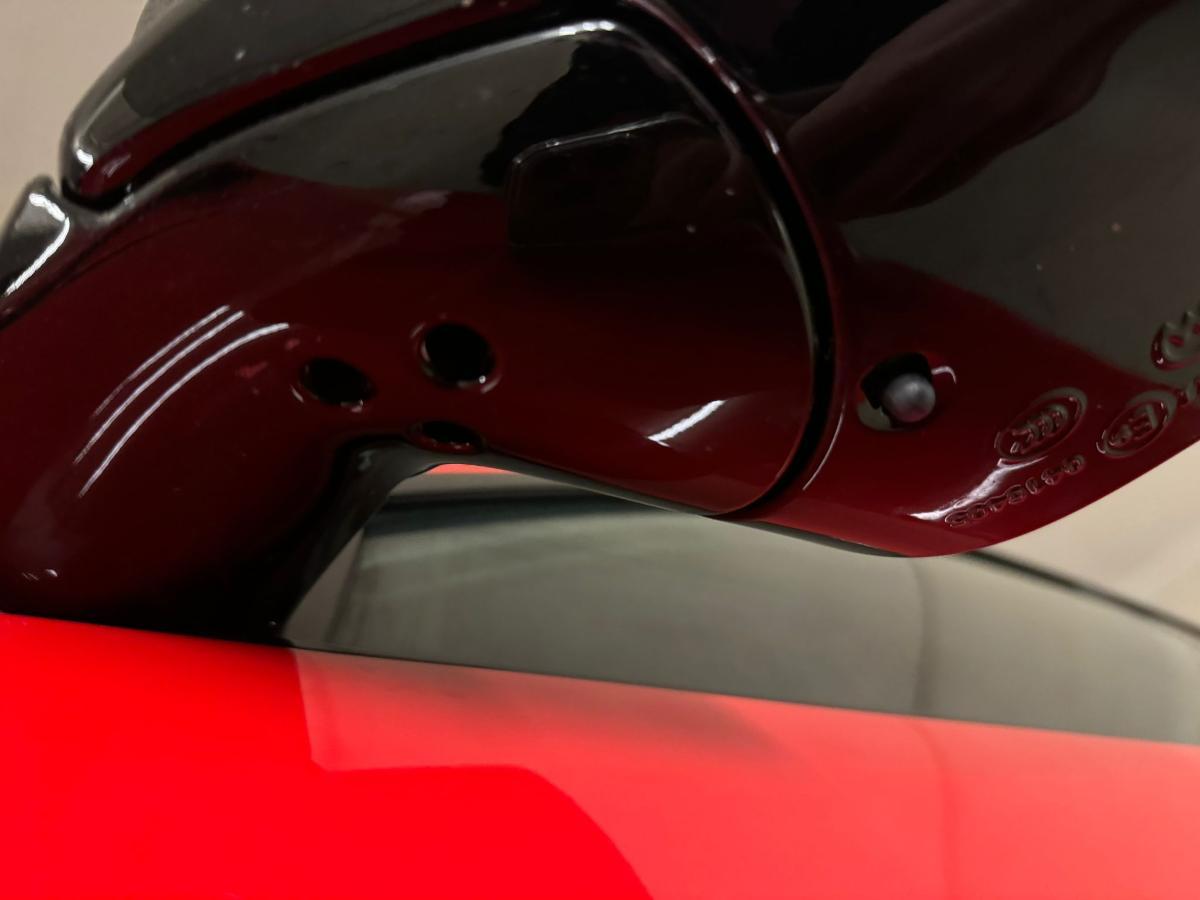

Schau mal, ob diese drei Löcher unter deinen Außenspiegeln wie auf diesem Beispielfoto zu sehen bestehen.
Daran lag es bei mir. Wurden dann abgeklebt und kein Pfeifen mehr.

Schön und gut, aber meine leise Vermutung wäre, dass sich Ferrari etwas dabei gedacht hat, drei Löcher in den Spiegelfuß einzuarbeiten. Nicht, dass man sich damit gewisse Sensoren abklebt und die komplette Elektronik unpräzise Werte für dieses und jenes Steuergerät erhält...
Eher weniger, denn die werden mittlerweile ab Werk geschlossen. 😉

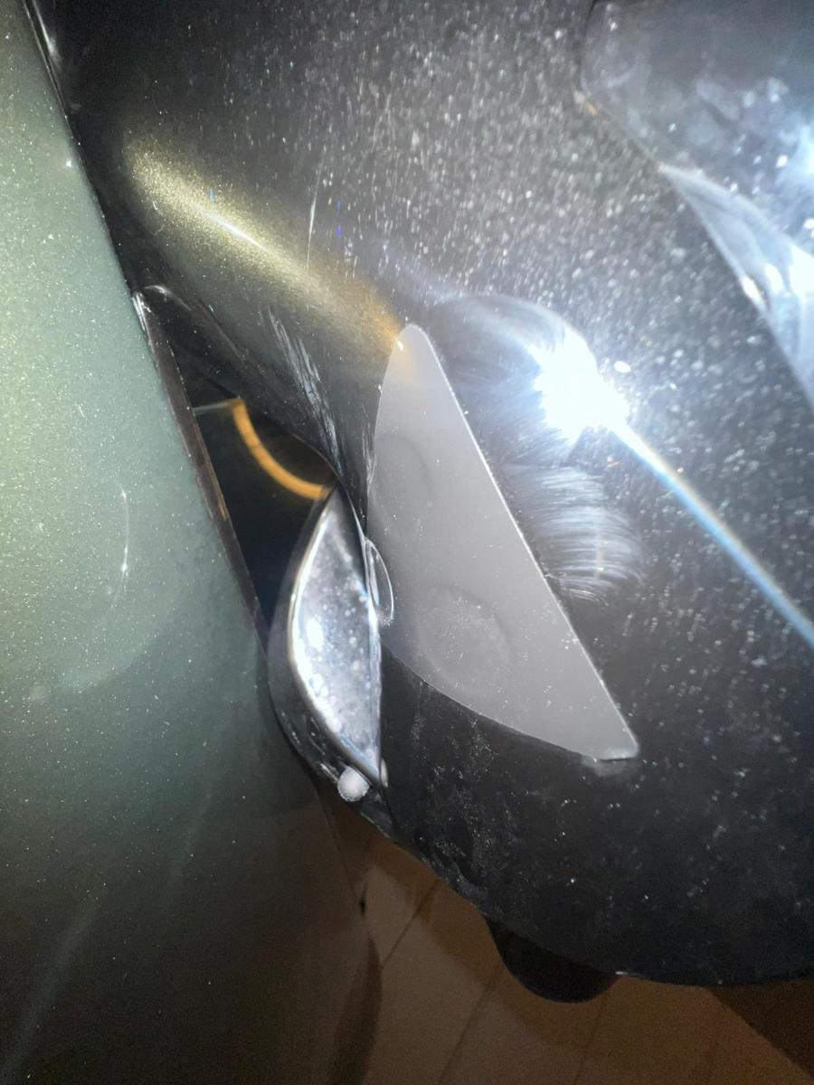

Habe meinen Purosangue gestern aus der Werkstatt zurückbekommen und dort hat man auch die drei genannten Löcher mit Folie abgeklebt.
Auch ich habe erfahren, dass alle schon zugelassenen Fahrzeuge nachgerüstet und alle neuen ab Werk direkt so ausgestattet werden sollen.

Ein Foto der Folie über den Löchern wäre mal interessant...
