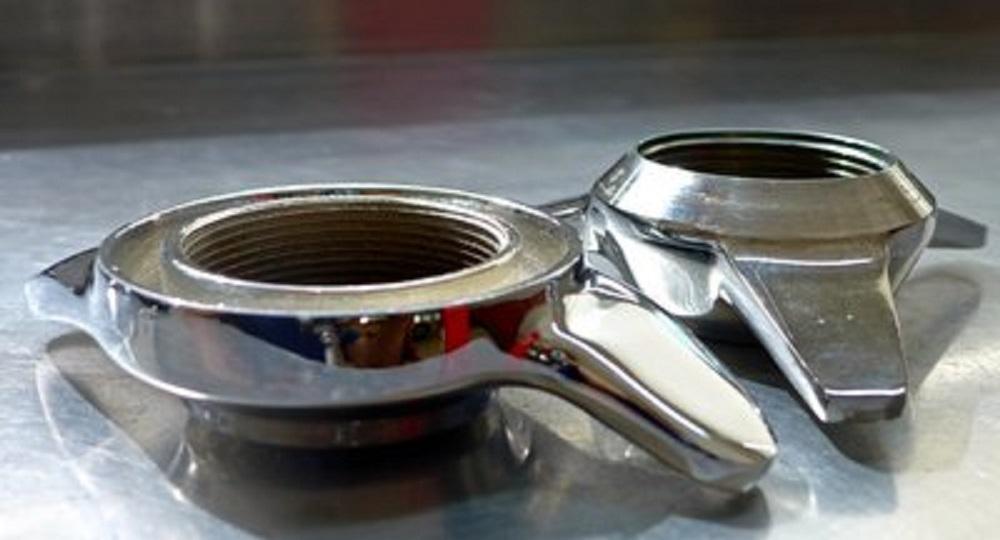

Ich versuch`s mal.
Auf dem Foto unten sind zwei Muttern. Die rechte Mutter hat einen Konus und greift  zentriert die Felge von innen.
Die linke Mutter (Rudge Withworth) umschließt die Felge von außen nach innen.
Entsprechend der Angriffspunkte der Mutter auf die Felge ergibt sich die Drehrichtung der Mutter und die selbstsichernde Befestigung.
Die Mutter, im Bild recht wird auf der, in Fahrtrichtung rechten Seite, im Uhrzeigersinn festgeschraubt.
Die Mutter, im Bild links, wird in Fahrtrichtung rechts, gegen den Uhrzeigersinn festgeschraubt. So wie Du das beschreibst.
Muttern auf der rechten Seite, mit Rechtsgewinde, sind kein Konstruktionsfehler.

vor 9 Stunden schrieb Jarama:
Ich habe grad mal geschaut, es scheint, dass bei Porsche alle vier Muttern Rechtsgewinde haben. Hier ein Foto eines kompletten Satzes für ein Auto.
Ich weiß natürlich nicht, was da passiert ist. Könnte mir vorstellen, der Konstrukteur wollte sinnfällig konstruieren, nach dem Motto, Mutter rechts drehen = fest, Mutter links drehen = lösen  und das auf beiden Seiten, Sicherungsbolzen drücken und fertig. Soweit eigentlich nachvollziehbar.

Beim Zentralmuttern wäre mir persönlich aber eine "doppelte Sicherheit" lieber, selbstsichernder Drehsinn + Sperre. Ersteres fehlt ja bei den Porsches auf einer Seite.
Bei meinem Jarama hatte ich mir zeitweise überlegt, Muttern und Nabe mit einer Bohrung (Nabe mehrere) zu versehen, damit die zusätzlich gesichert werden können, mit einem Splint oder einem Sicherungsdraht. Es dann aber im Sinne der Originalität dann doch nicht umgesetzt.
