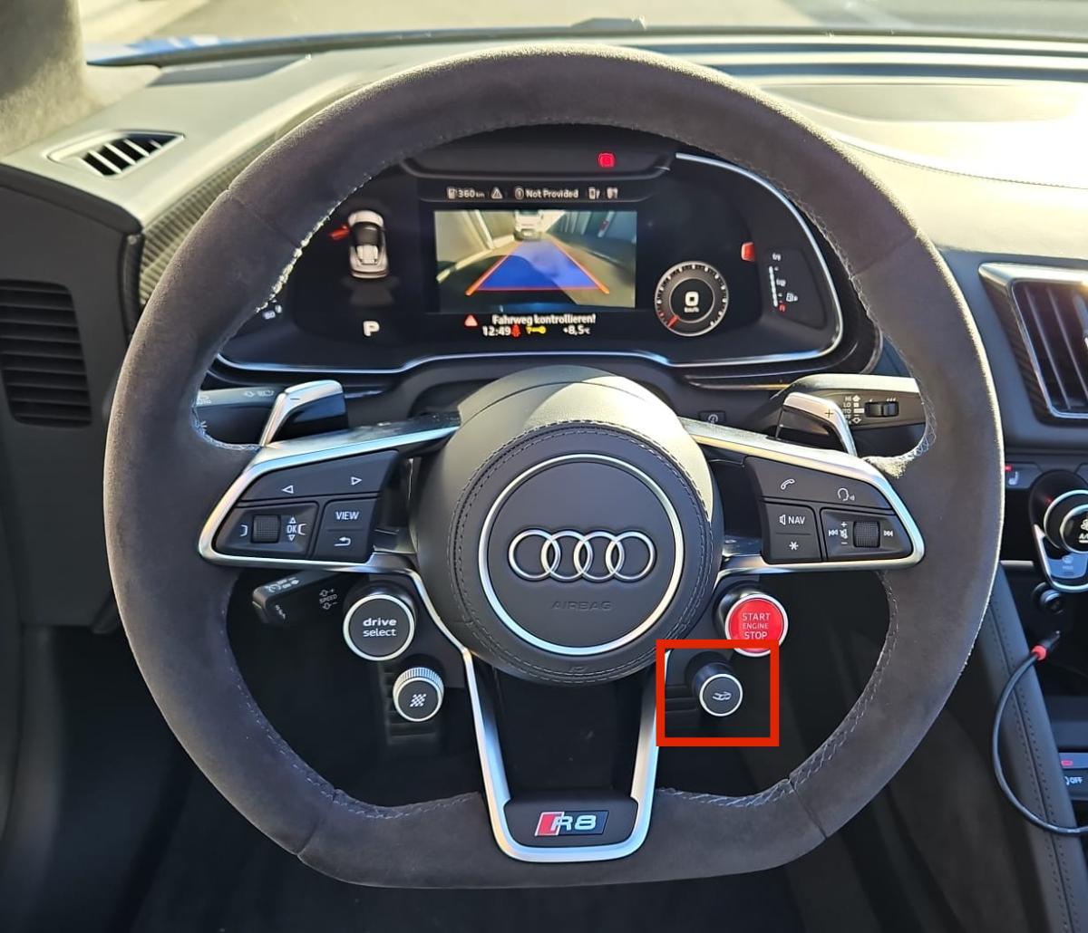

Ich glaube, er meinte den Unterschied zwischen den Fahrzeugen mit serienmäßiger Klappensteuerung und ohne. Nach meinem Kenntnisstand hatte bei den letzten Modellen (MY 24/25) das Coupé keine Klappensteuerung (also nur 3 Satelliten am Lenkrad), während der Spyder den 4. Satelliten zur Steuerung der Abgasklappe serienmäßig ab Werk hatte (siehe Bild).
