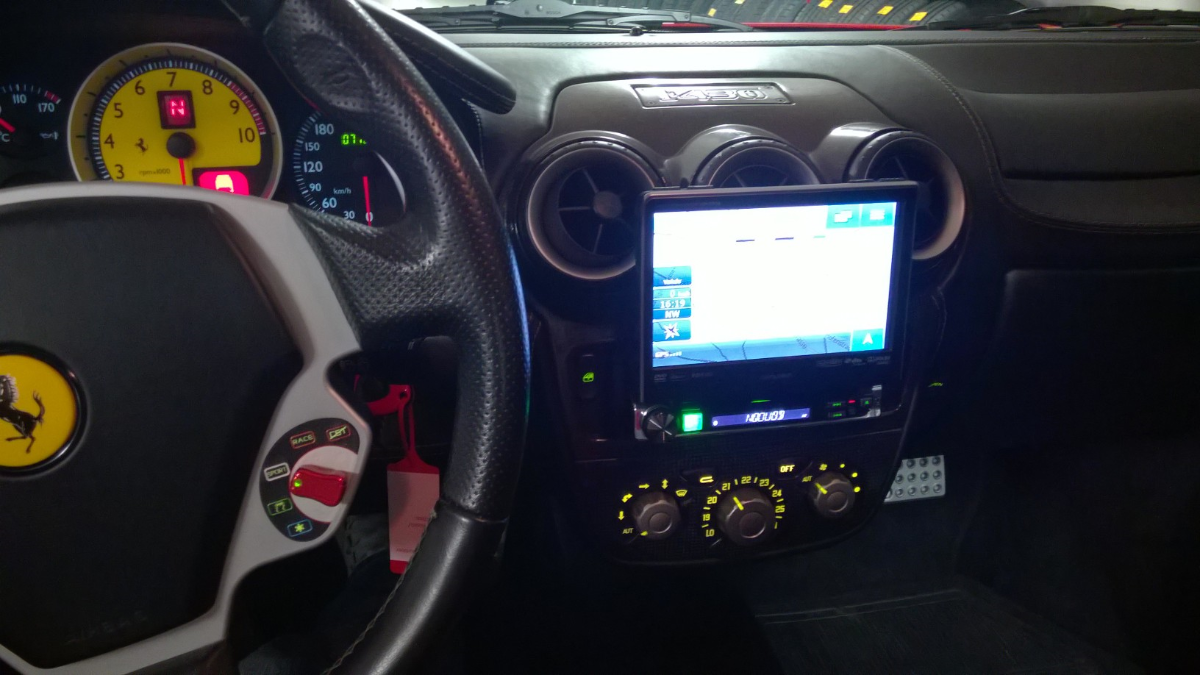

@FerrariSpider360 Ja, ich hatte beim F430 ca. 2014 alle Lautsprecher gegen bessere in gleicher Grösse tauschen lassen. Zusätzlich einen Subwoofer verbaut. Neues Radio mit ausfahrbarem Bildschirm und Navi, zusätzlicher Verstärker, usw.
Das Ergebnis war natürlich deutlich besser als das original, aber aufgrund der leichten und schlecht gedämpften Bauweise lies sich kein richtig guter Bassdruck aufbauen.

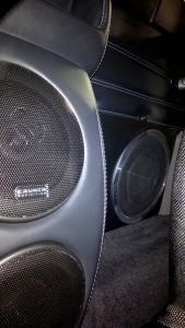

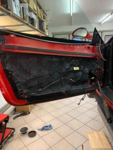

So die Tief- und Hochtöner an den Türen sind erneuert , ich habe mich für ein JBL System entschieden , der Aus- und Einbau war relativ easy und es klingt auch besser als die Originalen.

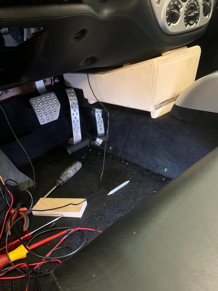

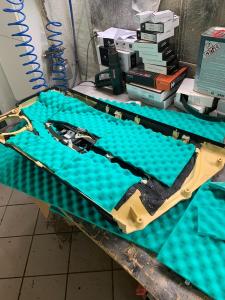

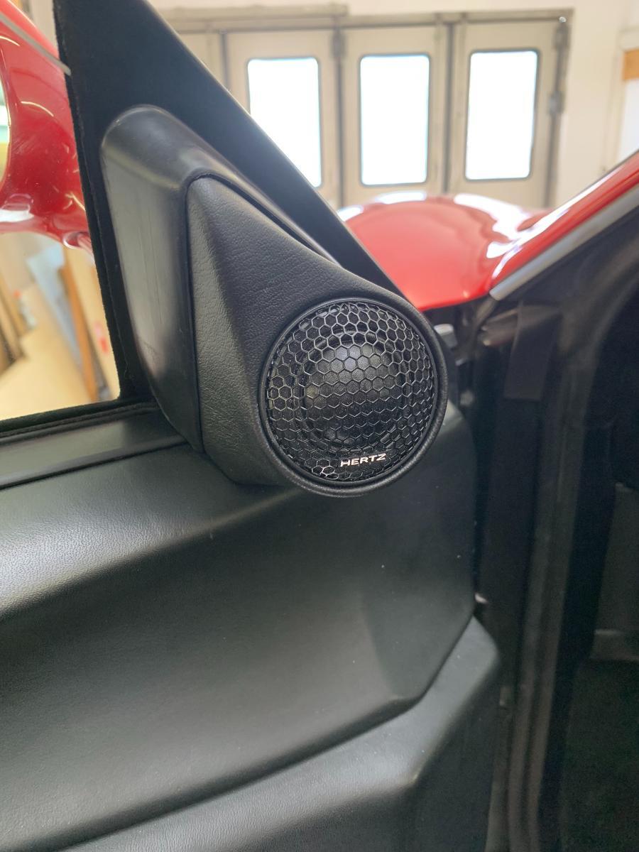

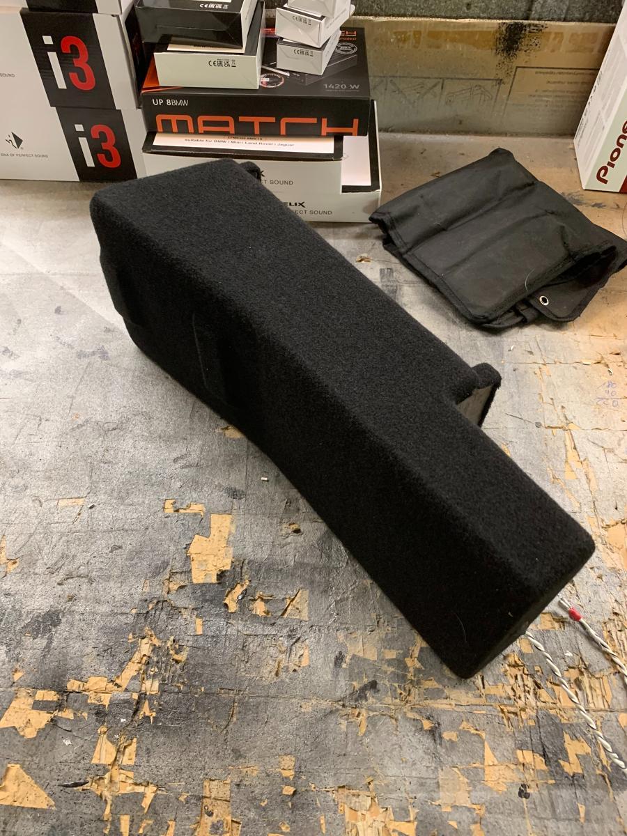

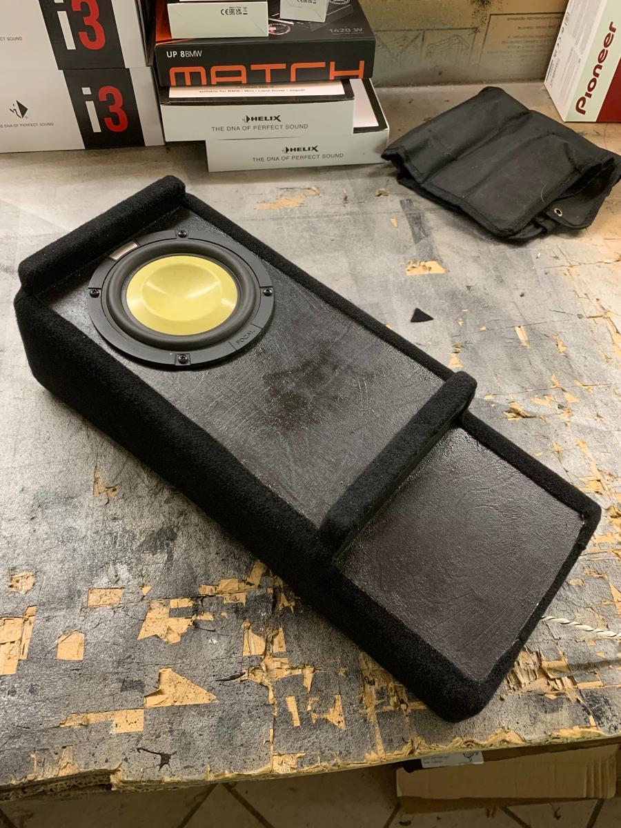

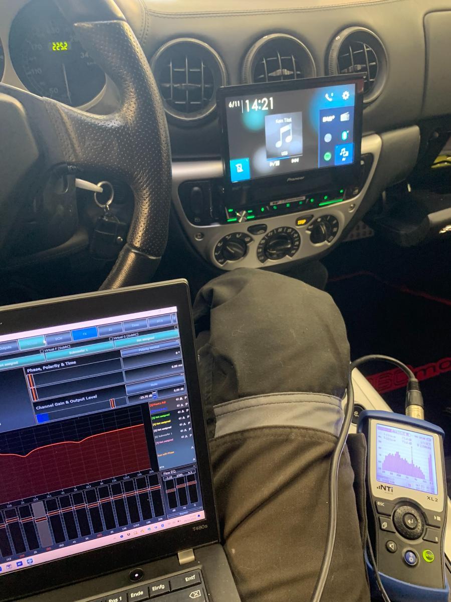

Wollte euch nur wissen lassen, dass ich grad einen 360er Modena umgebaut habe und der Sound geht sowas von brutal gut - ihr müsstet dieses Fahrzeug hören - habe vorne ein 2-Wege System mit eigens angefertigtem Spiegeldreieck gebaut und Türen usw dementsprechend gedaämmt mit einem 16er. Spezielle komplexe Subwooferkonstruktion 813er Subwoofer in ca. 6Liter unterhalb Mittelkonsol) mit NULL Platzverlust. DSP Match Endstufe - da ist sowas von einem Hammer Bass in dem Auto - baue seit ca. 40Jahren Car-Audio Anlagen aber sowas habe ich selbst seeehr selten zu Ohren bekommen...;-)
Man darf auf KEINEN Fall den Platz den Ferrari für den Subwoofer vorgesehen hat verwenden, da dies Akustisch überhaupt nicht funktioniert - KEIN Druck im Fahrzeug. Man sitzt in der Schallschnelle und da kriegen die Ohren von der Druckverteilung der Subwoofermembran nichts mit. Es wird nur LLuft verschoben aber man hört so gut ie nichts. Ich habe das Fahrzeug komplett vermessen und mit meiner Konstruktion meint man da spielt ein 30er Subwoofer und das bei OFFENEM Fahrzeug oder geschlossen - völlig egal. Subwoofer spielt bis ca. 30Hz

Faital Lautsprecher passen perfekt in der Subwoofer-Box
