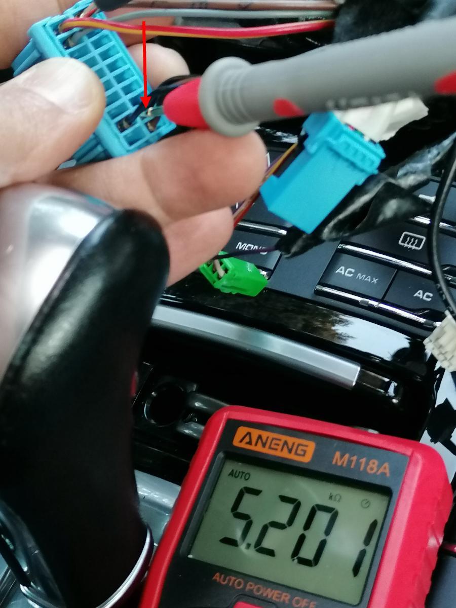

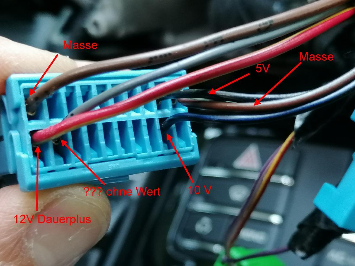

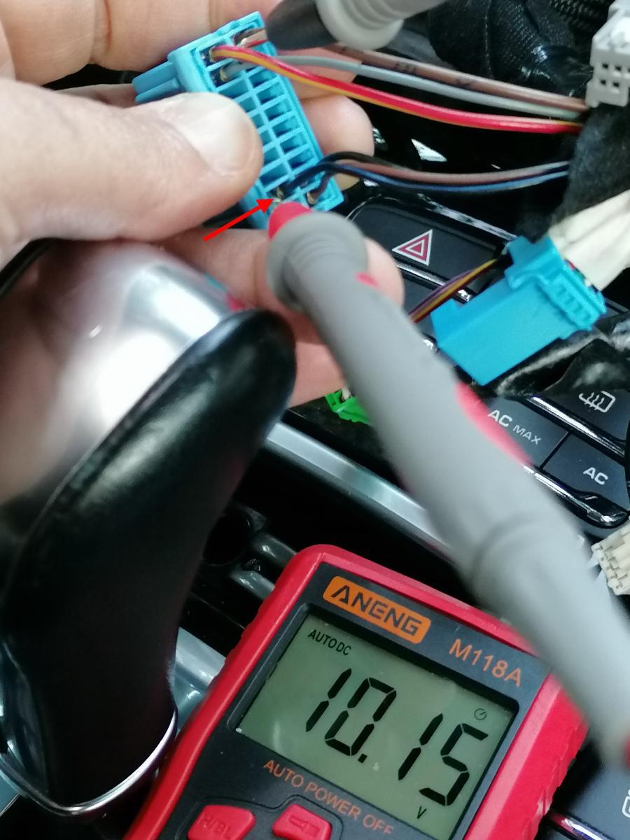

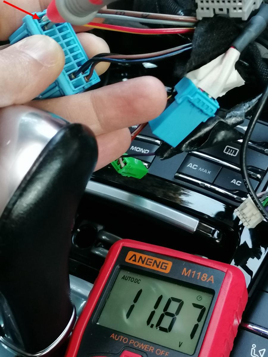

Mein Vorhaben ist, die PIN Belegungen ausfindig zu machen, und die Leitungen manuell zu verbinden.
Durch manuelle Verbindung konnte ich das neu gekaufte Radio nicht zum starten bringen.
Bei dem Fahrzeug konnte ich an dem blauen Stecker  Masse und Dauerplus ausfindig machen. Zündplus konnte ich nicht finden.
Die Anderen schwarte Leitungen haben 10 und 5 Volt. Das Braune Kabel ist wieder eine Masse.
Ich wäre über jeden Tipp sehr sehr dankbar.
