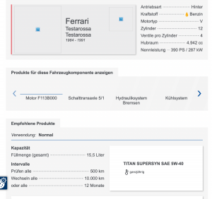

Laut Fuchs Ölwegweiser geht auch 5w40

vor 5 Stunden schrieb Hermann F:
Würde ich niemals einfüllen. Vor geraumer Zeit empfahl Ferrari bei 308 etc. auf 5W40 zu gehen, statt dem bekannten 10W40. Es kam wie es kommen musste und alle Motoeren waren plötzlich undicht. Kurze Zeit später wollte Ferrari von der Empfehlung nix mehr wissen und alle haben wieder auf 10W umgestellt. Meine Werkstatt meinte damals gleich - so einen Schwachsinn machen wir nicht. Nur, wenn ich ihnen unterschreibe, dass ich es unbedingt haben möchte.
