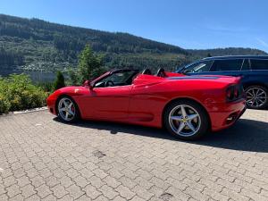

@Louis57 einen sehr schönen Spider hast du da - gerade die CS Felgen (in 19"?) stehen dem Wagen wirklich gut, so würde ich ihn auch sofort nehmen 🙂

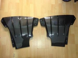

Wer auf Bastelbude steht nun gut , Fakt sind einige Ungereimtheiten hier !
1. Gutachten mit 1 oder 1,5 sind fast nie zu erreichen und unseriös da schreibt der Gutachter bestimmt gerne etwas mal rein was auch vom Auftraggeber honoriert wird zumal nach Unfallschaden repariert  dürfte hier schon Max eine 3 stehen genau so das  kein Original Zustand mehr ist !
Viel Schlimmer noch das das Fahrzeug mit den Felgen seine Betriebserlaubnis verloren hat u d so eigentlich garnicht fahren darf
2. das Stradale Paket gab es so nie als Paket für Spider oder Coupe
das wurde hier wahrscheinlich im Rahmen des Unfallschadens zusammen gesucht
3. Der Diffusor wurde hinten dilettantisch angebaut , nämlich nur die Finnen ohne die 2 Endplatten verbaut und direkt in die Originale Heckschürze gebohrt ,
die Originale Heckschürze vom Stradale hat Einbuchtungen
die für die vertikalen Endplatten  an denen sich die Finnen befinden eingearbeitet sind
Hier treffen Falschaussagen und Unwissenheit zusammen
3. die Teile die angebaut wurden sehe ich zumindest auf den Bildern weicht der Farbton ab ins hellere wahrscheinlich helle Grundierung und zu wenig Farbauftrag , war bei mir auch mal der Fall
das Carbon wenn es echt Carbon ist naja ist nicht die Originale 200er Gewebestruktur von Ferrari
4. die Teile zum Rückbau die benötigt werden sind meist mittlerweile teuer oder wie ein Challenge Grill nicht mehr lieferbar und wenn nur gegen richtig Geld !
Fazit von mir , mehr Schein als Sein , Steinschläge gibt es nicht da ja vorne neu lackiert wurde
zugute halten muss man wenn alles stimmt
1. Hd.  und km Stand sowie das Schlüssel alle vorhanden
Wertsteigerung Potenzial sehe ich bei einem F1 Spider nicht
im Bild so sieht der richtige Diffusor beim Stradale aus mit Endplatten
