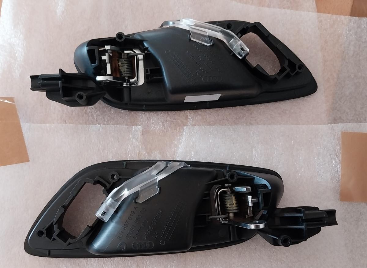

Die Beleuchtung ist ja bei mir Verbaut.
Jetzt hab ich auch Verstanden warum die Beifahrerseite nicht so leuchtet.

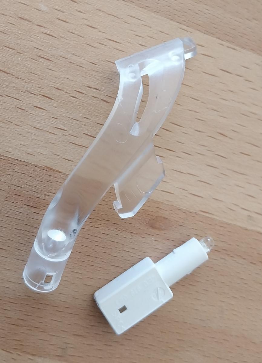

Gibt es diese Leitlicht auch Einzel zu kaufen, das Transparente meine ich auf Bild Nr. 2 ??
Im Zuge davon wollte ich die Beleuchtung auf Blau umrüsten, wenn es das nicht gibt, ist es eben so.
Lichtleiter kostet 8.51 Euro bei Audi, Teile-Nr. 8J0919174  ( falls mal jemand was sucht ).
Ist das Leuchtmittel in dem weißen Sockel eine Glühbirne oder eine LED? Dann könnte man doch eine blaue LED einlöten. Ansonsten blaue Glühlampenfarbe.
Gib mal bei Ebay Blauen Tauchlack ein.
Ja ist LED aber in dem Stecker so verbaut, das man ein umbau ohne das kaputt zumachen nicht geht. ( Ich kann es nicht ). Hab das so belassen wie es ist.
