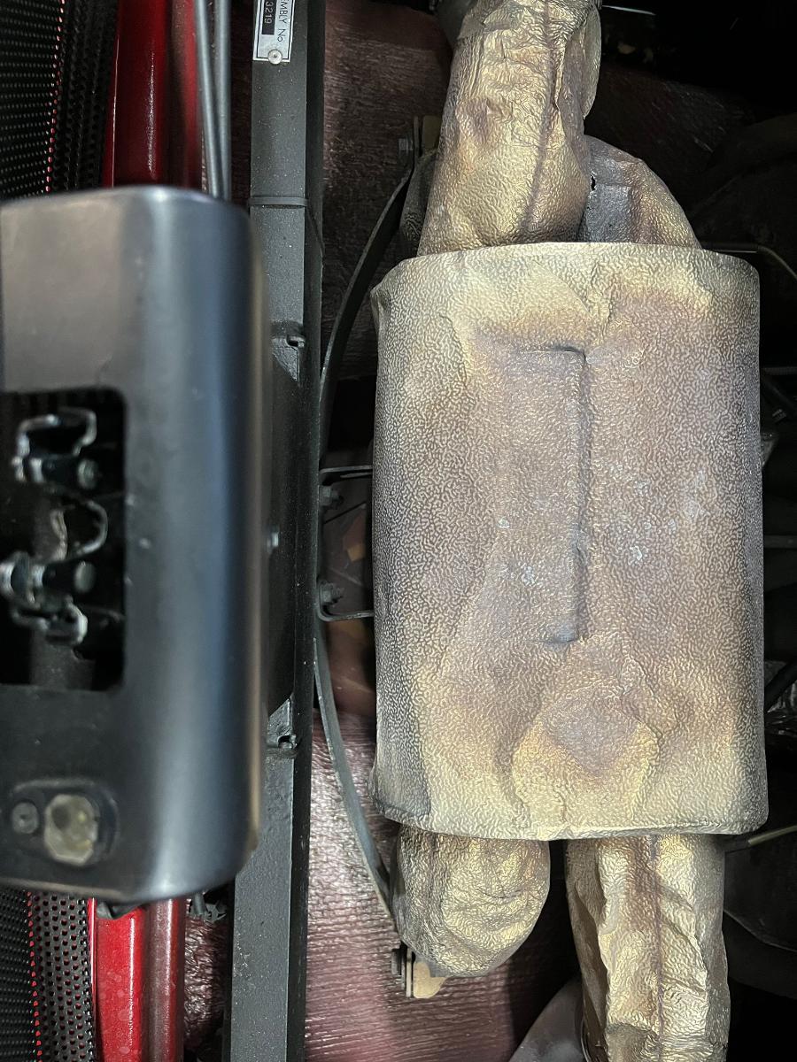

4. Es ist ein Capristo-Auspuff ohne Klappen verbaut. Höllisch geiler Sound, aber unauffällig fahren geht gar nicht. Gibt es hier Möglichkeiten, da etwas umzubauen. Capristo wollte Bilder, hat aber noch nicht geantwortet. Ansonsten muss ich mal nen originalen Auspuff probieren
Es gibt legale und trotzdem geile Lösungen mit Klappe, vor allem beim 360. F1 Sound bei offener Klappe und leise wie Serie bei geschlossenen Klappen. Wenn dich das interessiert, schreibe mir gerne eine PN. Das ist mein Lieblingsthema. :D Vergiss den originalen Schrotthaufen von Auspuff ganz schnell wieder.

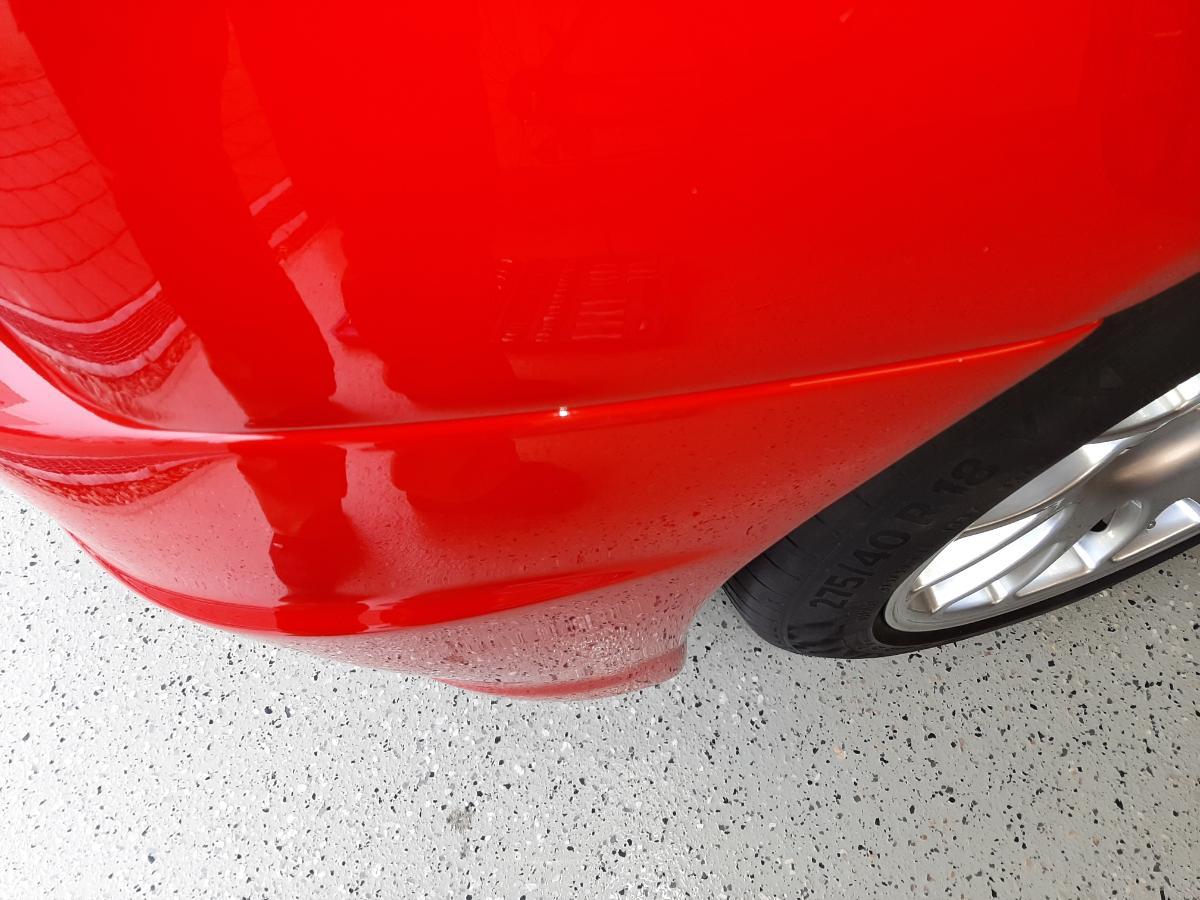

Mein 360 hat hat zum Zeitpunkt der ersten Besichtigung, sowohl optisch, als auch technisch auf mich einen guten Eindruck gemacht. Allerdings muss ich dazu sagen, dass ich damals Ferrari-Neuling war und keinerlei Erfahrung hatte. Ich habe das Auto im Glauben gekauft, dass der technische Zustand auch den Eintragungen im Scheckheft entspricht. Gekauft habe ich das Auto mit 56000 km. Im Scheckheft waren bei einem Kilometerstand von 52100 km Zahnriemenwechsel, Ölwechsel, Bremsflüssigkeit und Kupplungswechsel (F1 Getriebe) eingetragen, allerdings ohne Rechnungsbelege. Als Abgasanlage war ein Challenge Auspuff eingebaut, welcher sich für mich zunächst auch richtig gut angehört hat. Wie Du schon geschrieben hast, war damit ein unauffälliges Fahren nicht möglich.
Als der 360 dann letztes Jahr im April bei mir in der Garage stand, kamen doch einige Dinge zutage, welche mir bei der Besichtigung vor Ort nicht aufgefallen sind.
- Stoßfänger vorne und hinten waren nicht bündig mit der Karosserie
- Diffusor am Heckstoßfänger abgeschliffen
- Sprühnebelreste an der rechten Türe
Um es kurz zu machen, konnte ich die o.g. optischen Mängel mit viel Aufwand beseitigen.

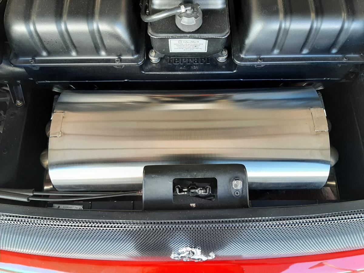

- Gangwechsel relativ langsam und ruckartig
- Sound vom Challenge Auspuff im hohen Drehzahlbereich gigantisch, im unteren Drehzahlbereich eher unangenehm und natürlich
  nicht wohngebiettauglich. Zudem war der Auspuff natürlich illegal was auch dem dümmsten Polizisten aufgefallen wäre. Insofern
  bin ich immer mit einem unangenehmen Gefühl durch die Gegend gefahren.
- Auf der Autobahn mit Geschwindigkeitsbegrenzung hat die Kontrollleuchte "F1 Störung" aufgeleuchtet. Kein Hoch- oder
  Runterschalten möglich, es konnte nur noch der Leerlauf eingelegt werden. Rechts rangefahren, Motor aus, 5 min Warten, danach
  keine Probleme mehr. Das Problem ist auch weiteren Verlauf der Saison nicht mehr aufgetreten.

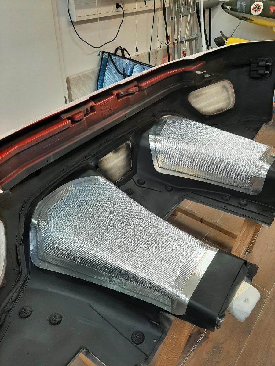

Am Ende der letztjährigen Saison ist für mich festgestanden, dass der Challenge Auspuff raus muss. Ich habe mich für die Kline
Abgasanlage entschieden, da ich hier eine ECE Genehmigung habe und daher vollkommen legal fahre und nicht auf den genialen Sound bei geöffneten Klappen verzichten muss. Bei geschlossenen Klappen absolut angenehm und langstreckentauglich.

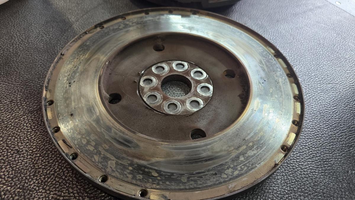

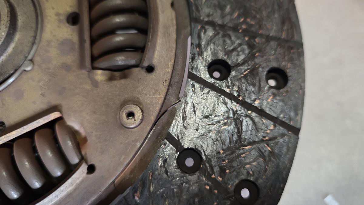

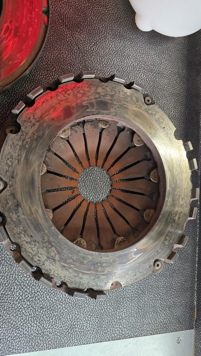

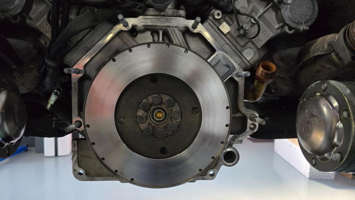

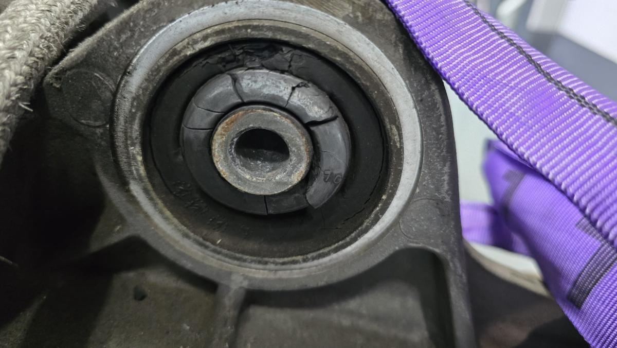

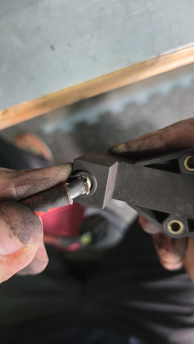

Zu Beginn der diesjährigen Saison trat das Problem mit der F1 Störung wieder auf. Dieses Mal musste ich 1,5 Stunden warten bis ich wieder weiterfahren konnte. So richtig Spaß hat das nicht gemacht und ich wurde, als ich auf dem Standstreifen stand, von vorbeifahrenden Porsche Fahrern per Lichthupe gegrüsst (oder war es Schadenfreude). Hier spätestens stand für mich fest, dass dem Problem auf den Grund gegangen werden muss. Ich habe daraufhin einen Termin mit Jochen Elsässer von team 3P vereinbart. Ich habe gehofft das ich es bis zu seiner Werkstatt schaffe, was jedoch nicht geklappt hat. 4 km vor Deizisau wieder das gleiche Problem. Letztendlich hat mich Jochen in seine Werkstatt abgeschleppt.
Die Diagnose war im Bewusstsein dessen, das die Kupplung eigentlich vor kurzem getauscht wurde, ernüchternd:
- F1 Sensor defekt
- Belagscheibe an einer Stelle gebrochen
- Planflächen Schwungrad, Druckplatte nicht eben
- Getriebelager hat Risse
- Ausrücklager rauer Lauf
Hier ein paar Fotos wie es nicht aussehen sollte:
IMG-20240620-WA00101.thumb.jpg.48a56aac0905092f66662911e8881fbe.jpgIMG-20240620-WA00031.thumb.jpg.47a415a981cd3169010ceb720e63b3c4.jpgIMG-20240620-WA00081.thumb.jpg.d246e81cedc819f3c96ab1f0ac9e626e.jpgIMG-20240620-WA00091.thumb.jpg.a9ec2640a4241d90aece24be059daabf.jpgIMG-20240620-WA00111.thumb.jpg.1a607b3316f1b68fc6e2f16c5ebedc0c.jpg
Das Schwungrad wurde auf der Drehmaschine überarbeitet.
Die restlichen Teile wurden neu beschafft und eingebaut.

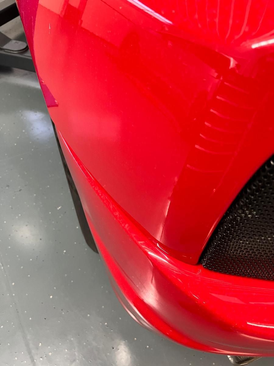

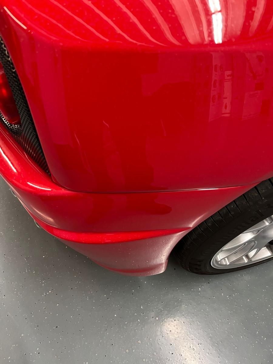

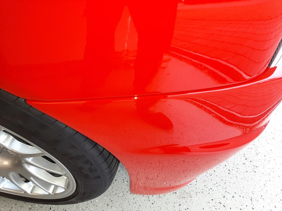

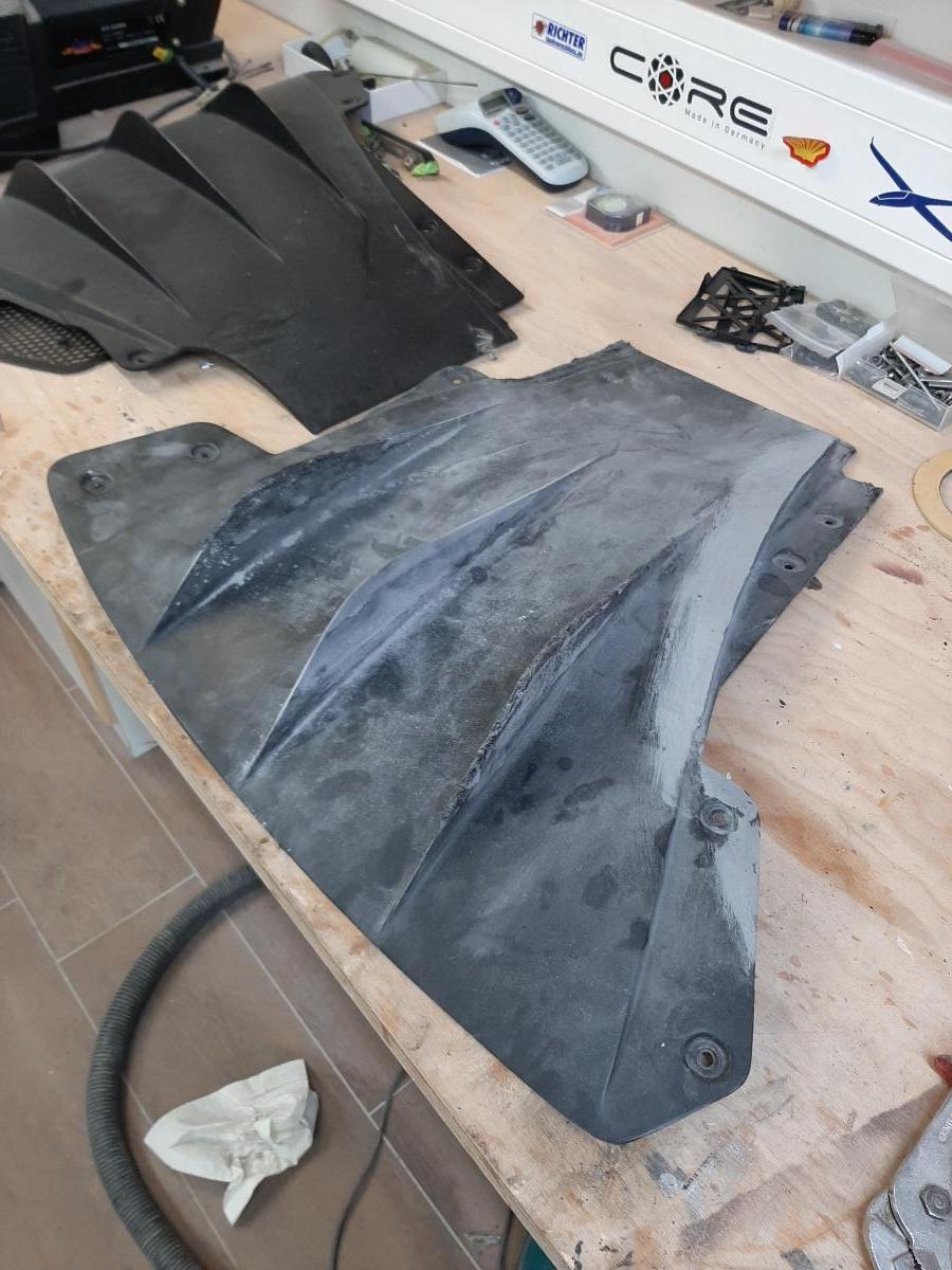

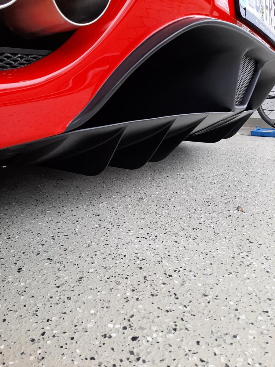

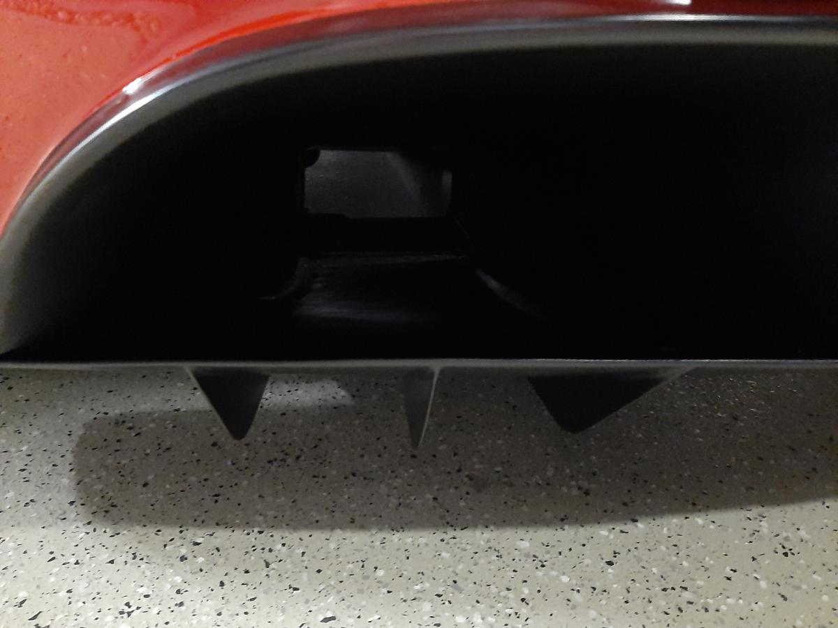

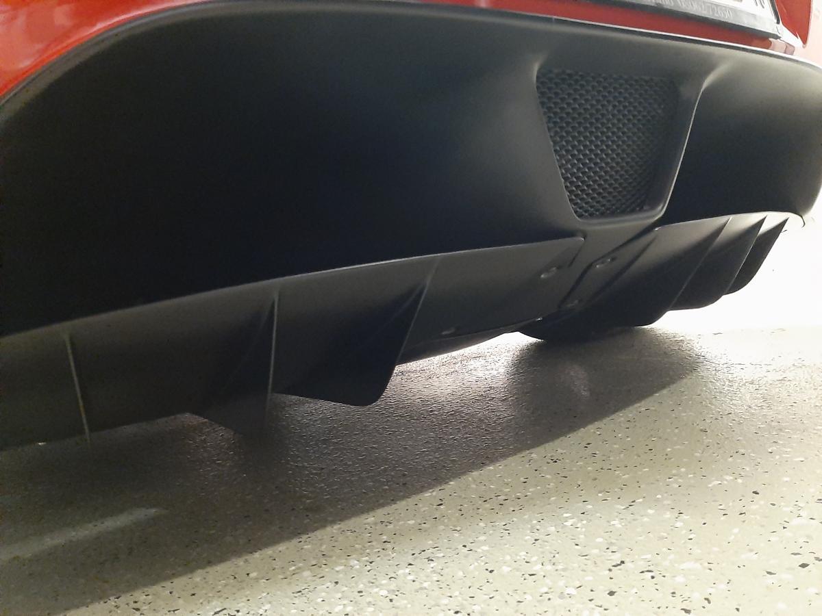

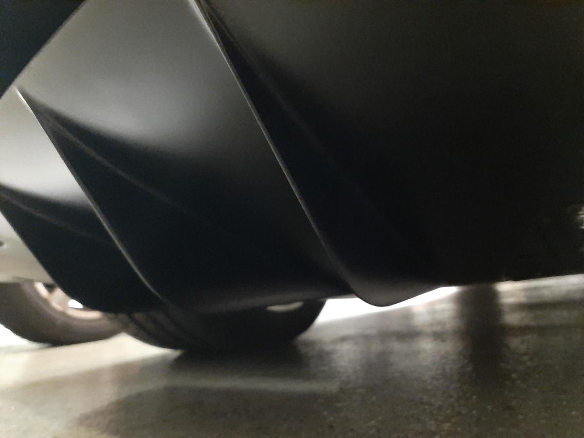

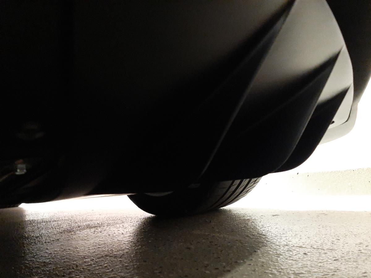

Hast du noch mehr Fotos von dem Diffusor @sc01?
Hier noch ein paar Fotos vom Diffusor. Sind leider nicht so gut geworden. Heckstoßfänger ist vom Challenge Stradale, deswegen auch der Diffusor.
20240911_204301.thumb.jpg.401d13aa84d90690c0eb34e901f760d3.jpg20240911_204253.thumb.jpg.715634f439410ae7e0998ce2996ffcf3.jpg20240911_204224.thumb.jpg.36006d3e8cfb27469bf56924b94d4cf6.jpg20240911_204215.thumb.jpg.3ca09326488d31f0edfaee2b183a57fe.jpg
Ein Tip von mir da ich schon ein Challenge Stradale hatte
Um die Anströmung und Aerodynamik des Fahrzeugs wieder ins Gleichgewicht zu bringen sollte vorne auch die Challenge Stradale Frontschürze montiert werden Ferrari hatte sich was dabei gedacht für den Anpressdruck der jetzt nur hinten erhöht wurde
Aber wenn’s nur fürs Eiscafé und Optik ist ,ist es natürlich ok 💁🏻‍♂️
