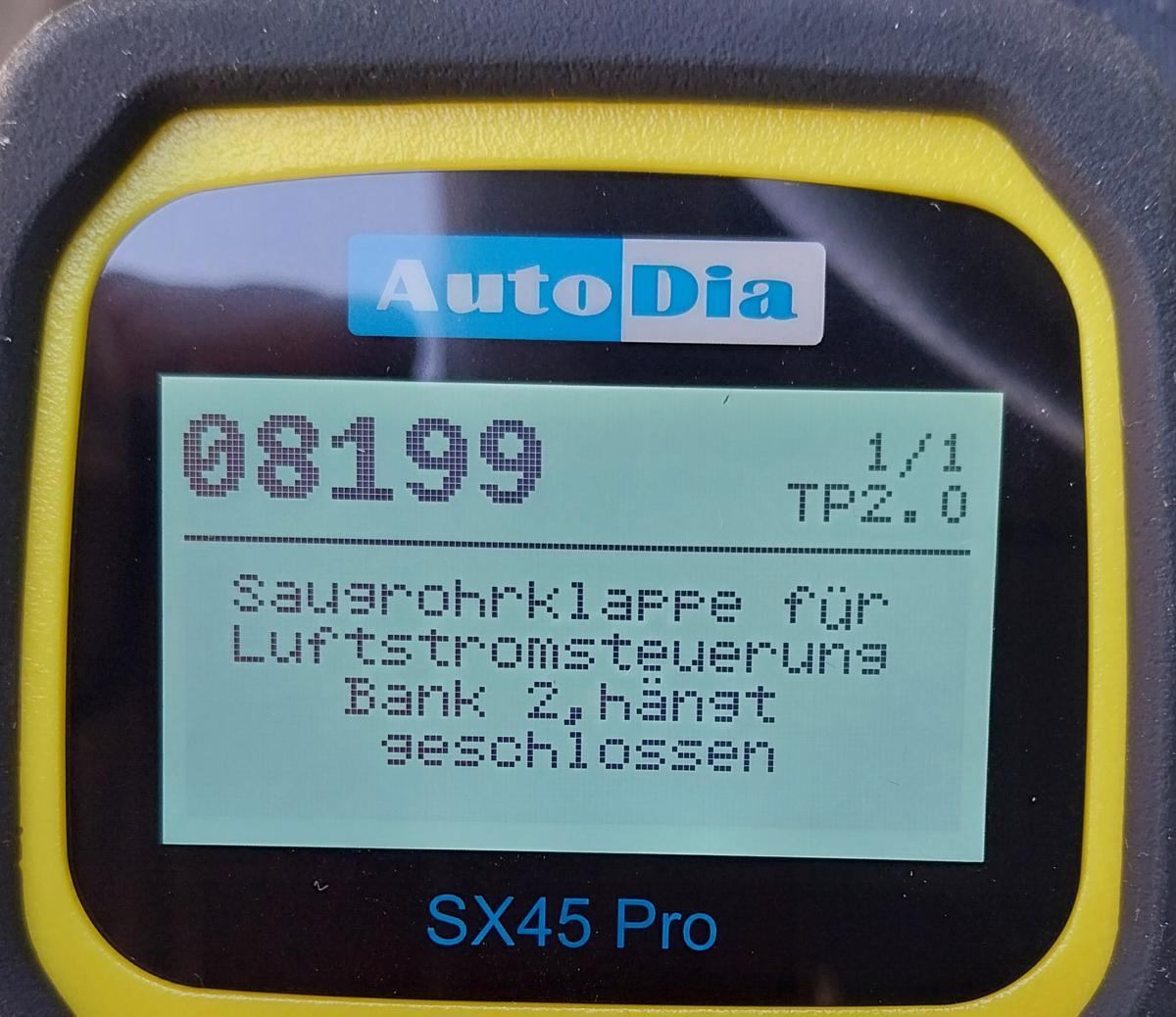

Was ist Fehlercode 08199 beim Audi R8?
Was genau ist das ?
Fehler  08199 = ( Saugrohrklappe für Luftstromsteuerung BANK 2, hängt geschlossen. )
