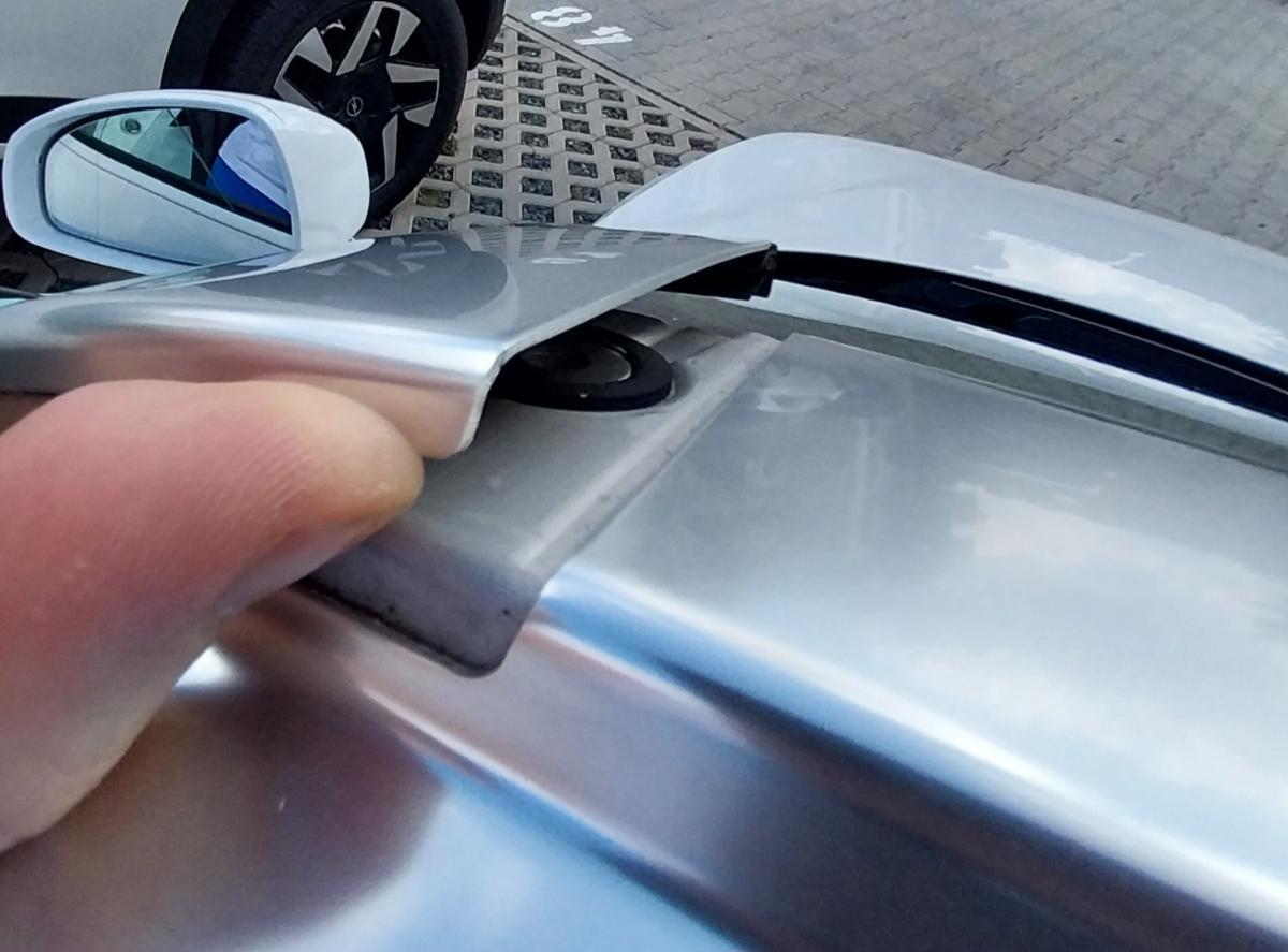

Audi R8 Cabrio - Teile der Rahmenverkleidung der Frontscheibe gebrochen

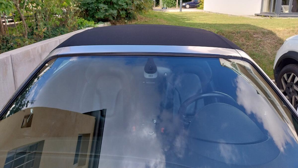

Heute bei 280 Km/h auf der Autobahn machte es richtig Plop, ( wie wenn man ein Bierflasche aufmacht, anders kann ich das nicht beschreiben ).
Wusste nicht was los war und bin gemütlich mit 120 Km/h weiter gefahren, daheim angekommen und das gesehen.
Da ist der Clip gebrochen, womöglich auch der in der Mitte von der Rahmenverkleidung, schon verwunderlich wie unstabil die sind. Keine Berichte dazu gefunden, womöglich schweigt man darüber ? Solche Infos gebe ich weiter, damit die wo sich ein R8 Cabrio kaufen möchten, sich darauf einstellen können, das dies mal passiert.

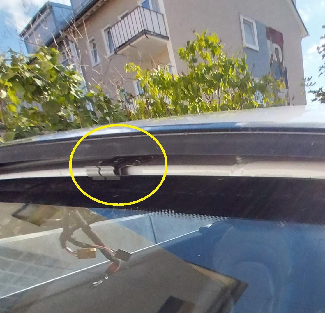

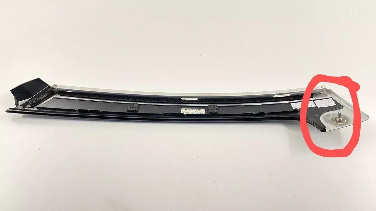

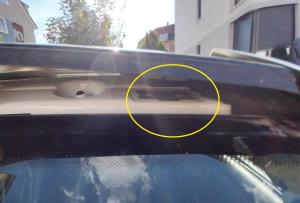

An der A-Säule ( wenn man vor dem Auto steht ) Rechts, ist oben eine Art Clip und der ist auch gebrochen, finde auf der Zeichnung nicht die Teile-Nr.

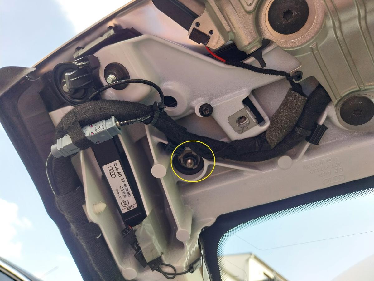

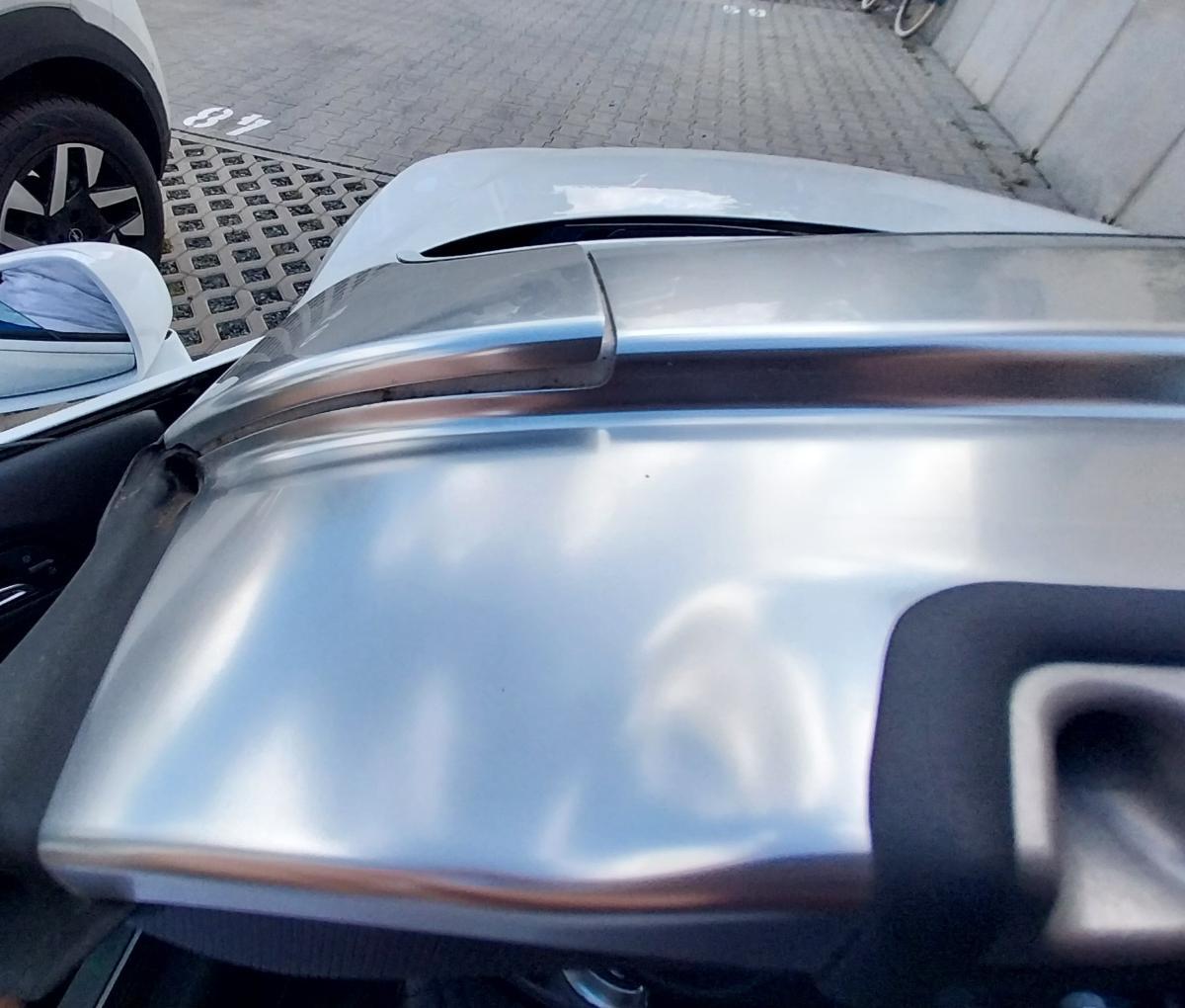

Im Bild ( Nr. 1 + 2 )  sieht man die Mutter und das ist zugleich der Halter der oben gebrochen ist, ich finde dazu die Teile-Nr. nicht.
Der VAG-Händler kann Dir die Teile aus der Teileliste suchen. Wenn Du nicht gleich kaufen willst, lass Dir ein Angebot machen, dann hast auch die Teilenummern. Mach dich auf gesalzene Preise gefasst.

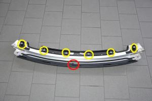

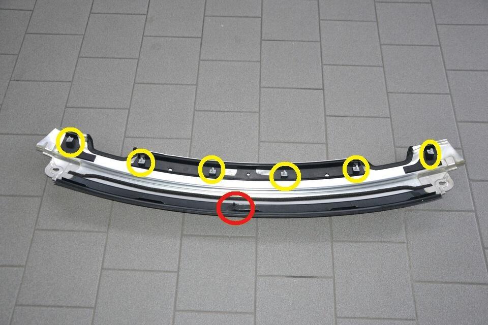

Ich hab da ein Bild gefunden im I-Net, dieser Clip suche ich im Bild roter Kreis, da die in gelb ich bestellt habe.
A-Säule Verkleidung können die auch nicht sehen.

Für den Alu Aussenrahmen benötigst 6x Schraube, die hast bestellt

Die A-Säulen Aussenverkleidung hat ein Gewindestift am Blech der mit 6+7 aus dem Link oben befestigt wird.
Der Gewindestift ist ab, also A-Säulenverkleidung aussen neu kaufen. ( gelber Kreis in deinem Bild )
oder klebst mit "Scheibenkleber" ( ja nur diesen ) Gewindestift fest.

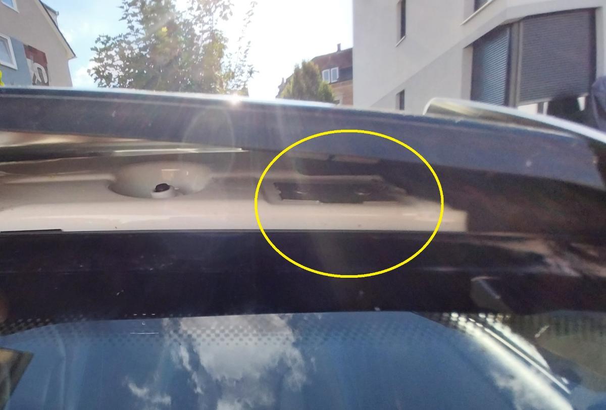

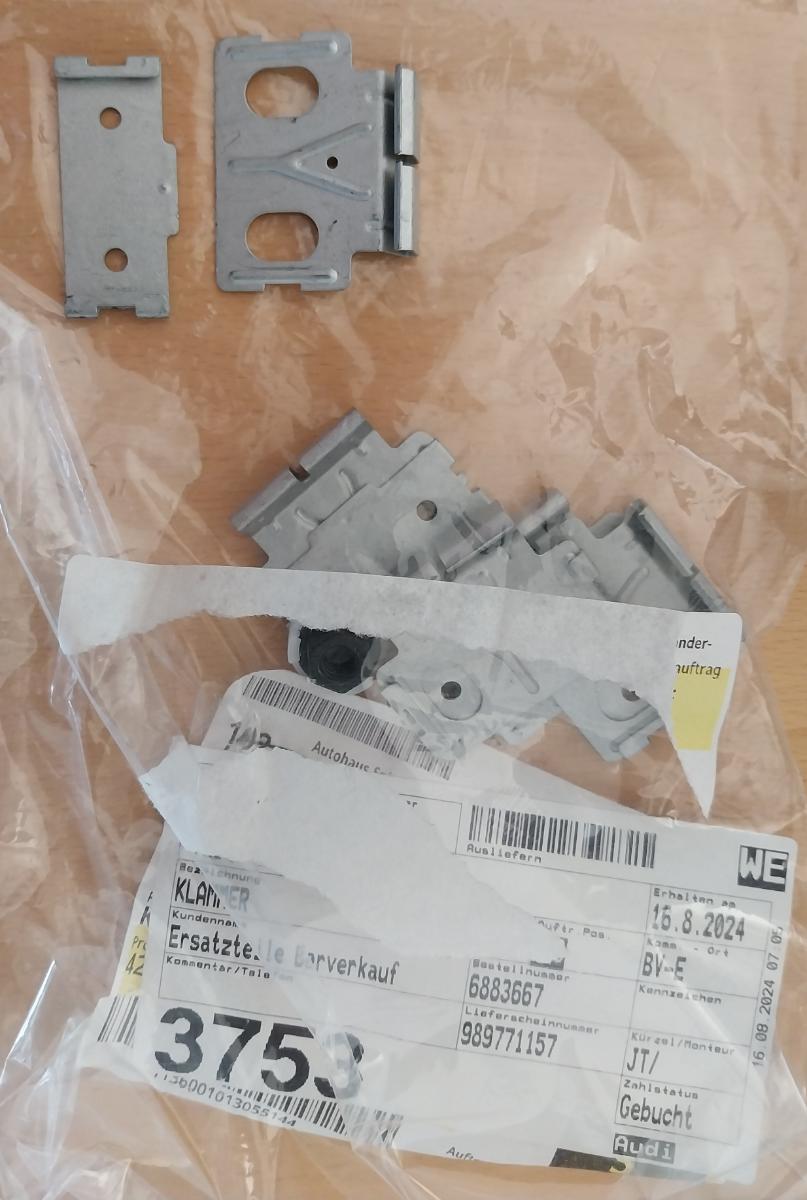

Der Alu Rahmen in der Mitte von der Frontscheibe ist eine Alu Klammer gebrochen und ein teil fehlt ?
Um diesem Rahmen in der Mitte raus zu bekommen, müssen die Seitlichen Verkleidungen auch ausgebaut werden, nix mit, ist in 10 min gemacht.
Jetzt mal nach der Klammer schauen ob es die so zu kaufen gibt ( Bild 2 fehlt das Teil. )

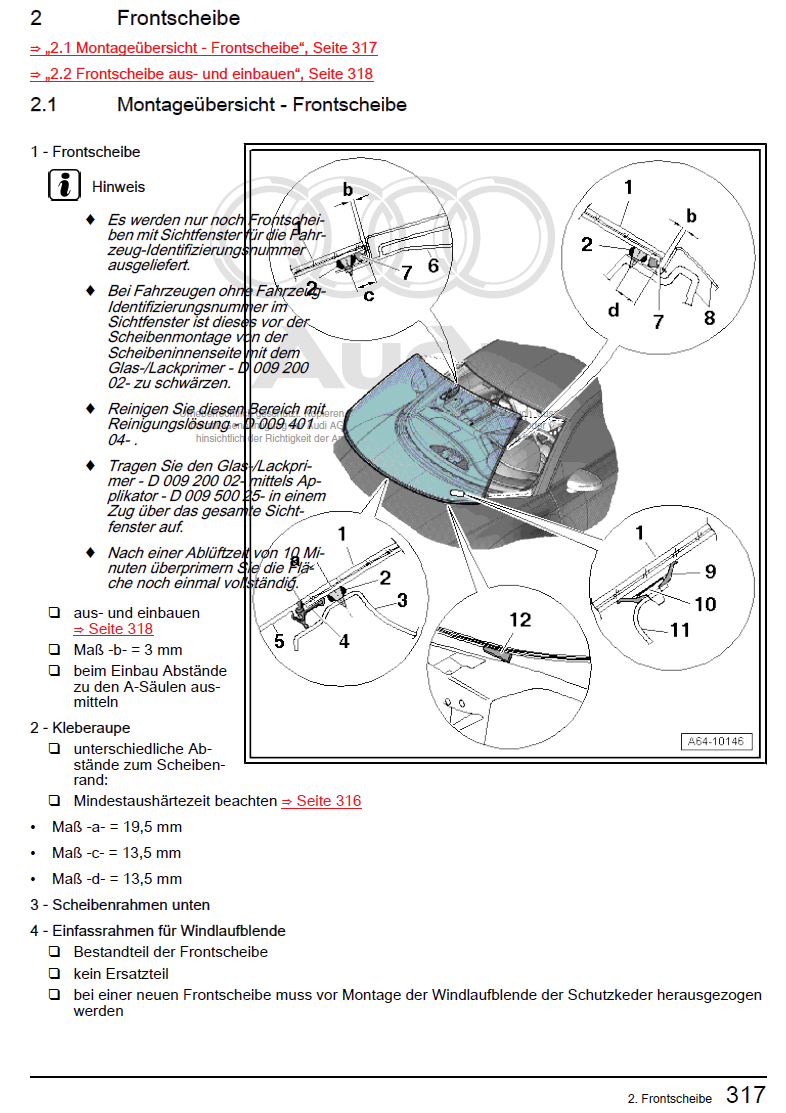

Wie der äußere Frondscheibenrahmen demontiert werden muss, ergibt sich in der 7zap Graphik

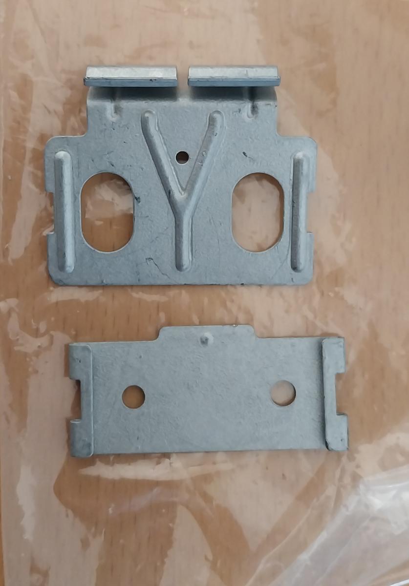

Teile angekommen.
Tom

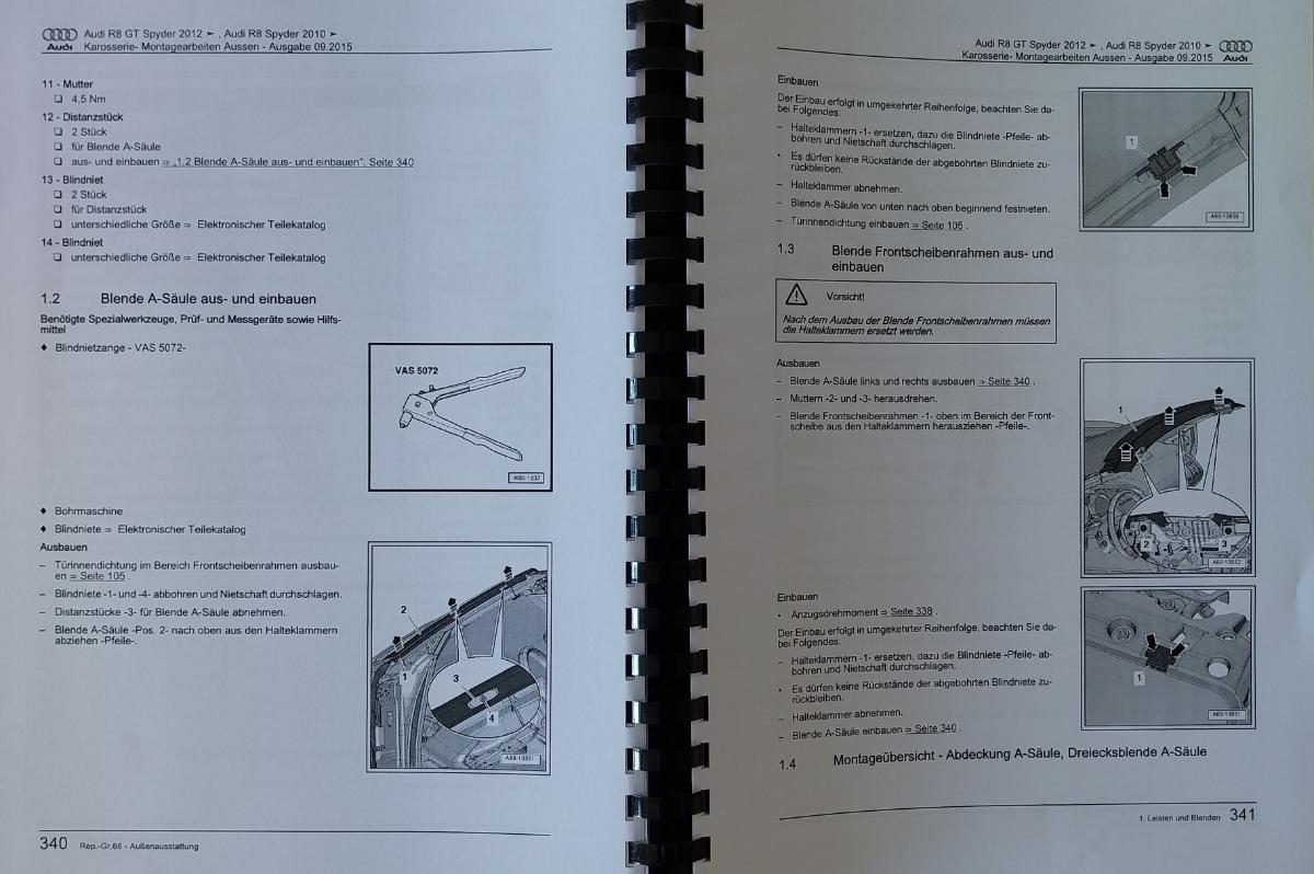

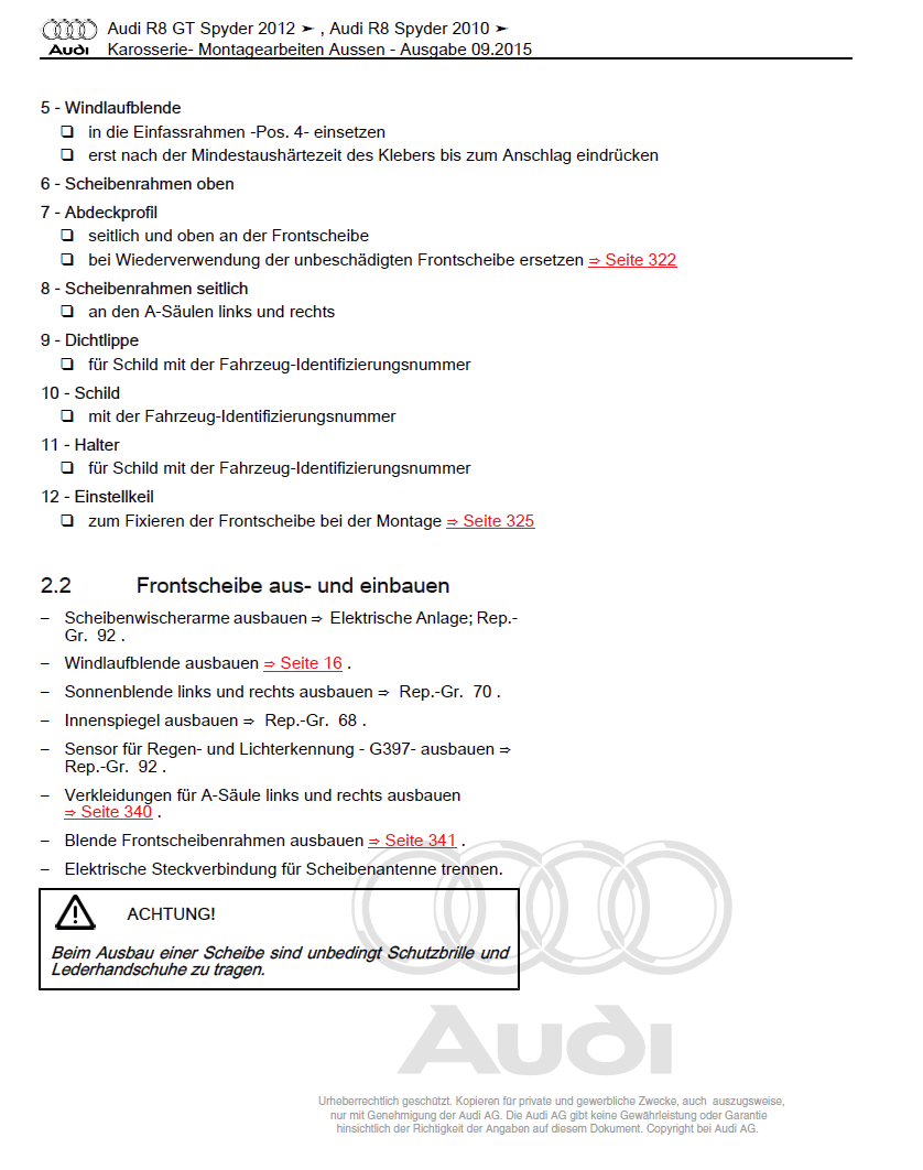

Und steht auch im Handbuch "Karosserie- Montagearbeiten Aussen"
