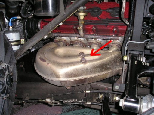

Hallo ,
da es hier um den 348 geht und mir bei meiner jährlichen Reinigungsaktion aufgefallen ist dass , wie das Bild zeigt , Schrauben im Krümmer sind .
Nun mal eine Frage :
Wofür sind Die ?? :???:
Zur Verwirrung der Japaner ? O:-)
Gruß Michael
Sehen aus, wie zwei montage möglichkeiten für lambdasonden. Müssten dann auch in den anderen krümmer sein.
Oder als stellen wo man die CO messung machen kann, wenn man den motor abstimmt.
Hoi Michael
Der Fächerkrümmer hat an der Unterseite noch einmal zwei Schrauben, so kann man den Abgaswert jedes einzelnen Zylinders messen. :wink2:
Hallo ,
habe mich gerade mit einem Kollegen unterhalten der sagte dass an seinem Motorrad auch Schrauben im Krümmer gewesen sind .
Eben um die Grundeinstellung vorzunehmen oder CO2 oder CO , egal .
Jedenfalls sind die Schrauben dafür da um irgendwelche Meßsonden in den Schraubenlöchern zu fixieren .
Jetzt habe ich doch meine Frage fast schon selbst beantwortet O:-)
@kkswiss
Ja, es sind in jedem Krümmer jeweils 4 Schrauben . :-))!
Trotzdem Danke ich Euch :wink2:
Gruß Michael
