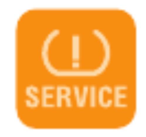

Hab seit heute dieses Symbol im Display, was wohl mit der Reifendruckkontrolle zu tun haben muss.
Hatte das schon jemand und weiß was zu tun ist ?

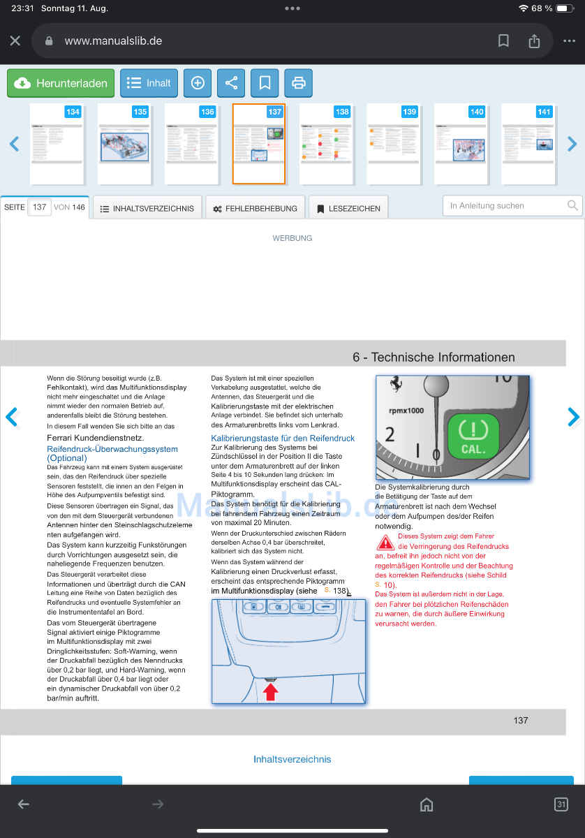

ich würde das System einmal kalibrieren.
Weitere Hinweise findest du hier:
Christoph
Ich hatte sowas schon zweimal beim 997 GTS, ich weiß, andere Baustelle,  aber nach Kalibrierung war's hier auch weg.
Kalibrierung funktioniert leider nicht. Wenn ich die Taste unter dem Armaturenbrett drücke (Zündung an / Motor aus), passiert jedenfalls nichts.
Nach dem Drücken der Taste muss auch eine Strecke gefahren werden, bitte Handbuch lesen.
Ansonsten beim Reifenhändler mal die TPMS Sensoren auslesen lassen ggfls sind die Batterien leer, dann müssen die Sensoren getauscht werden.
Klar bin ich nach dem Drücken der Taste auch gefahren 😉. Hab das Büchlein schon gelesen.
Ich versuche mal der Sache auf den Grund zu gehen und gebe bei Erfolg Rückmeldung.

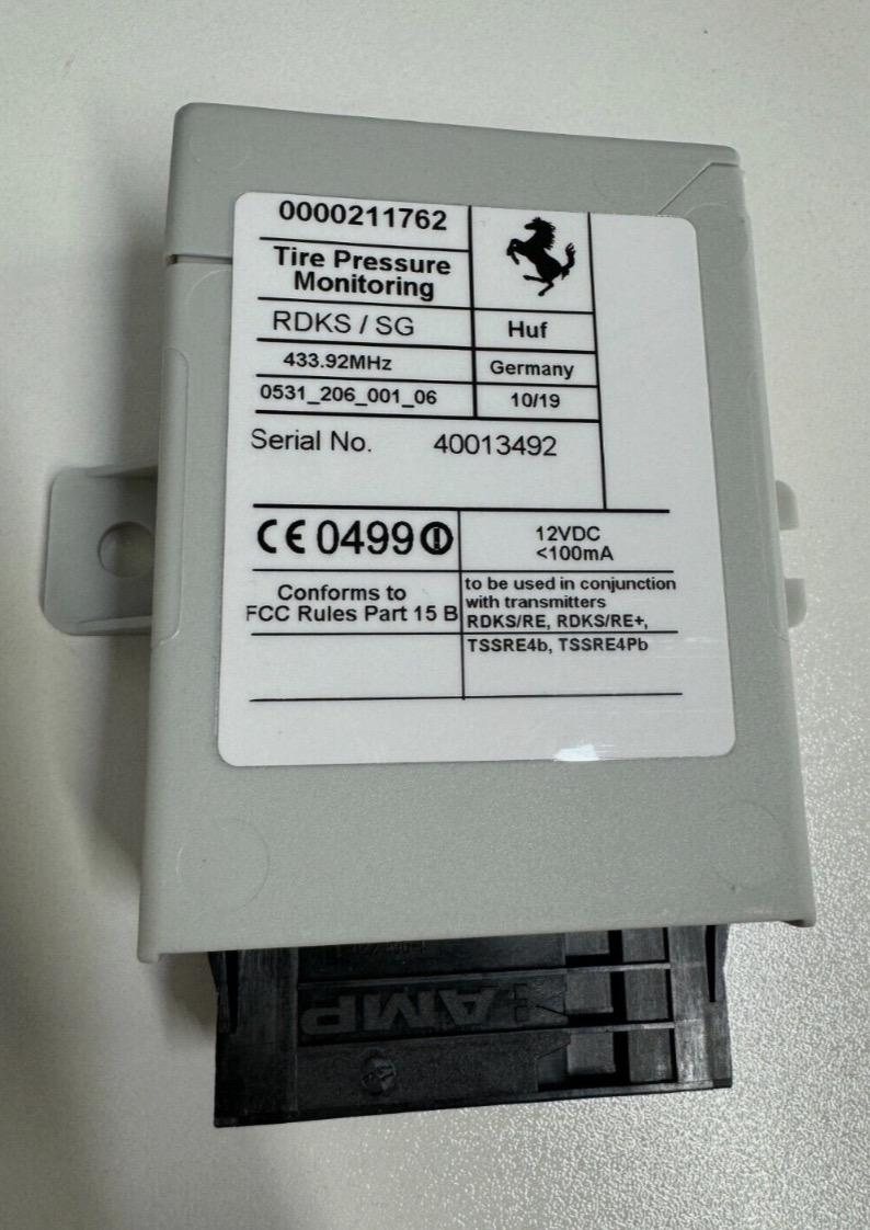

Hier fehlt noch meine finale Rückmeldung.
Das Steuergerät der RDKS scheint defekt gewesen zu sein. Das Steuergerät befindet sich im Fahrerfußraum hinter der Abdeckung der Pedale.
Ich hab ein anders eingebaut und es funktioniert wieder alles einwandfrei.
  • Wow 2
@Mafifima Kostenpunkt? Konnte man das einfach austauschen oder musste noch was programmiert werden?
Neu ca. 400 Euro, oder gebraucht.
Ich hab ein gebrauchtes in UK gekauft, ca. 100 Euro inkl. Versand und Zoll.
Funktioniert Plug and Play.
Es musste nichts angelernt oder eingestellt werden.
Es gibt da allerdings unterschiedliche Versionen je nach Baujahr.
Bei mir ist es die Teilenummer 211762.
