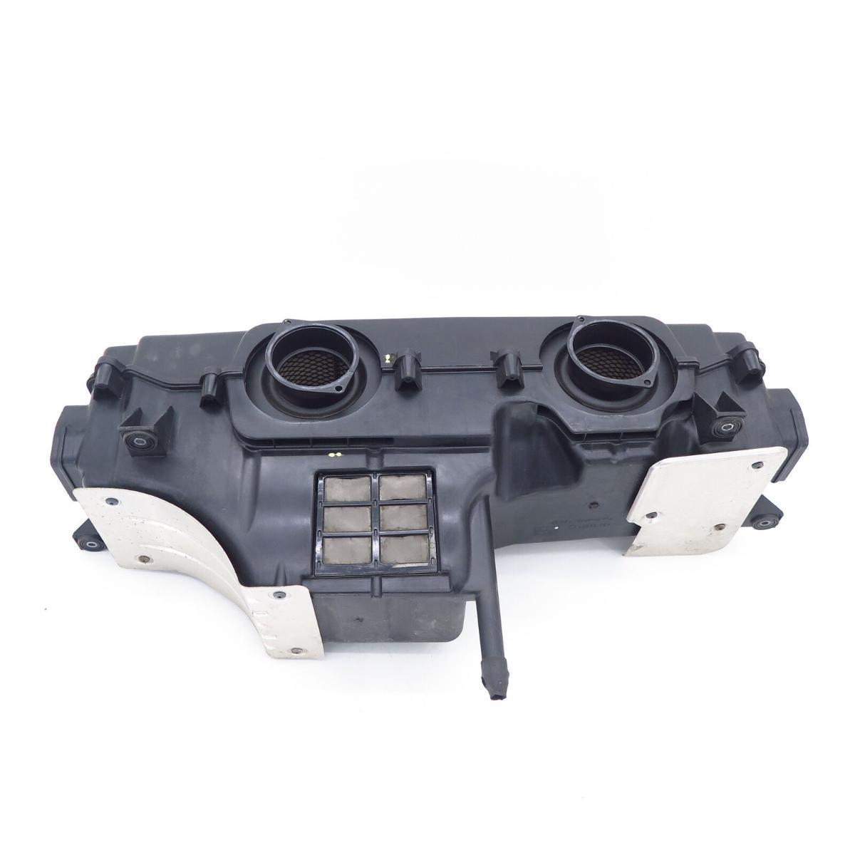

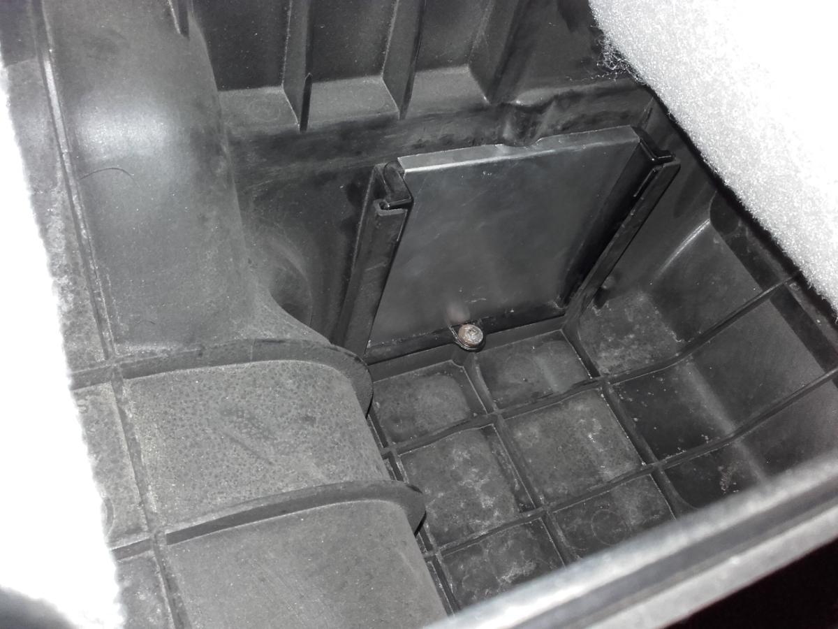

Leute, kann das echt sein das es 2 Varianten vom V8 Luftfilterkasten gibt ??
Einmal mit dem Gitter / Sieb ( siehe Bild ) im Luftfilterkasten und einmal OHNE.
Ich hab mich mal umgeschaut und bin nicht fündig geworden, aber es scheint das es das gibt.  Hat da jemand die Artikel Nr. ??
Hi

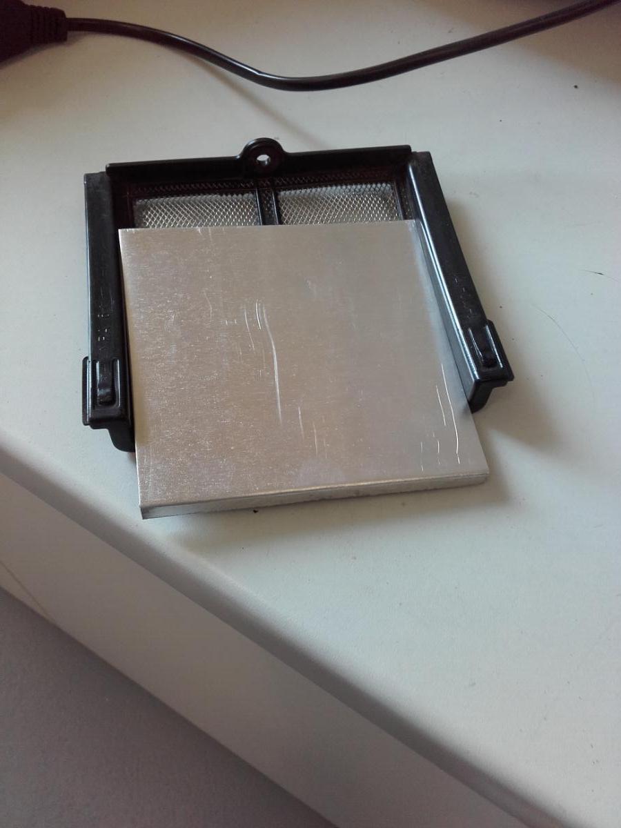

Gibt's nur mit Soundöffnung.
Geschlossen musst dir selbst bauen
Tom
Geschlossen selbst bauen ist relativ einfach

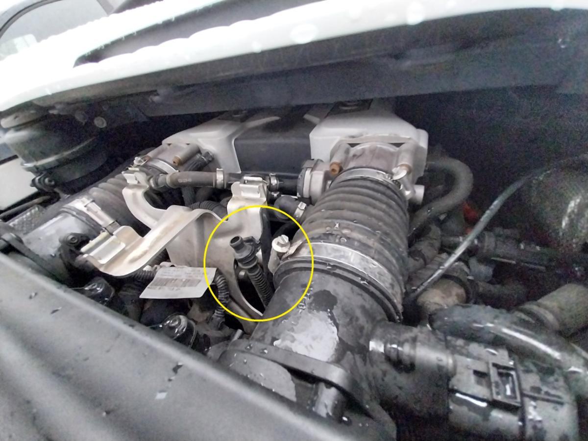

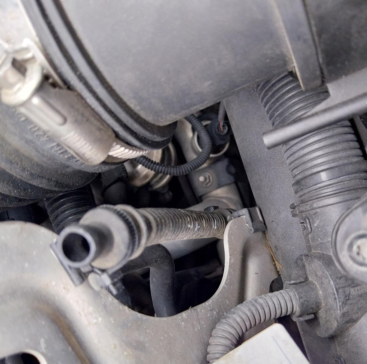

Heute hab ich mal geschaut was für Filter verbaut sind, K&N ist verbaut und dabei habe ich diesen Schlauch gesehen. Das ist doch so nicht Original ?? Was ist das für ein Schlauch und wo gehört der hin ?
Hast du so eine Art Reverse Engineering Projekt am Laufen oder warum wird der Motor seziert?
vor einer Stunde schrieb SManuel:
Das ist Getriebeentlüftung Variante "Hochwasser"

Es geht um das Gitter im Luftfilterkasten ( Sieb ), man sagte mir jetzt bei Audi Würzburg, das Sieb sei dafür da, das die einstürmende Luft den Motor zusätzliche Frische Umgebungsluft beifügen soll.
Jetzt wäre Interessant zu wissen, wenn man das zumacht und damit sag ich mal Täglich fährt, ist da mit Probleme zu rechnen ?
Das ist eine extra Soundöffnung da kommt weder genug Luft rein noch raus

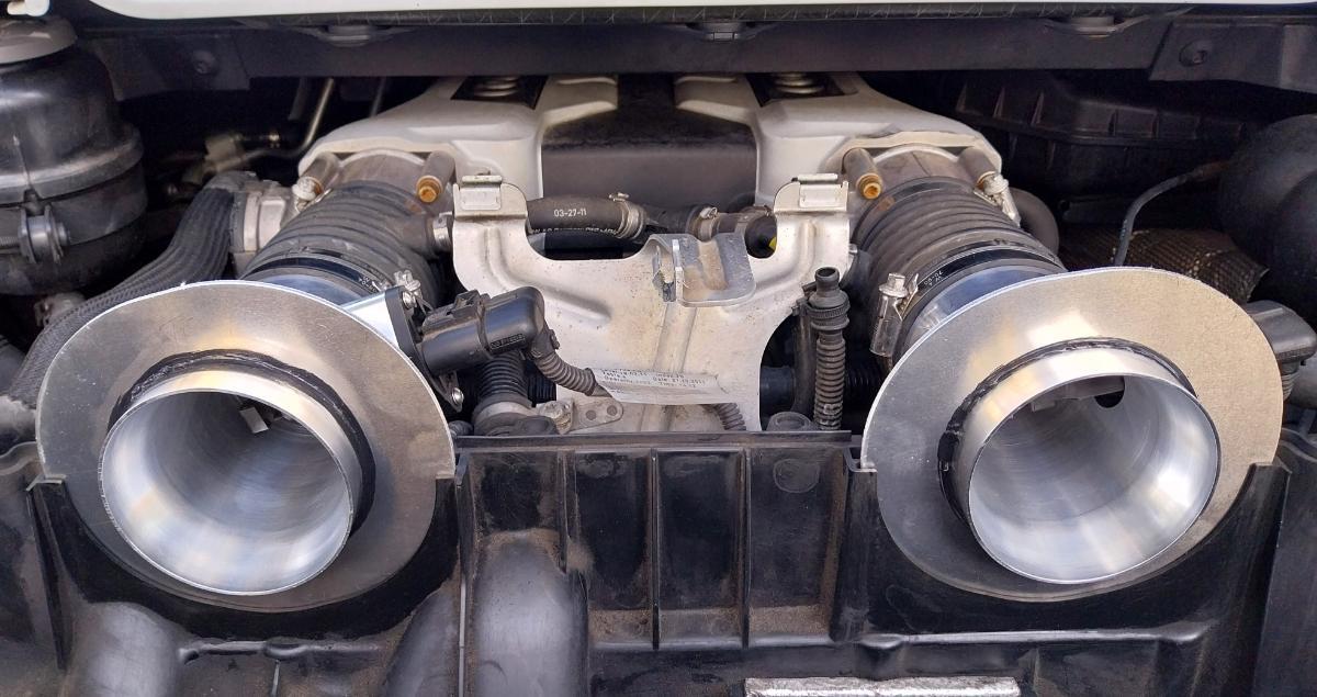

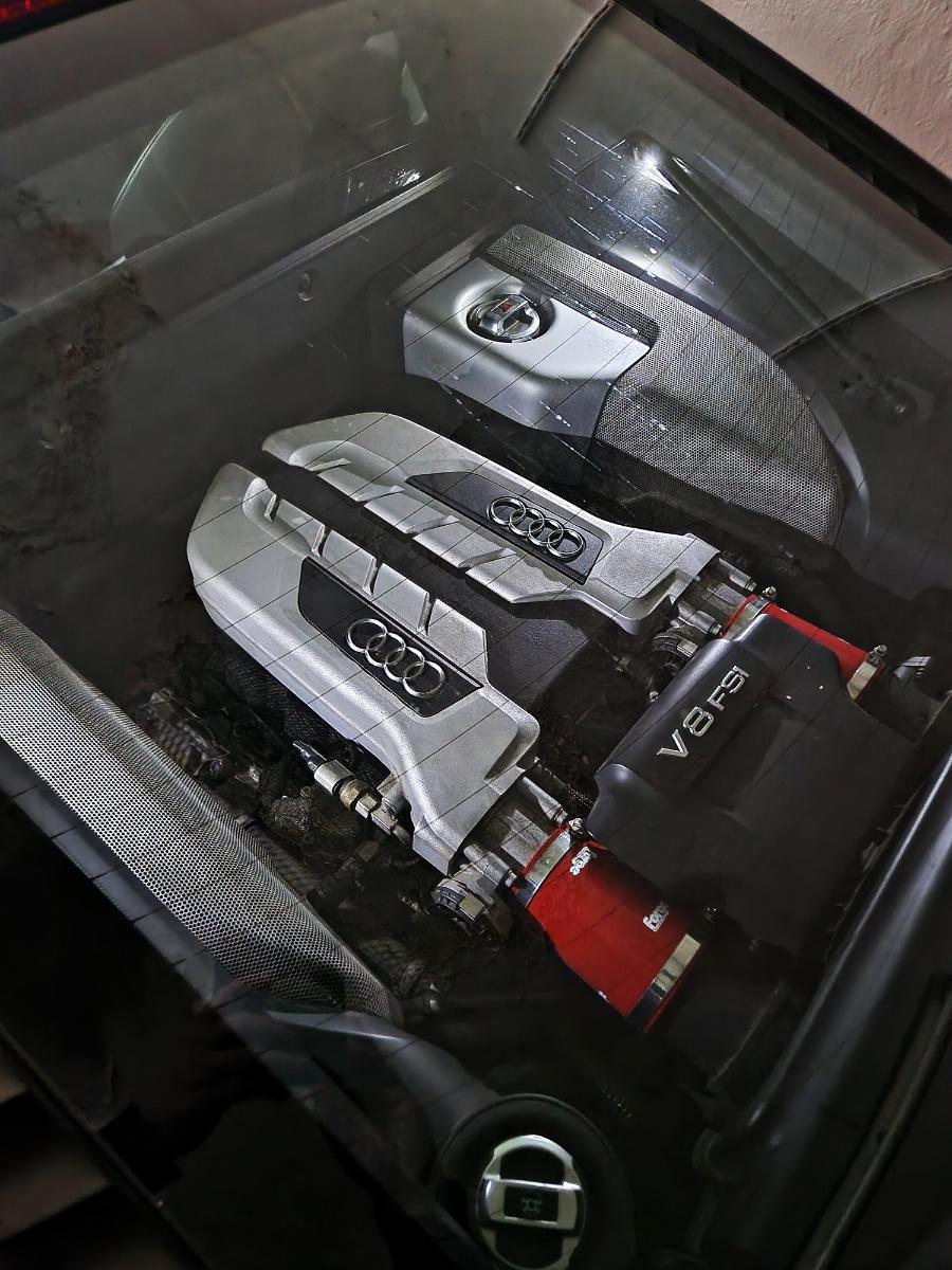

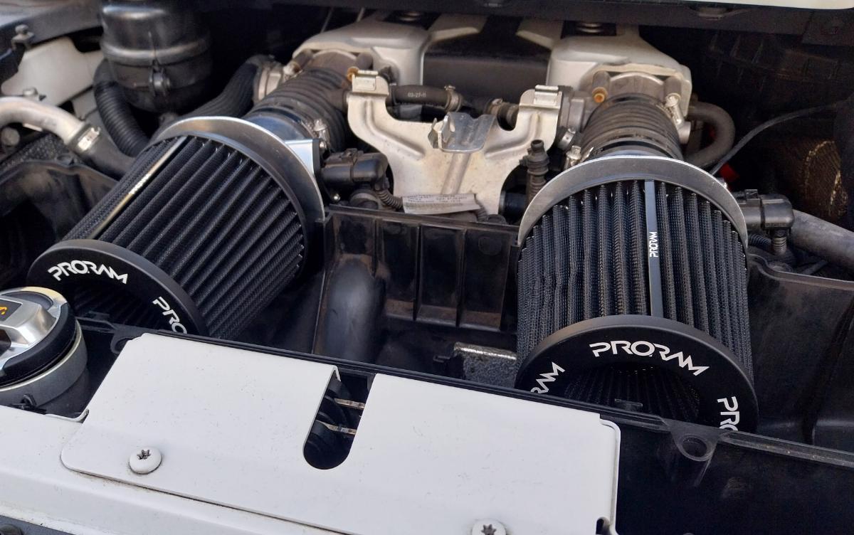

Thema Luftfilter.

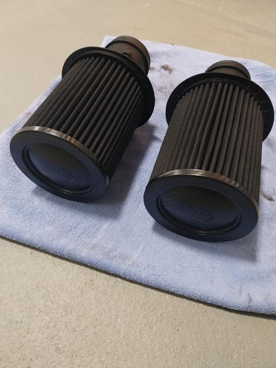

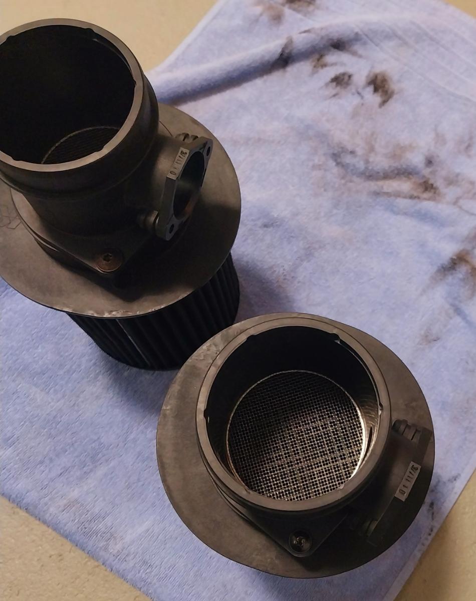

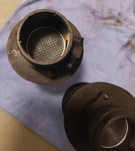

Mit den Serien Luftfiltern, war das fahren gut. Bei jedem Start musste ich 15 sec. warten bis sich die U/min von 1400 auf 850 eingestellt hat, bevor ich los gefahren bin.
Mit den K&N Filter musste ich auch 15 sec. warten bis sich die U/min von 1300 auf 850 eingestellt hat. Das fahren war deutlich besser.
Mit den Sportfiltern und dem Ansaugrohr ( Edelstahl mit Alu ) muss ich zwar auch 15 sec. warten bis die U/min von 1100 auf 850 eingestellt ist. Das fahren ist zur den K&N Filtern kein Vergleich, viel besser im gesamten Durchzug.
Das Fahren beziehe ich auf die Beschleunigung und den Startvorgang. Das Verbesserte fahren kann ich mir nur durch das weglassen des Inneren Kerns wie man im Vergleich sieht zu K&N und den Sportfiltern ( in meinem Fall ).  Letzte Bild ist die Nr. von den Sportfiltern. Ich hab das ganze Kit gekauft aus England ( Preislich möchte ich dazu nichts sagen ).
Werde mir jedoch noch die Silikon Rohre kaufen, da der Faltenbalk zwischen Drosselklappe und Ansaugrohr nicht durchweg gerade ist. Ich erhoffe mir dadurch ein gleichlaufende Luftbewegung.
Zu den Gittern im Inneren des PVC Serien Luftansaugung, wusste ich überhaupt nicht das da ein Gitter drin ist, hab darüber auch nie was gelesen.
Du hast die inneren Filter weggelassen?

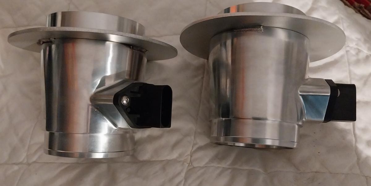

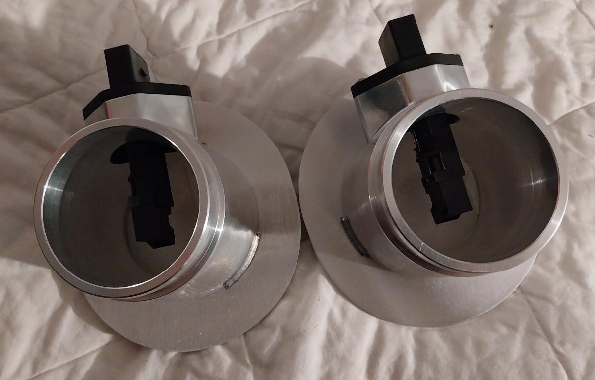

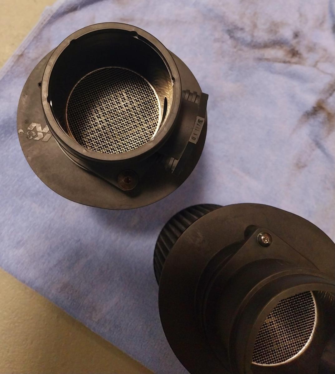

Hallo @SManuel bei den Alu Stutzen aus England fehlen ja die Gitter ( Siehe Bild unten) welche laut meines Wissen dort für die Strömung der Luftmasse zuständig sind. Ich war immer der Meinung das diese Gitter für die Korrekte Messung benötigt werden. Hierzu habe ich auch eine Stellungname von Bosch zu dem Thema bei Motortalk gelesen. Werden diese Gitter nicht benötigt, kann mir hierzu jemand was sagen. @TomSchmalz was sagst Du dazu, Du hast die meister Erfahrung in diesem Bereich. Falls diese Alustutzen wirklich was bringen würde ich diese bei mir auch verbauen. Über eine Rückmeldung hierzu wäre ich euch Dankbar.
Hi
In den original Luftmassenmesser ist ein Kunststoff Gitter als Gleichrichter drin, aber nicht R8 spezifisch sondern seitens Bosch als Zulieferer.
Die Teile aus UK sind mir unbekannt und optische eher eine Lösung um diese Luftfilter zu adaptieren zu können.
Wer wirklich eine Mehrleistung aus dem V8  holen möchte, rüsstet auf größere Drosselklappen vom TTRS und Luftmassenmesser Gehäuse vom Audi S4 B5 vfL mit Beibehaltung der original Luftmassenmesser Sensoren, um.
Mit Anpassung der Motor Software sind dann echt 445/50 PS realisierbar
Mängel am Fahrverhalten ohne Gitter hast du nicht.
Tom
@V8-Driver   Der Luftfilter hält 99,99% der Partikel ab.  Das Gitter vor dem Luftmassenmesser beruhigt den Luftstrom vor dem Sensor, der daraufhin verbesserte Messsignale liefert. Weniger empfindlich gegen Partikel in der Ansaugluft.
Ferrari z.B. hat das auch, nur feiner ! Wenn man einen Test macht mit einer Nebelmaschine z.B. sieht man eine Art Brems Verwirbelung wo da aufkommt. Ist das Gitter weg, läuft der Luftstrom ohne Verwirbelung durch.  AU Wert bleibt unverändert. Grundsätzlich habe ich noch keinen Negativen Fall gehört, nicht einmal von der Prüfstelle z.B. ( Prüfzentrum ADAC Nürnberg - Fürth. ) Ich kann nach gefahrenen 20 T.km, nichts Negatives berichten.
