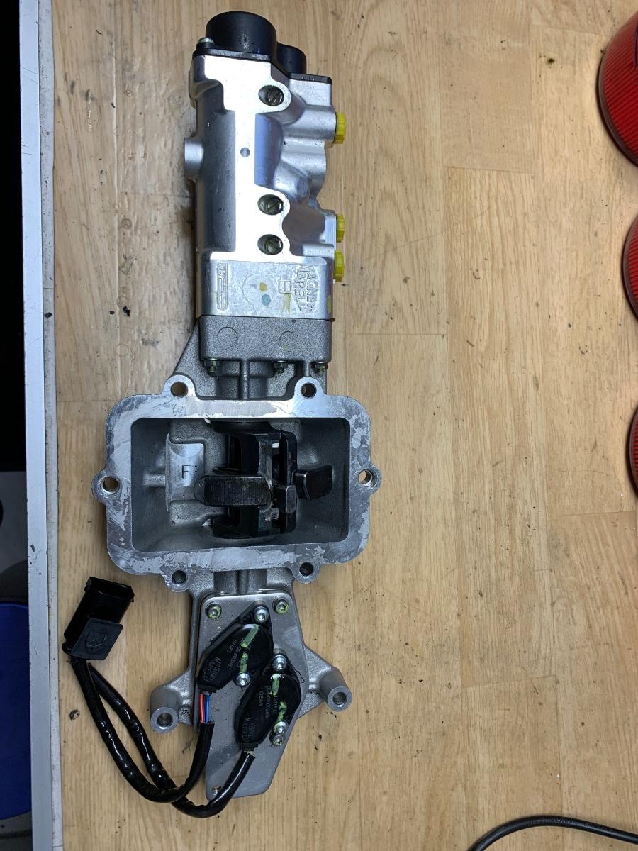

habe gerade gesehen  das hier für den Actuator schon 10k aufgerufen werden mit den Sensoren
Der wird  nicht mehr hergestellt und ist nicht mehr lieferbar ich habe den zum Glück noch auf Lager
wenn der kaputt geht ist Feierabend mit fahren 🙈

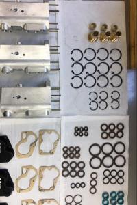

Kann man überholen und dann sind sie besser wie vorher. :-))! Hab aber auch noch welche auf Lager aus Handschalterumbauten. :D

Der Actuator ist aber anders beim Scuderia das weißt Du jo.e oder ?
oder hast Du Scuderias auf Handschalter umgebaut 🤔
Ich rede ja nicht nur vom Scud, aber auch den kann man überholen.

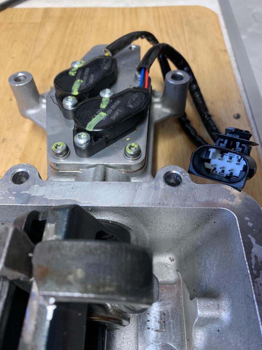

Die Sensoren kannst Du überholen ? Ist das wirklich wahr ? Wäre mir jetzt neu wie das funktioniert
Sag mal willst du nicht verstehen was ich meine? 🙄 Wie will man denn wirklich defekte Sensoren überholen? Meinst du ich bin dämlich? Ich rede doch vom Aktuator an sich mit all seinen Einzelteilen.
Ich meine natürlich alle Teile die für Dichtheit sorgen oder für die Funktion, nicht von elektrischen Bauteilen die defekt wären. Die Potis sind verfügbar und kann man kaufen. Wo ist jetzt das Problem aktuell, oder welche Sensorik meinst du genau?

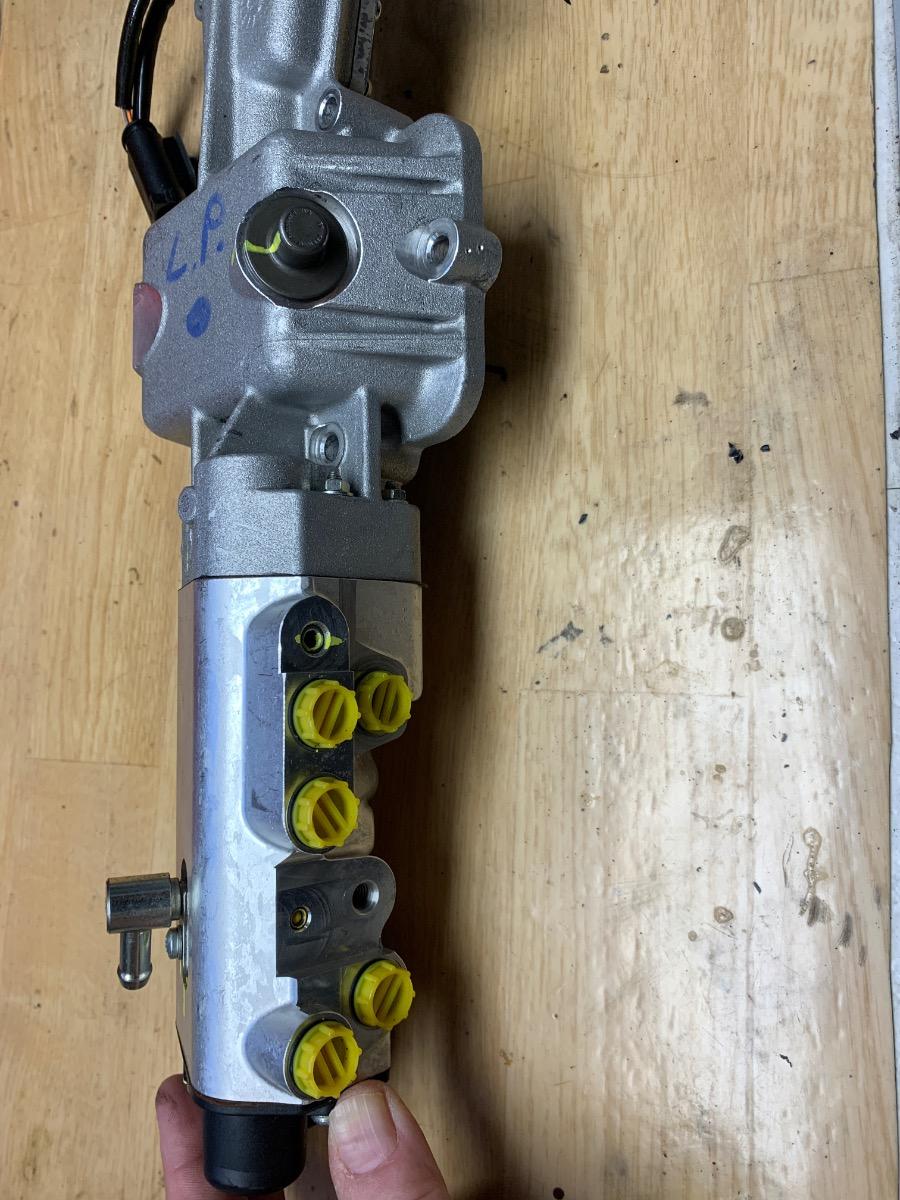

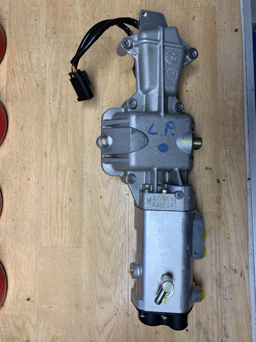

jo.e Nehms doch nicht so persönlich mein Gott , ich habe den Actuator mit den Sensoren abgebildet , dachte man sieht das und habe die Bauteile angesprochen die dort vereint sind
das Bauteil kann man natürlich auf Dichtheit überholen , ich hatte  die Schaltgabel schon gebrochen gesehen das ist natürlich nicht so einfach nachzubauen und die Sensoren siehe 2. Bild sind wie gesagt auch nicht mehr lieferbar das war  mein Thema und wenn Du dafür eine Lösung hast um so besser für alle Besitzer di3 es benötigen  ,
aber ich kann mir das mit den anderen Teilen nicht so vorstellen und wie gesagt meine da nicht die Dichtungen
Also bleib cool lässt sich über alles reden 👍

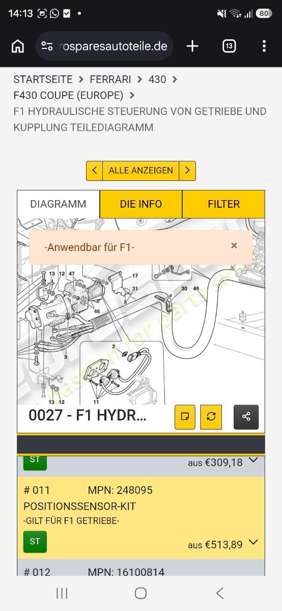

Naja was heißt persönlich? Ich verstehe einfach die Fragen nicht. Es ist einfach nervend. Ich habe nicht viel Zeit und schreibe hier rein, damit nicht jeder gleich Panik bekommt, wenn sein Aktuator in irgendeiner Weise defekt ist. Und du stellst mir die Frage ob ich weiß das der Aktuator vom Scud anders ist, oder wie ich Sensoren überholen will. Da fühle ich mich halt etwas verarscht. :D Aktuator im Ganzen ist nicht lieferbar, aber wie gesagt kann man den überholen und es gibt auch Firmen die Teile davon selbst nachfertigen. Und Bild 2 zeigt deine Sensoren bzw. Potis. Und diese sind ganz normal lieferbar. Ich verstehe dann halt das Problem nicht. Und wir bewegen uns dann seit 3 Postings im Kreis, weil wir eventuell aneinander vorbei reden.
Sorry jo.e ich will dich hier nicht verarschen , Ich habe nur vom Scuderia hier gesprochen und Fakt ist das die Sensoren und Actuator anders sind als beim normalen F430 und diese derzeit nicht lieferbar sind und soviel ich aus Italien gehört habe auch nicht wieder produziert werden und hatte lediglich darauf hin gewiesen das die teile nicht baugleich vom Scuderia zum F430 sind und es fährt ja auch nicht jeder ein Scuderia oder 16M deshalb finde das jetzt hier auch keine Panikmache der thread handelt ja auch vom Scuderia und nicht vom normalen F430
die Leute kennen Dich und werden Dich schon fragen obs bei Dir eine andere Lösung gibt dazu aber lassen wir das ich denke wurde jetzt genug darüber geschrieben also lass uns das Thema beenden wi4 haben anscheinend aneinander vorbei geredet 👍
Der Aktuator ist anders, aber die Potis haben die gleiche Teilenummer in den Explosionszeichnungen. Diese sind bei zahlreichen Händlern wie Eurospares auf Lager. Laut meinem Ferrari Teilehändler lieferbar. Selbst wenn nicht, kann sich das auch wieder ändern. Sicher ist da gar nichts mehr und das nervt in beide Richtungen. Kann eigentlich auch nicht im Sinne von Ferrari sein, denn die Klassiker sollten doch erhalten werden.
Hier 1x F430 und 1x Scud Teilenummern der Potis:
