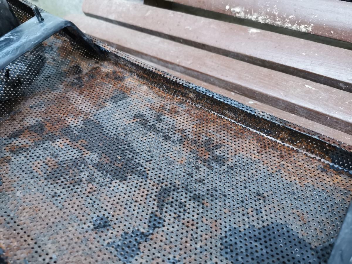

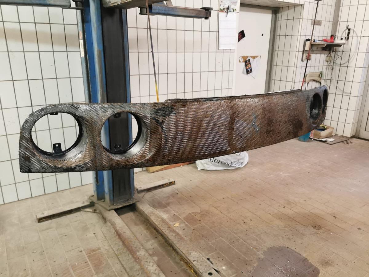

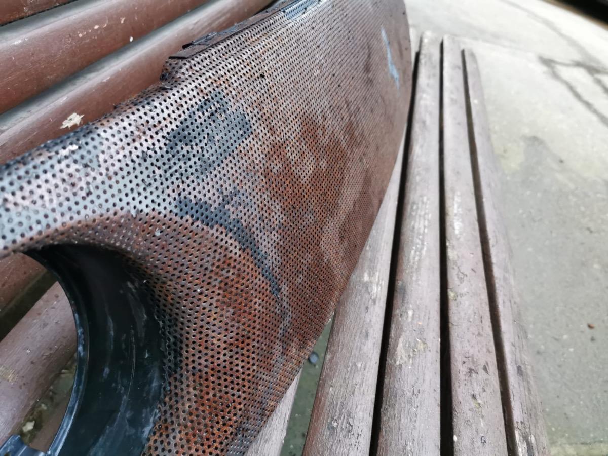

nach 2 Jahren dann das Drama seht die Bilder , von außen braune Flecken und an den Falzen kam der Lack hoch und innen sah es noch schlimmer aus 🙈
was haben die mir da verkauft ? Ich hatte noch einen 2. Grill mit bestellt für u unseren Stammtisch Kollegen der hatte keine Probleme
war meiner also billig und schnell produziert?

Bist Du sicher, dass es sich hierbei um Alu handelt? Für mich sieht das weniger nach "braunen Flecken" aus, wie Du es nennst, sondern schlicht und ergreifend nach Rost. Ggf. ein normales Eisen-Lochblech in der Materialstärke von 0,7 - 1,0 mm, welches bei Dir u.U. schlechter oberflächenbehandelt wurde, als bei Deinem Kumpel.
vor einer Stunde schrieb Speedy Carlo:
Sofern das ein reines Sommerfahrzeug ist, wovon ich ausgehe, selbst als minderwertigste Qualität nicht nachvollziehbar ...
Also Leute ich fahre nicht im Winter damit da auch Saison Kennzeichen und andere Fahrzeuge zur Verfügung stehen , Alu Grill ist nur der Challenge Grill vom Rennauto ganz einfach auch zu prüfen da nicht magnetisch und auch größer Löcher sind ich kann das schon unterscheiden ich habe nur im Text oben beschrieben was es für Unterschiede gibt !
für mich ist das minderwertige Qualität wahrscheinlich aus einer anderen Charge oder Hersteller der gewechselt wurde da damals von Ferrari keine lieferbar waren leider wie gesagt erst nach 2 Jahren so ausgesehen sonst hätt3 ich denen das Ding wieder um die Ohren gehauen 😡

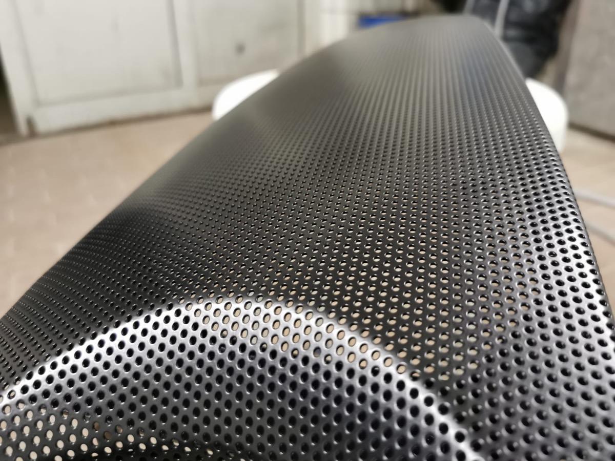

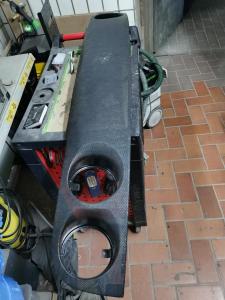

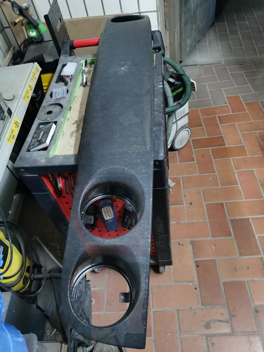

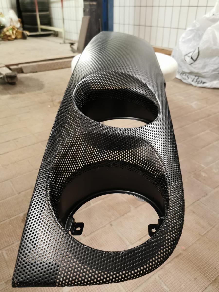

also was hab ich gemacht ? Zum entlacken und strahlen gebracht und Pulver beschichtet lackiert siehe Bilder
ich denke das sollte jetzt halt bzw hält bis jetzt
Ich denke das ist schon kurios und das man nichtmal bei Ferrari auf Qualität mehr achtet was Zulieferer so anliefern
jetzt wie es ist denke ich kann man das ganze auch wieder ansehen fahren damit siehe Foto
