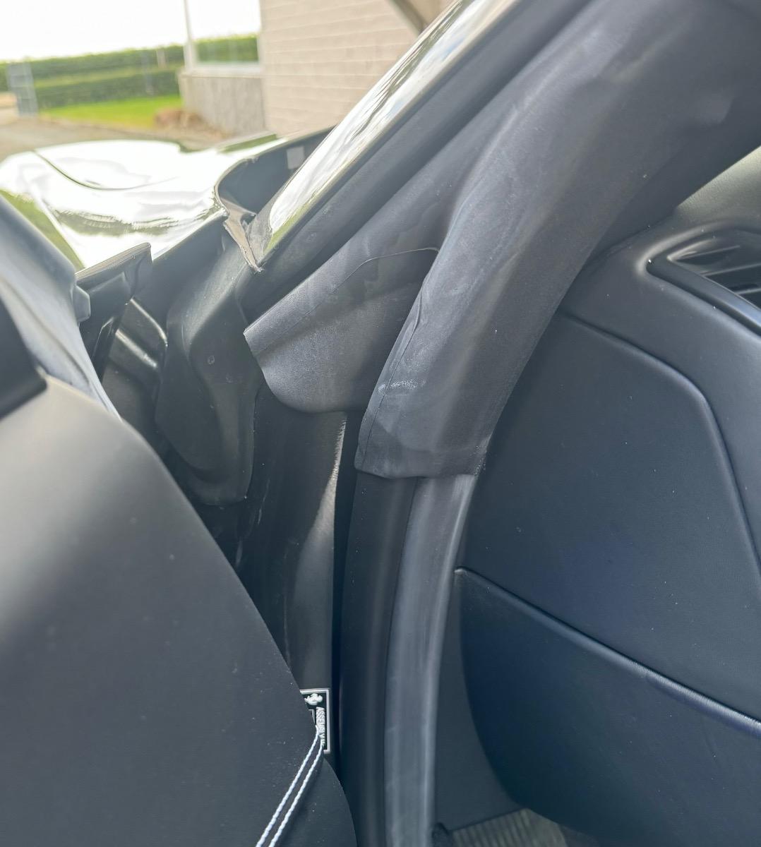

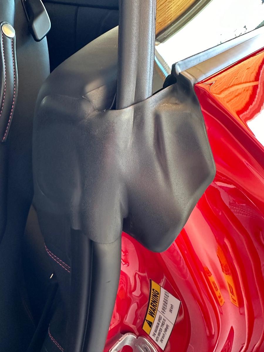

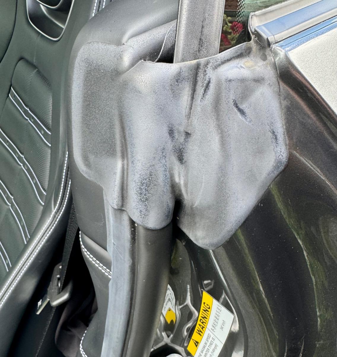

ich hab heute mal wieder unseren Portofino M aus der Garage geholt und dabei ist mir aufgefallen das die Dichtungen irgendwie total grau und spröde geworden sind.
das hab ich so bisher noch bei gar keinem Auto erlebt.
habt ihr das auch, bzw woran kann das liegen? 😩
EZ 11/22
keine 3tkm
steht in einer schattigen geheizten Garage
wurde nie poliert oder sonst irgendwie bearbeitet mit irgendwelchen Mittelchen 🤷🏻‍♂️

Vielleicht klappt es nun mit den Bildern.
@Retto
Deine Dichtungen schauen m.E. schon mitgenommen aus. ich würde hier in absehbarer Zeit aktiv werden, ansonsten ist die Gefahr relativ groß das sie aufreißen und ersetzt werden müssen. Ich würde die Dichtungen auf jeden Fall wie oben beschrieben einmal mit destilliertem Wasser + Baumwolltuch rundum vorreinigen und ihnen dann eine Pflege spendieren (bitte in dem Fall kein Clycerin oder WD40 o.ä. nehmen sondern direkt eine dezidierte Pflege).

Ja das hab ich auch vor wenn der zur Inspektion hin geht im Herbst , wollte nur mal wissen wie die bei anderen aussehen.

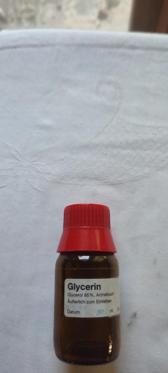

Warum kein Glycerin??? Mache bei meinen Cabrios alle Dichtungen mit Glyzerin, sind dann schön weich und geschmeidig. Bei den Oldies, die meistens "harte"Scheibengummis haben, lege ich diese paar Tage in Glyzerin ein, dann werden die wieder schön weich und lassen sich gut einbauen..

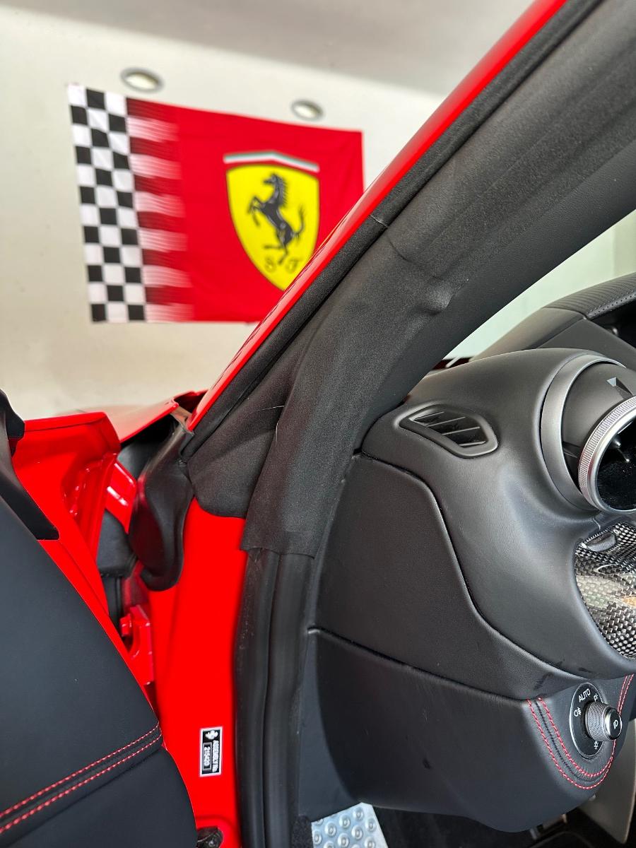

Vielleicht steht Dein Ferrari ja zu viel rum. Keine 3000km in 20 Monaten ist ja quasi nie gefahren. Ich habe keine Ahnung, ob das die Gummis schädigt. Vielleicht vergammeln die ja, weil die Tür nie geöffnet wird. Da ist @Sarah-Timo die Spezialistin.
Bei mir sieht es nach 13 Monaten und fast 12000km so aus:

Interessant das die Portofinos wohl alle diesen abstehenden Wulst an der A-Säule haben kurz über dem Armaturenbrett. Da macht die Dichtung die Biegung nicht mit.
Sollte beim letzten Service gemacht werden, wurde aber verpennt nach 3 Tagen Werkstatt Aufenthalt.
Der Portofino M ist doch noch nicht so alt, dass die Dichtungen spröde werden, es sei denn man hat sie chemisch vergewaltigt. So ein leichter weißer Belag/Oberfläche ist doch normal. Sieht aus wie Talkum? Ist das Gummi denn hart?
Gehört wohl zum Design.😁

Nach Rücksprache mit dem Händler ist das Phänomen wohl bei einigen Dichtungen bekommt und ein Fehler in der Produktion.
Dichtungen sollen beim nächsten Service dann alle getauscht werden auf Garantie.

Die Dichtung an der A-Säule wurde beim letzten Service gewechselt und liegt nun viel besser an. Die Windgeräusche sind deutlich weniger mit geschlossenem Dach.
Und damit das so bleibt, steht ein Töpfchen Vaseline daneben.
So macht das Spaß, auch wenn der Wagen fast eine Woche beim Händler stand dafür.
