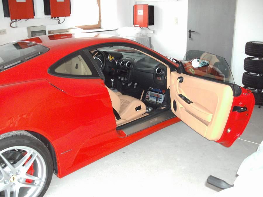

Ich möchte/muss beim F430 die Batterie selber wechseln; sie ist etwas über 10 Jahre alt. Ich denke die VARTA Blue Dynamic E11 12V 74Ah 680A ist richtig, geht ihr mit mir einig?
Muss ich den Batterie-Trennschalter im Kofferraum vorne zuerst umlegen? Der Schalter ist natürlich verbaut, es hat aber bei diesem Modelljahr keine Drehvorrichtung mehr; ist kein Problem, es ist ja ein Torx 40, eine viertel Umdrehung gegen den Uhrzeiger habe ich in einem YouTube Video gesehen. Vorher beide Fenster runter und beide Türen auf, wenn ich es richtig verstanden habe.
Der Ausbau der Batterie sollte auch kein Problem, links die Klemme öffnen, rechts die Mutter lösen und noch die Gasableitung weg, richtig? Sorry, möchte einfach ganz sicher sein!
Wie schon gefragt, wenn ich es richtig verstanden habe, muss/sollte der Batterie-Trennschalter zuerst umgelegt werden, dadurch gehen auch keine Einstellungen (zB die Höhe der Fenster wenn man den Türöffner betätigt etc) ausser zB Radio-Code verloren, stimmt das?
Nach dem Einbau, den Trennschalter (insofern er umgelegt wurde) wieder zurück und die Zündung mit dem Schlüssel einschalten, dann zirka 5 Minuten warten und los gehts, korrekt?

Alles richtig! Vllt noch ein Hinweis: der Querbügel oberhalb der Batterie, an dem die Abdeckplatte oben mit 2 Schrauben befestigt ist macht das Hantieren mit den Anschlusskabeln nicht einfacher, auf der rechten Seite lösen und nach oben schwenken, dann hast Du mehr Platz…
den Minuspol zuerst lösen und als letztes wieder anklemmen…
Gutes Gelingen!
Fensterheber müssen in meiner Erinnerung neu „eingelernt“ werden, ist aber easy: einfach mit dem Finger ein paar Sekunden länger drücken, wenn die Scheibe ganz oben bzw. Ganz unten ist

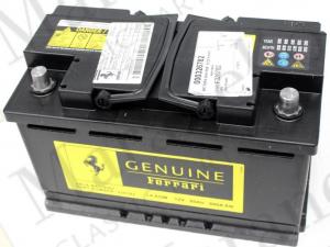

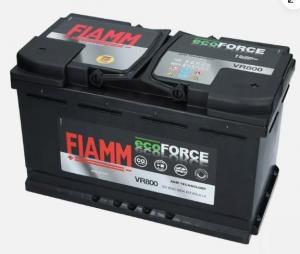

und gerne mal die Teilenummern des Herstellers (idR Fiamm) gegenchecken, die selbe (!) Batterie mit Ferrari-Stickern kostet ca zwei- bis dreimal soviel wie ohne Ferrari-Sticker
Kann man die Pferdchen-Aufkleber nicht selber anbringen? 🤔
vor einer Stunde schrieb kmdx:

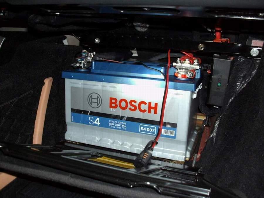

Meine 430er Batterie war nach 7 Jahren hin. Austausch mit Bosch - keine Probleme. Hauptshalter  aus, alte Batterie raus und Neue reinfummeln. Wieder anlernen + erledigt.

Zu jeder OEM-Batterie gibt ein eigentlich auch ein identisches Produkt ohne Branding von selben Hersteller (siehe Anhang)

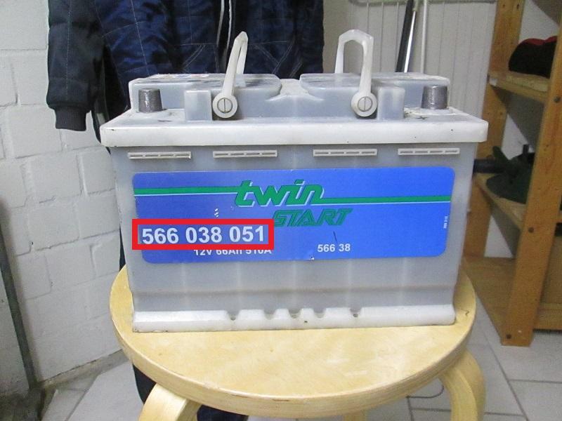

Diese ganzen verschiedenen Parameter werden durch einen herstellerübergreifenden 9-stelligen Code beschrieben. Den muss man nur kennen, dann bekommt man auch die passende Batterie. Steht bei manchen Batterien drauf, bei manchen nicht. Beim 348 wäre das z.B. die 566038051
