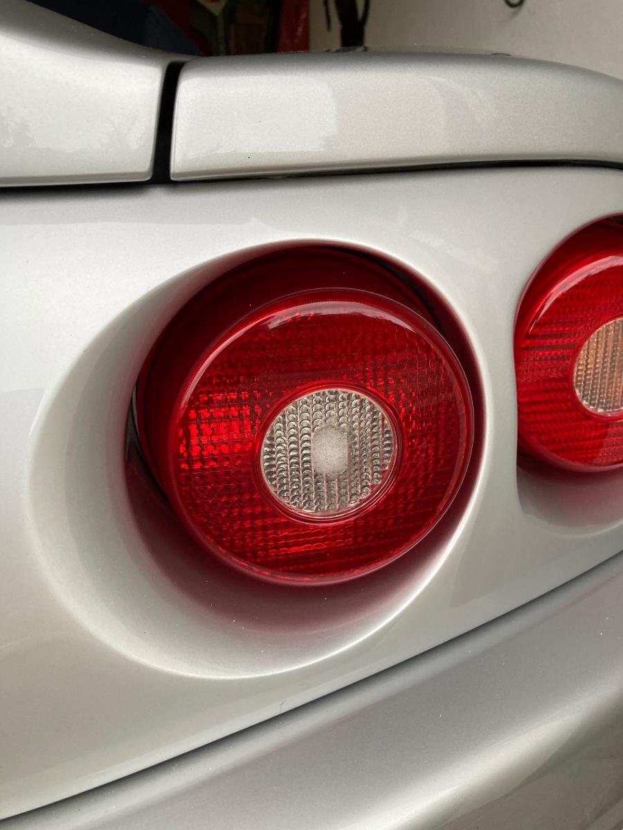

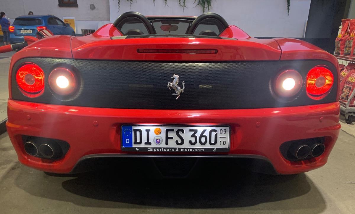

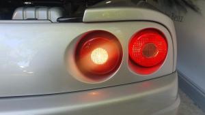

Nach dem Tausch der Standlichtbirnen gegen LED aus optischen Gründen, habe ich jetzt die Rückfahrscheinwerferbirnen gegen LED getauscht, aus technischen Gründen. Der geschätzte @Masteryoda hat mich im Gespräch drauf gebracht. Die normalen 12V 21W Hitzestrahler machen zwar auch Licht, aber sie werden extrem heiss. Wenn der Rückwärtsgang lange drin ist leidet das Rücklicht. Vielleicht kann Lothar ein Bild seiner hitzegeschädigten Leuchte einstellen. Die LED's sind natürlich hochgradig illegal, ist mir aber wurscht!
Links LED, rechts Glühfaden:
LED:
Normale Birne:
die verwendeten LED, es gehen aber auch alle China-Kracher mit Sockel BA15s:
Hinweis zur Benutzung im Sterrato oder 911 Dakar:

Mittlerweile habe ich auch umgerüstet, aber leider war’s zu spät ….

Hab ich auf deine Empfehlung hin jetzt auch drin und vorne die Standlichter ebenfalls. Ist eine echte Aufwertung, ohne das Pferdchen in irgend einer Art und Weise zu verschandeln. Danke für den Tipp!
Sehr gerne! Freut mich, dass es @F360HH dir gefällt!
Hatte es bei mir auch so gemacht Unterschied find ich wie Tag und Nacht 🤩

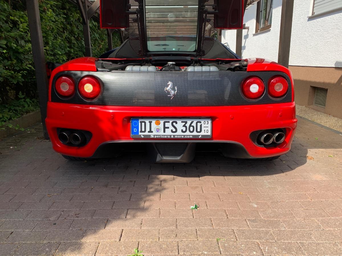

Mit der Kennzeichenbeleuchtung zusammen finde ich das dann recht stimmig

Link zu den verwendeten Birnen Kennzeichenbeleuchtung bitte. Sieht sehr stimmig aus. Nehm ich auch. Fehlermeldung danach keine?
Hallo Driver A.J.,

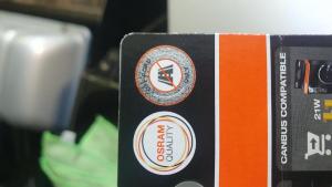

Nein ich hatte auch die Osram bestellt über EBay Waren so 20,00 € kamen aus Bulgarien hat aber alles perfekt geklappt 👌
Kennzeichen Beleuchtung sorry war schon etwas länger her auch in EBay als Ersatz für Sofittenbirne bestellt stand schon in der Beschreibung auch ohne Fehlermeldung aber 20-30 € bitte schon ausgeben alles andere hält nicht lange und ist Müll
Gruß Jörg
