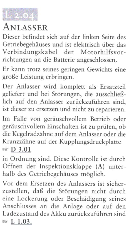

Da dreht zwar der Anlasser, aber für mich hört sich das so an, als ob der Anlasser nicht auf den Zahnkranz einspurt und "leer" dreht.
Vielleicht kam das metallische Geräusch auch vom Anlasser und der hat erst nach dem Starten nicht ausgespurt und mitgebracht. Jetzt hT der Freilauf eine Macke und er spurt nicht mehr ein.
Also wenn das so wäre, eher eine Werkstatt suchen... oder? Man muss die ganze Unterbodenverkleidung demontieren und von unten anschauen/reparieren.
Da muss dann der Anlasser raus und mindestens überprüft werden. Wahrscheinlich sogar neu.

Das habe ich gestern im Service Manual gefunden, müsste von der Beschreibung her zu meinem Problem passen..
Kennt jemand eine gute Werkstatt in Friedrichshafen oder Umkreis +/- ??km
