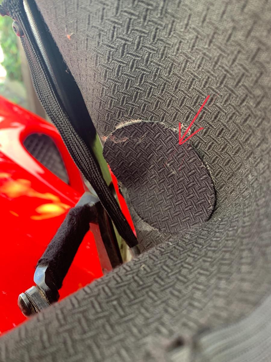

So nun ein Update zu der Reparatur der Spanngummis im Verdeck und des Spriegels der nicht mehr zurückklappt und damit ein ordnungsgemäßes einfahren des Verdeckes beim 360 und 430 Spider verhindert , ich denke das wird früher oder Später auf jeden mal zukommen .
ich hatte ja angekündigt das ich das jetzt bei einem Sattler machen lasse der Ahnung mit Oldtimern Sportwagen und Restaurationen hat
ich will es vorwegnehmen es hat innerhalb 2 Tagen geklappt , es wurden die äußeren Spanngummis erneuert an beiden Seiten siehe auch Bilder
außerdem die inneren Spanngummis um 4 cm gekürzt diese sind nur zu erreichen wenn der Innenhimmel abgenommen wird dies geht zwar über einen Reißverschluss ist aber dennoch auch geklebt also nix für Anfänger !

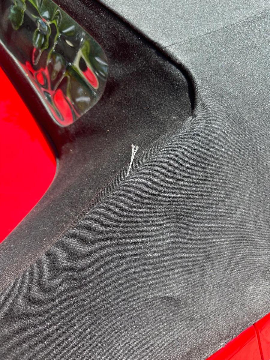

zusätzlich habe ich von innen an den Seitenteilen außen wo das Verdeck bei allen diese Knick und Scheuerstellen oder Falten aufweist eine kleine Verstärkung von innen Aufkleben lassen bei Gelegenheit Bilder
So , was die meisten noch interessiert der Preis ich denke für die Arbeit 300€ + Mwst. unschlagbar
Das Verdeck fährt jetzt ohne Zuhilfenahme der Hand um den Spriegel zurück zu klappen wieder zurück und öffnet wie früher 👍😃

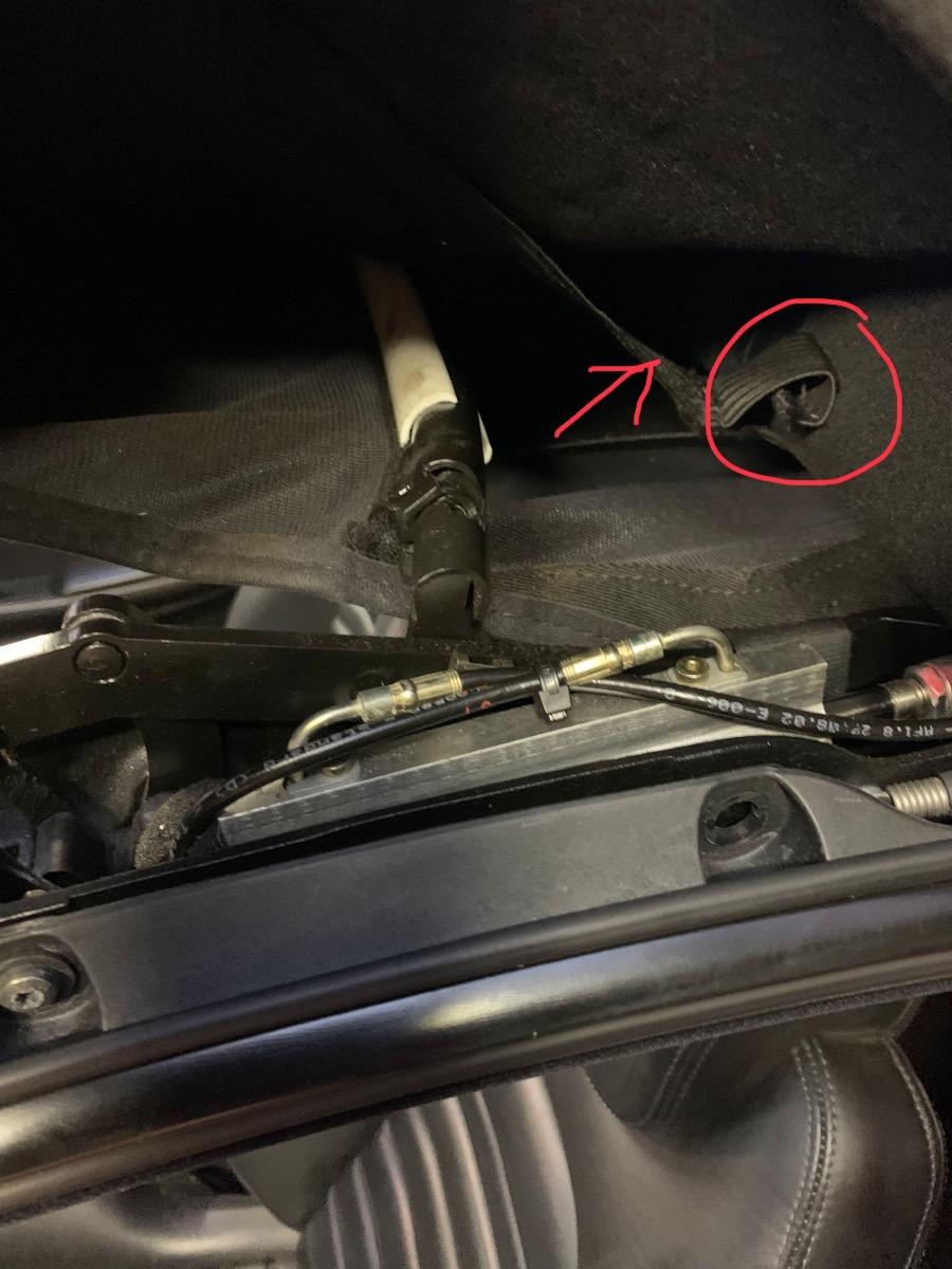

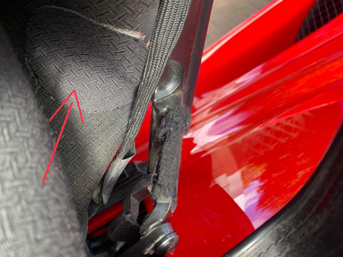

So bin jetzt heute noch dazu gekommen wie versprochen die Detail Aufnahmen zu senden von den Verstärkungsflicken innen an den Seiten des Verdecks wo es immer scheuert
ich halte das für gut, gerade bei denen Fahrzeugen wo es noch keine Stellen außen am Verdeck gibt die schon leichte Knick und Scheuerstellen hat
ich hatte das dem Sattler bei den Arbeiten an den Zugbändern gleich mit auf den Weg gegeben ich hoffe es hilft Euch weiter 😉

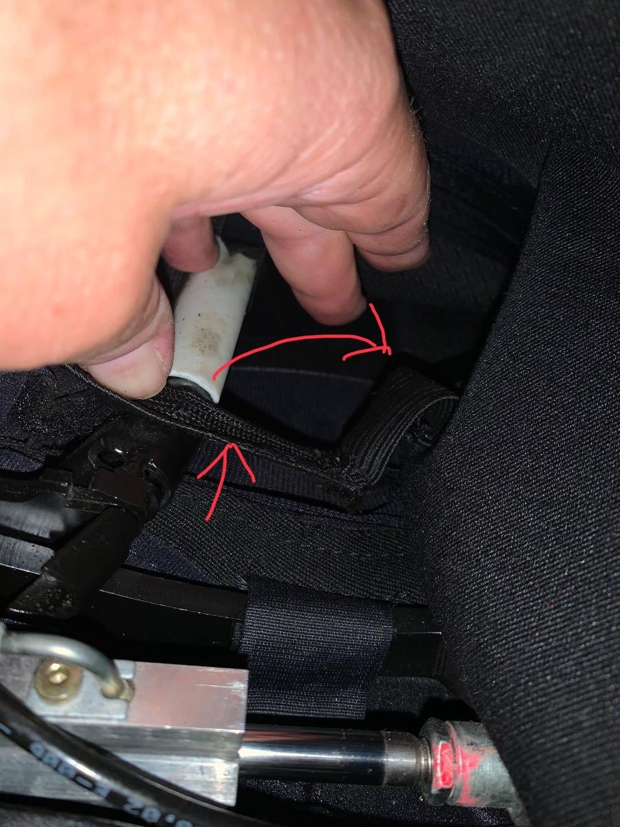

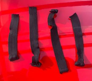

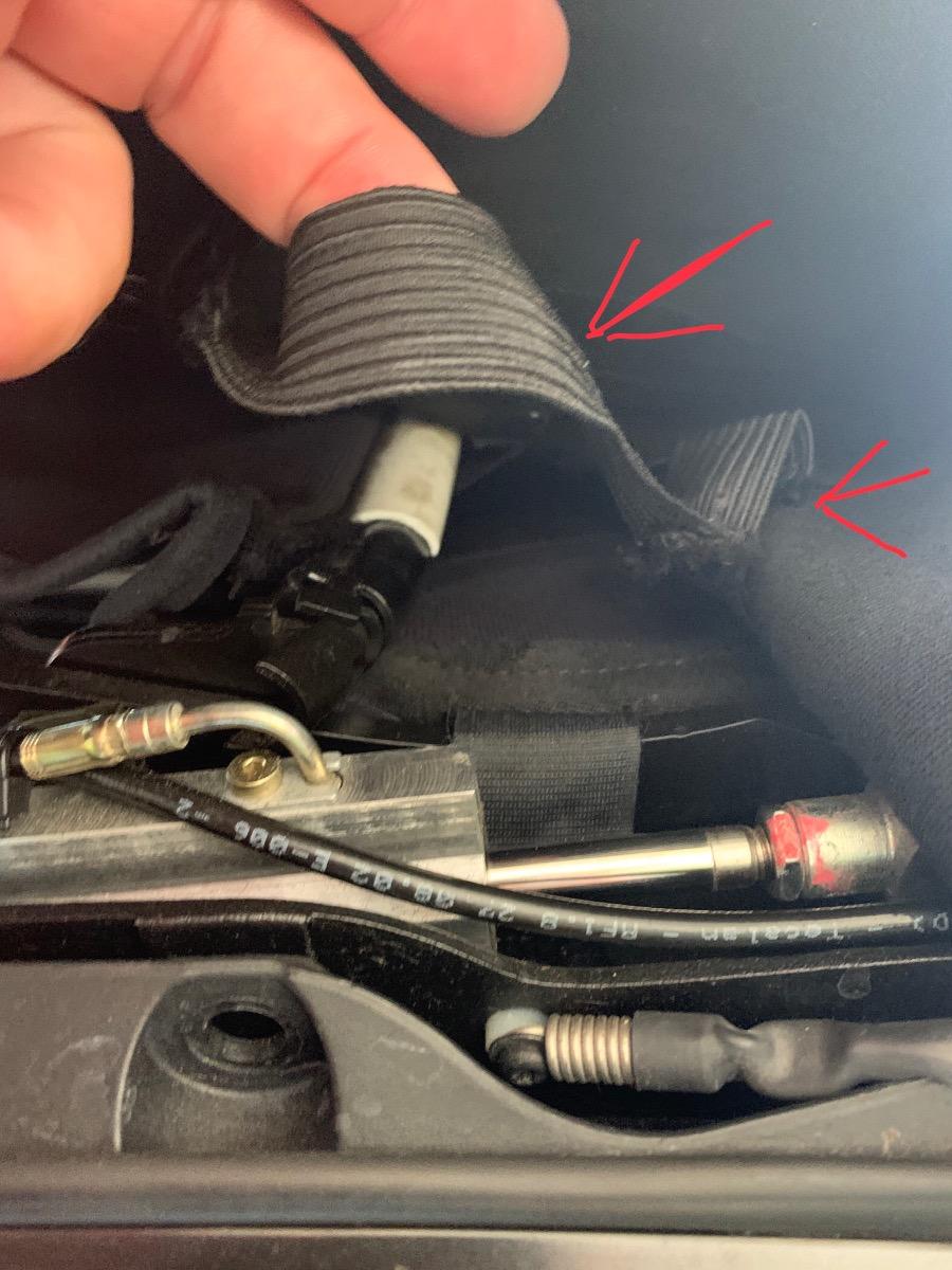

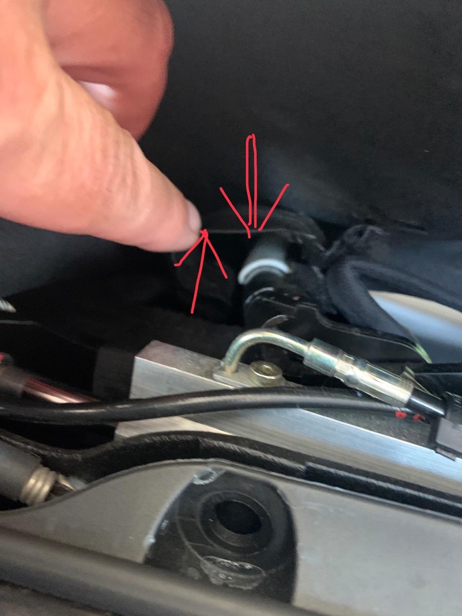

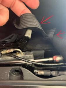

Nochmals ein Update heute , war ich Euch auch noch schuldig , anbei die Bilder wie die Spannbänder für den Spriegel in der Mitte des Verdecks nach 22 Jahren aussehen und natürlich nicht mehr funktionsfähig sind !
ich hatte diese austauschen lassen gegen verstärkte
Grüße Jörg
das vordere Teil vom Verdeck muss dazu ab damit man die genieteten Spannbänder ausbohren kann alles andere hält nicht lang oder funktioniert nicht richtig
