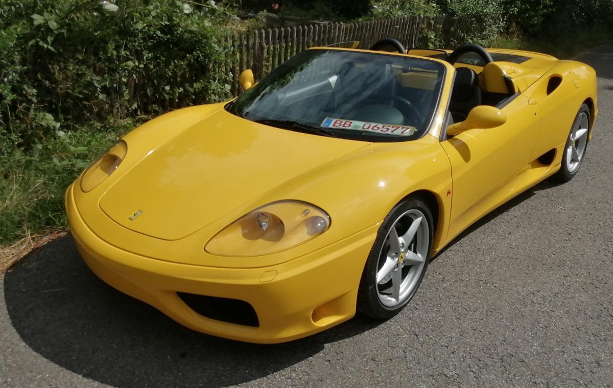

Es handelt sich beim Objekt der Begierde um den hier:
https://preowned.ferrari.com/de-DE/a/europa/ferrari-gebraucht/deutschland/autohaus-bl-chl-gmbh/360-spider/ZFFYT53B000132414-1711638263098
Sieht für mich als Ferrari-Neuling nach einer werkseitigen Höhe aus.. Wirkt zumindest so wie auf den Prospektbildern.

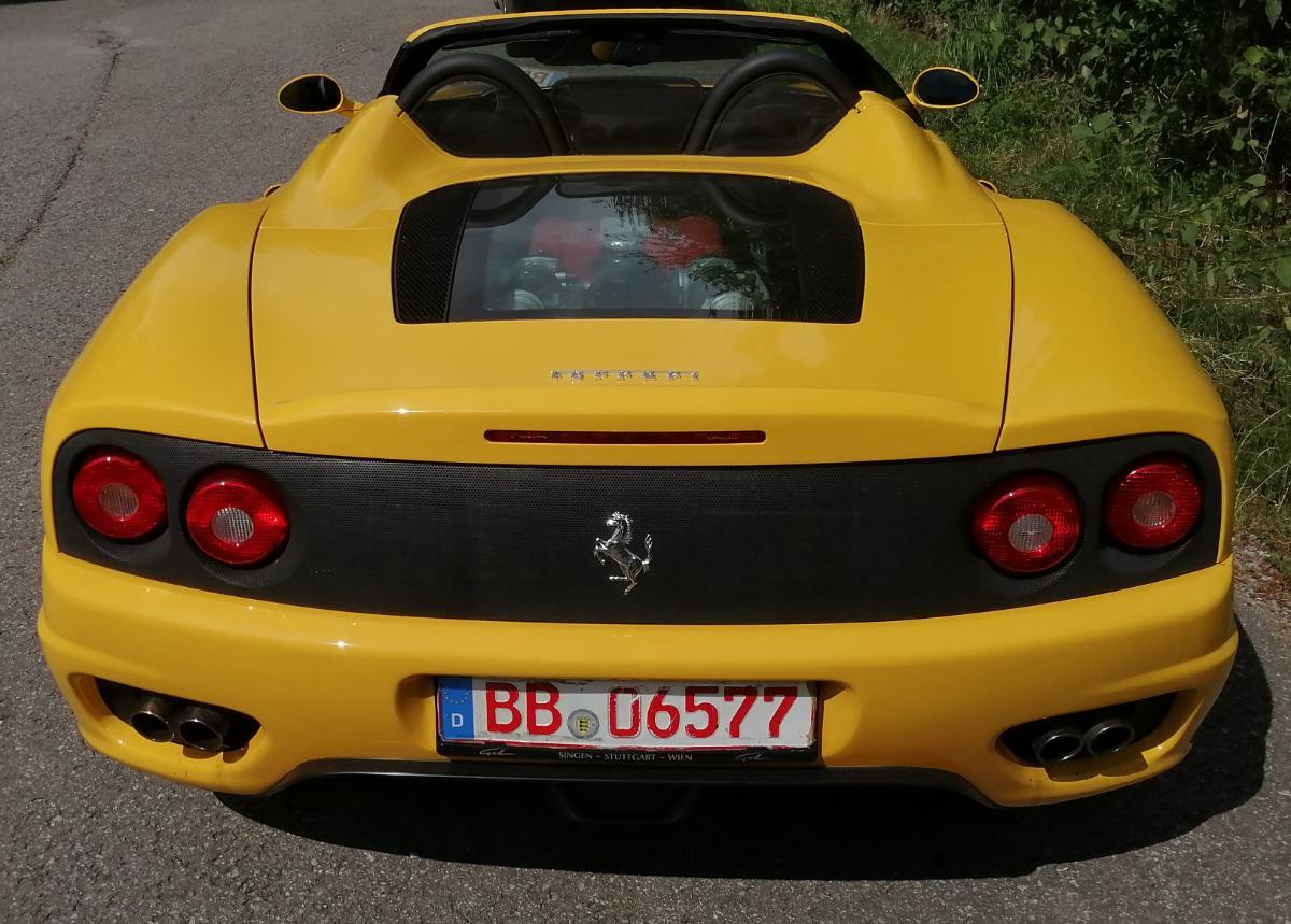

Das Auto steht schon etwas drin. Was mir bei den Bildern direkt auffällt, was du eventuell ansprechen oder für die Verhandlung nutzen kannst:
  • Auto hat geklebte Scuderia Embleme, also nicht original
  • Abgasanlage müsste eine Capristo sein, was ich so sehen kann - eventuell auch Tubi. Ist illegal, aber auf jeden Fall zu weit unten montiert und ausgerichtet. Steht ja quasi schon am Lack an und das tut dem da ganz sicher nicht gut
  • Softlack sieht hier und da klebrig aus

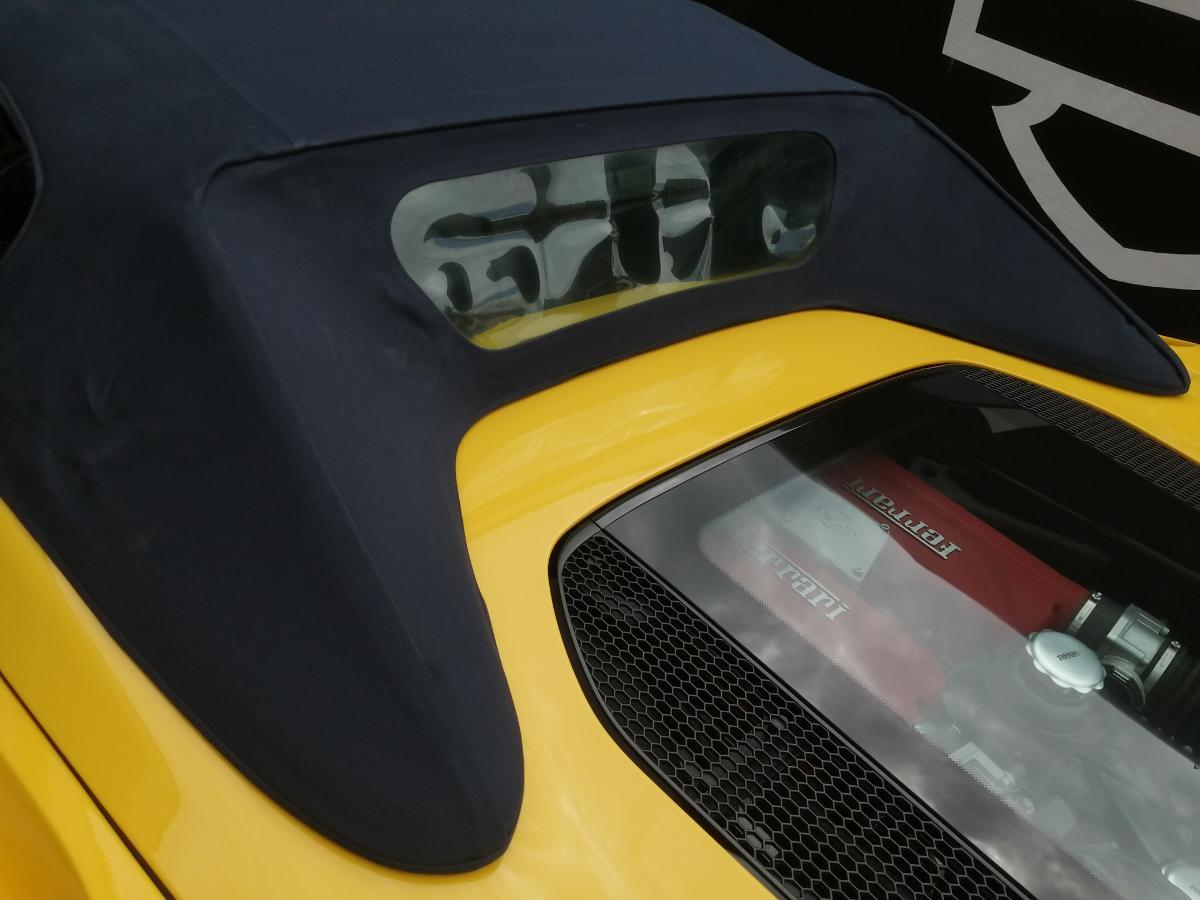

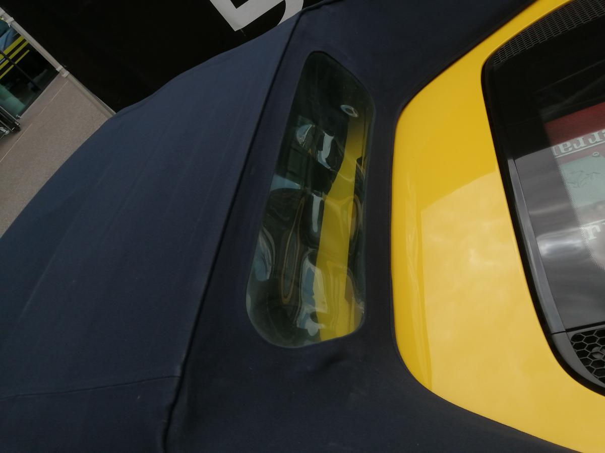

Von den Bildern her ist der Zustand okay, das Dach weist jedoch an den typischen Stellen deutliche Verschleißerscheinungen auf😉. Falls die Kilometer stimmen, ist der Wagen trotzdem mindestens 20.000€ zu teuer. Falls du ein Auto gefunden hast, welches zu dir passt, nimm jemanden inkl. Diagnosegerät für diese Fahrzeuge mit😉…….das erspart dir am Ende einige Überraschungen😉

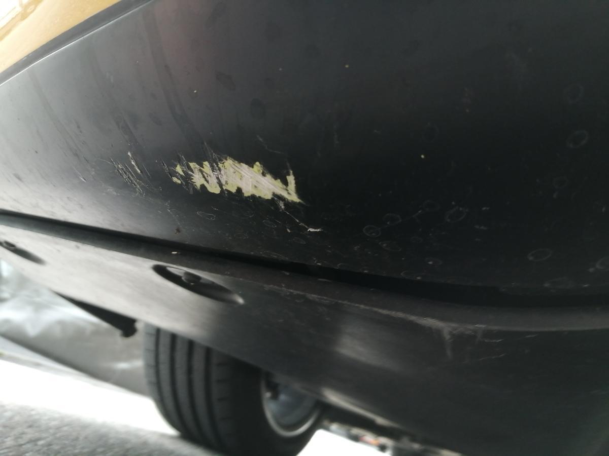

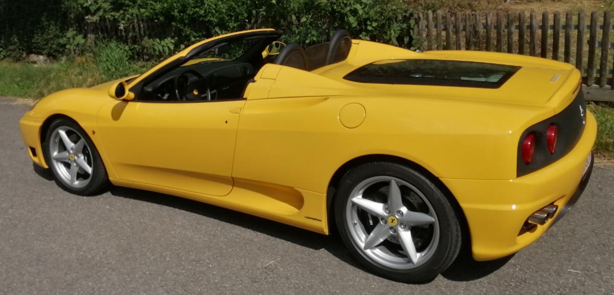

Konnte es diese Woche mal mit einem Jaguar F-Typ eines Bekannten vor Ort messen.
Der hat rund 92-95cm Überhang und setzt ganz am Ende knapp auf; kommt also auch nicht rein, ohne mit der Gummilippe unter der Stoßstange am Boden zu schleifen.

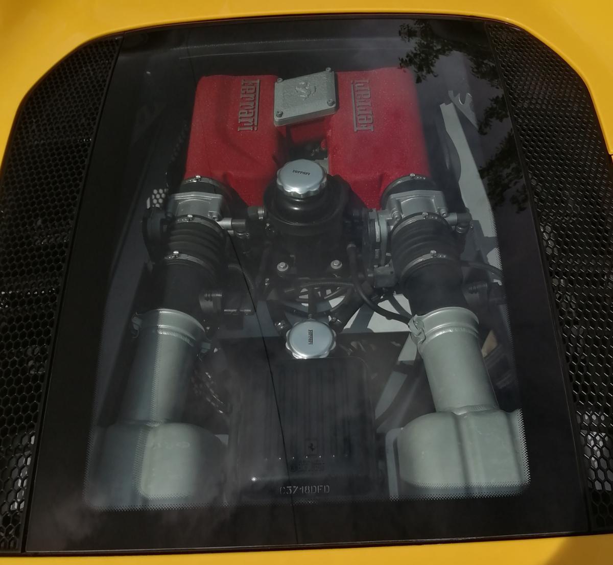

Hab heute zwei Meterstäbe mitgenommen und den Gelben dann mal vermessen (mit ihm selbst in die Garage zu fahren ging nicht, da zu weit weg von Zuhause).
Die mit 1,07m vermessene Front ist ja die Spitze in der Mitte; die ist ja außer Gefahr.
Was wohl als Erstes bei mir aufsetzen würde, ist die linke Seite unter dem Scheinwerfer; die ist aber nur knapp über 90cm rausstehend.
Könnte also doch ggf. passen...🥰 Ich mache mir zumindest nun wieder mehr Hoffnungen als zuvor.

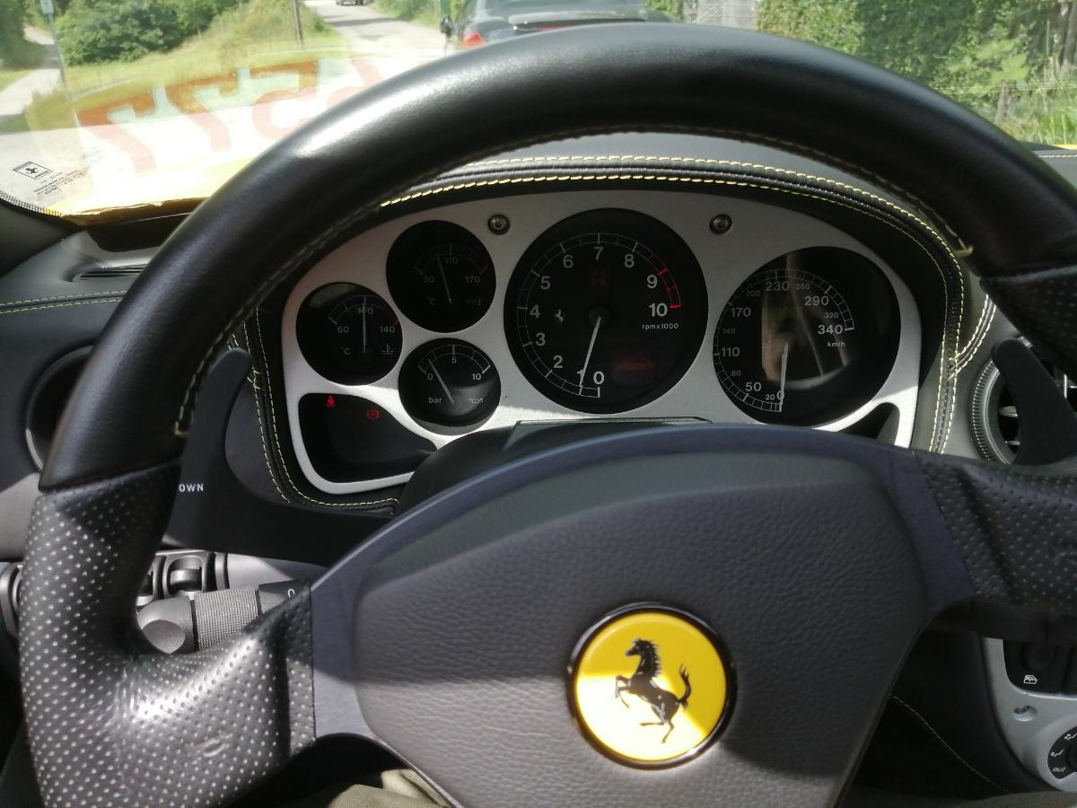

Innen sieht er für mich auch super aus; hab jetzt keine klebrigen Schalter, etc. entdecken können (hab aber, da es mein Erster war, auch noch keine große Erfahrung, wie stark verklebt sich sowas "anfühlen darf"..)
Hi @s.o.p.i.,
wenn die Schalter/Knöpfe beim Drücken haptisch wirklich am Finger kleben und du den Eindruck hast, dass du quasi deinen Fingerabdruck auf ihnen hinterlässt (weil sie schon so weich und klebrig sind), dann ist das Ende des Softlacks nah. Manchmal sind die Finger nach mehrmaligem Drücken/Betätigen der Schalter sogar leicht schwarz und klebrig, sprich, die Schalter haben ihre Spuren auf deiner Haut hinterlassen (= vorangeschrittenes Stadium). Dagegen kannst du nichts machen, früher oder später trifft das den Softlack u.a. eines jeden 360er. Mal früher mal später, mal stärker mal weniger stark ausgeprägt, aber der Zeitpunkt kommt. Liegt einfach in der Natur der Sache. Das lässt aber überhaupt keinen Rückschluss auf die Gesamtqualität des Fahrzeuges zu. Lass dich deswegen von einem möglichen Softlack nicht von dem Fahrzeug abschrecken. Das mit dem Softlack bekommt man alles hin hinterher.
Gelb/Dunkelblau sieht sicherlich fantastisch aus 🥰
