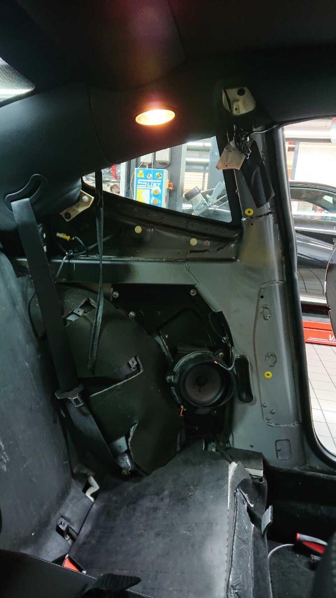

Ich habe meinen 612 in 2020 gekauft. Er hat das Baujahr 2006. Als ich ihn damals bei meinem Händler gekauft habe, hat die Werkstatt vor der Übergabe an mich unter anderem von sich aus noch die linke Seitenscheibe neu eingeklebt. Das war in der Werkstatt wohl schon aufgefallen bzw. bekannt.

In dem Post bei FChat ist davon die Rede, dass die Rücksitze und die Innenraumverkleidung raus müssen.
Du schreibst: „unter anderem“: was wurde bei dir noch gemacht?

Ich habe das damals mal fotografiert. Auf dem Bild sieht man das der Sitz und die Seitenverkleidung ausgebaut wurde.
Es wurde noch 4 neue Reifen aufgezogen und eine kleine Inspektion durchgeführt. Tüv und Zahnriemen waren noch frisch.
