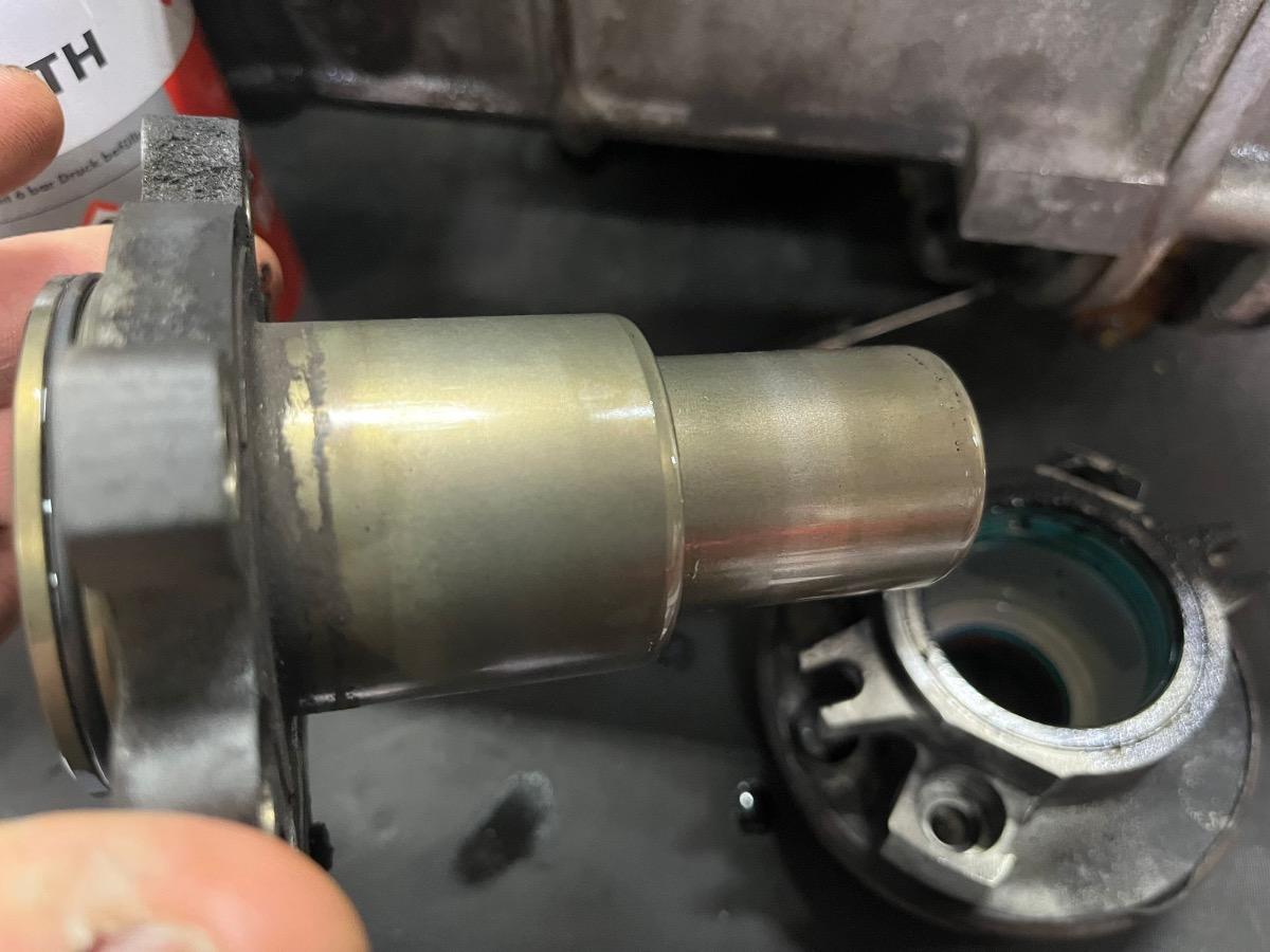

Drucklager auch bitte vor dem Einbau auf dichtigkeit überprüfen lassen gab da auch schon neue die undicht waren
Fa. MFT macht das grundsätzlich vor dem Einbau da eben schon schlechte Erfahrungen gemacht wurden mit Neuteilen nur so als Tip für Euch
habe das auch gerade bei meinem 360 Spider hinter mir

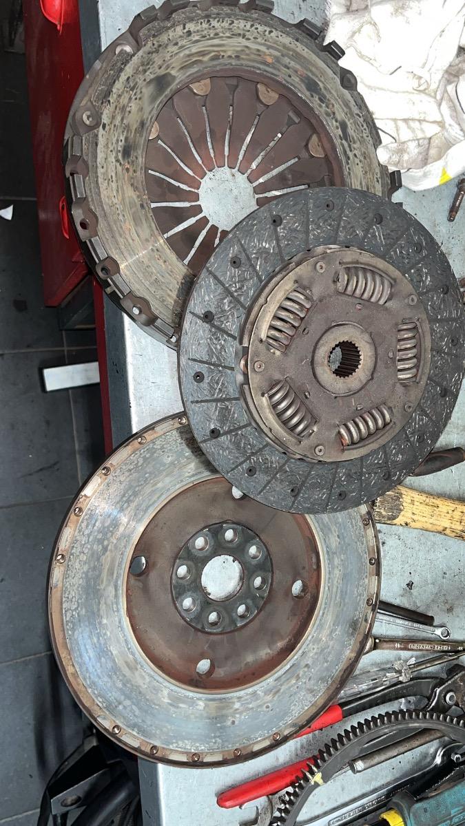

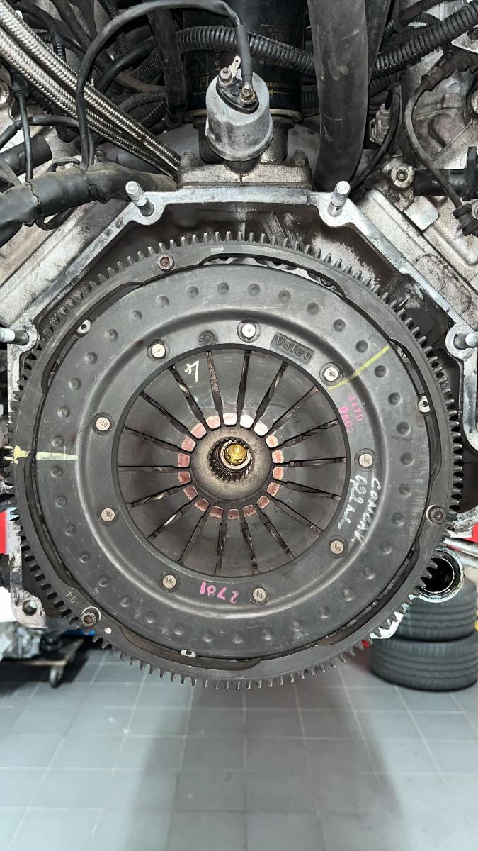

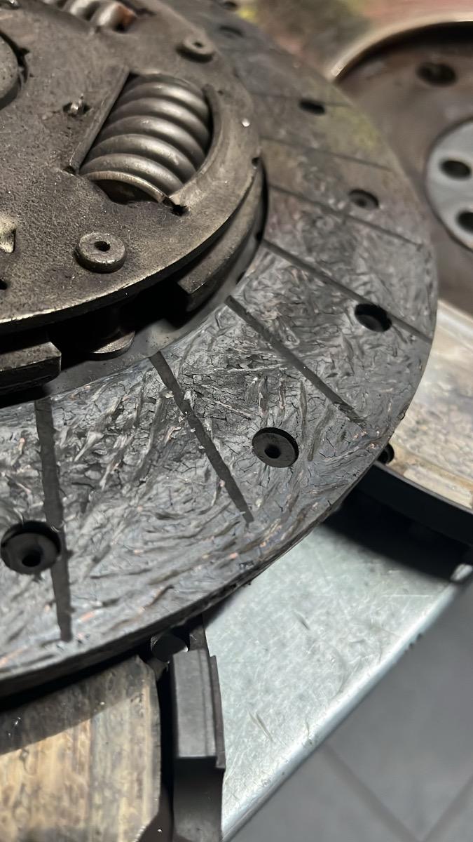

anbei mal Bilder von Stützlager und Kupplung wurde mir beim Kauf bei Ferrari Autohaus  Thomas Sportwagen als neu gemacht verkauft tatsächlich war nur die Reibscheibe neu gemacht wi3e sich jetzt  herausstellte 🙈
Tja, das ist wohl leider die Regel als die Ausnahme 😥

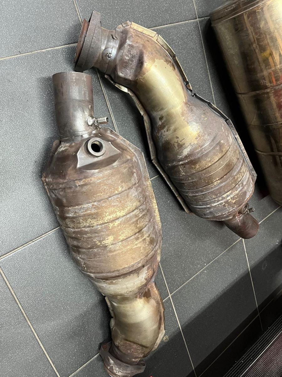

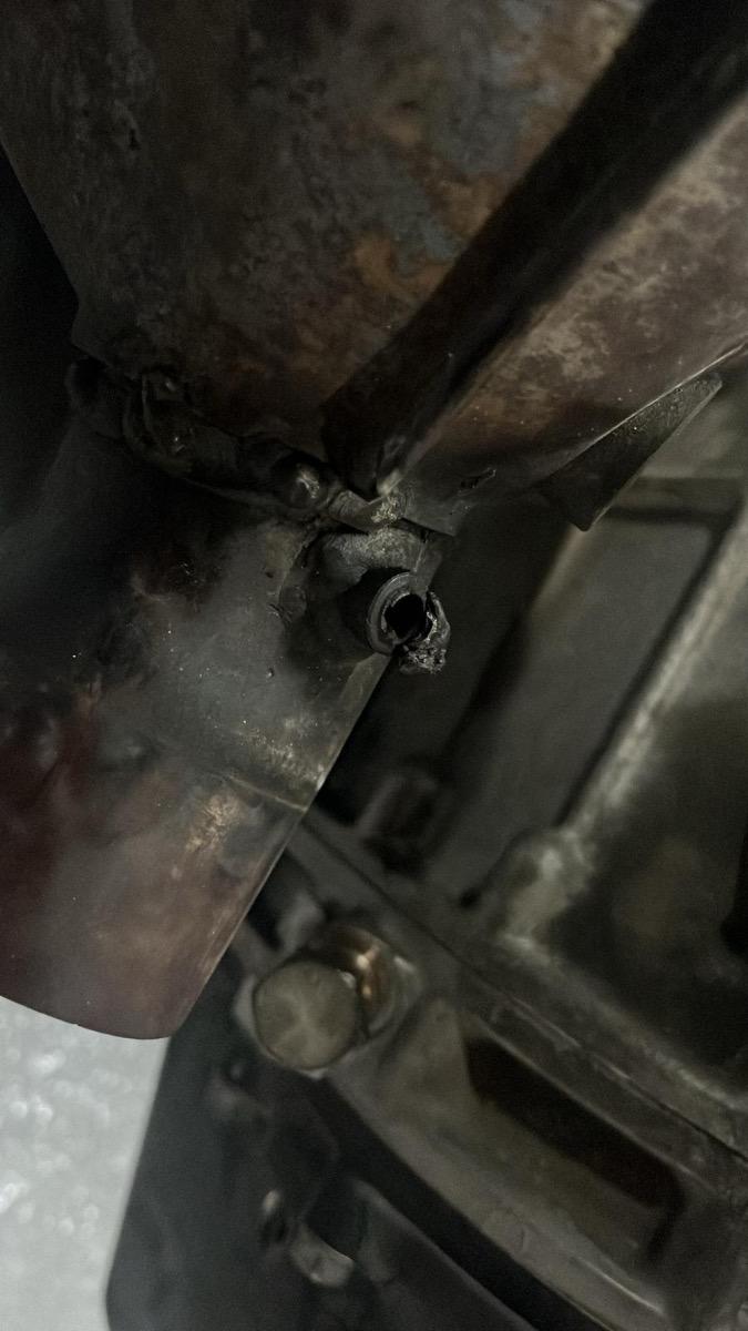

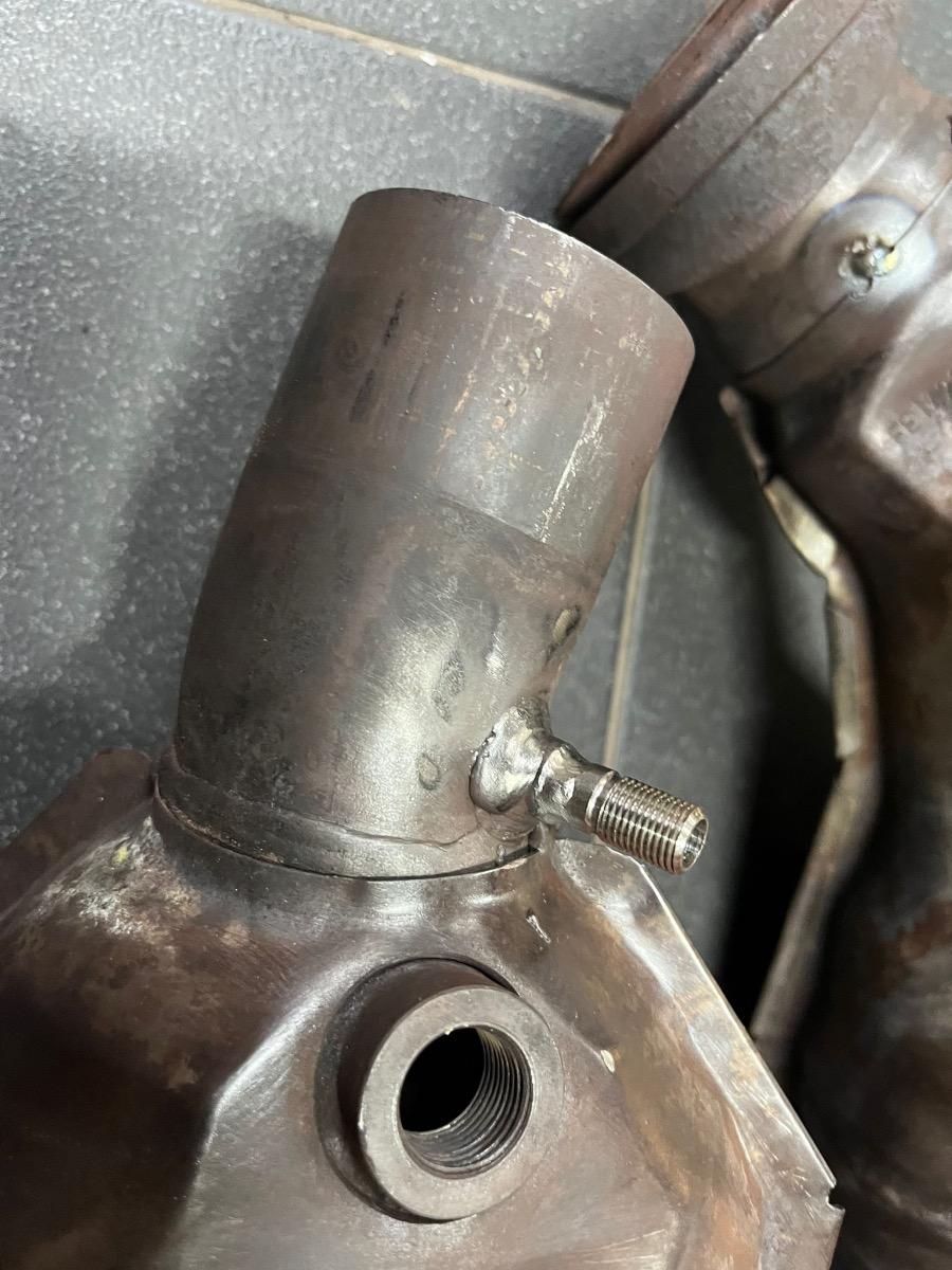

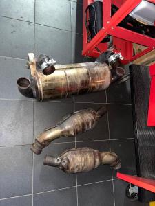

Nein alles gut bei der Arbeit bei der die Kupplung gewechselt wurde , wurde auch gleich der Auspuff nachgeschweisst bzw. Kat und neue Gewindeeinsätze gemacht für Hitzesensoren und Lambdasonde und auch Kabelstränge erneuert wo sich vorherige Werkstätten vom Vorbesitzer teils ausgelassen hatten 😩
