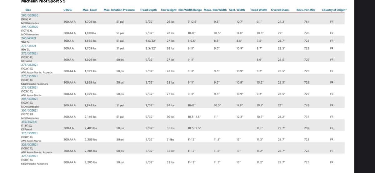

Unser 360 Spider hat neue Reifen bekommen. Es wurden Michelin Pilot Sport 5. In der Serienbereifung ist die Auswahl nicht mehr so groß und Pirellis wollte ich nicht mehr fahren.
Hat jemand Erfahrungen mit dem richtigen Luftdruck?
Die Bedienungsanleitung sagt 1,8/1,9 für den Pilot Sport, aber das gilt für den Reifen aus 2004. Ich hab erstmal 1,9/2,0 reingemacht, da geht auf jeden Fall nix kaputt!

Ich hab nochmal bei Michelin auf der Homepage recherchiert, dort wird auch für den PS 5 1,8 und 1,9 Bar angegeben. Aber ich telefoniere mal mit Michelin.

Am 26.5.2024 um 22:33 schrieb Driver A.J.:
Was hat sich denn aus der Nachfrage bei Michelin ergeben?
Ich höre von MICHELIN immer nur >>> siehe Herstellervorgaben.
vor 58 Minuten schrieb F40org:
die Antwort finde ich ok. Hab zwar den 355, aber die Angaben von 2,1/2,0 des Herstellers passen gut für den Michelin.
@Porto2020 Ich habe nochmal mit Michelin telefoniert und die Auskunft erhalten, dass Michelin bei Verwendung der Serienbereifung die Vorgaben des Herstellers empfiehlt. Also 1,8/1,9 wie es in der Bedienungsanleitung steht.
