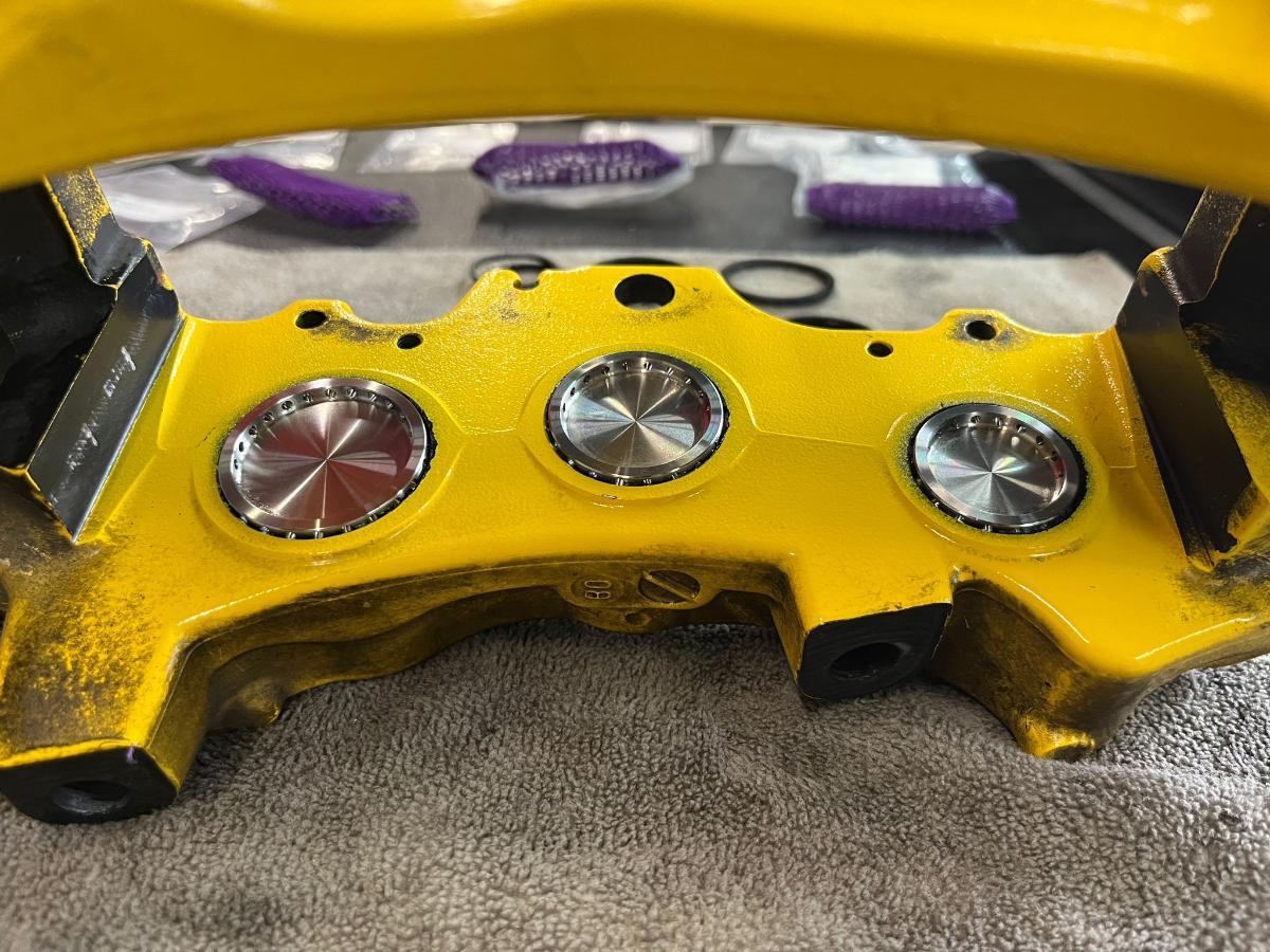

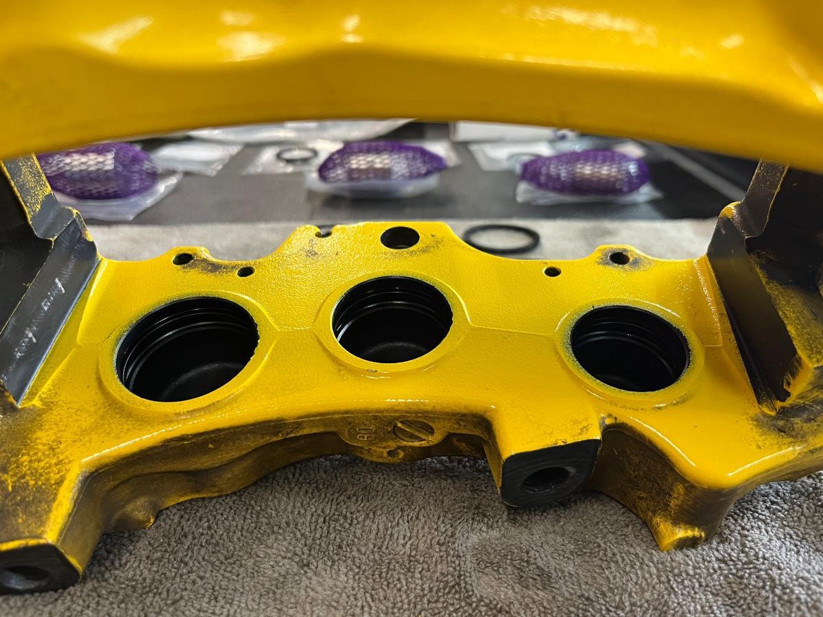

Nun könnte man einen neuen Sattel kaufen, was aber sehr teuer wäre. Wir überholen die Sättel mit den Kolben und Dichtungen von Hill Engineering. Das ist deutlich günstiger als ein neuer Sattel oder gar neue Keramikscheiben. Bei der Stahlbremse hat man als Besitzer zwar nicht so Angst vor einem Scheibenwechsel, aber auch da kann man das Gleiche machen und testen. Aber aufpassen: Das sind andere Kolben und im Shop von Hill extra ausgewiesen. Wenn ihr geübte "Selbstschrauber" seid könnt ihr das alles selbst machen, ansonsten empfehle ich das von der Werkstatt eures Vertrauens machen zu lassen. Man sollte schon sauber arbeiten. Oft kann es ratsam sein den Sattel per Ultraschall reinigen zu lassen.

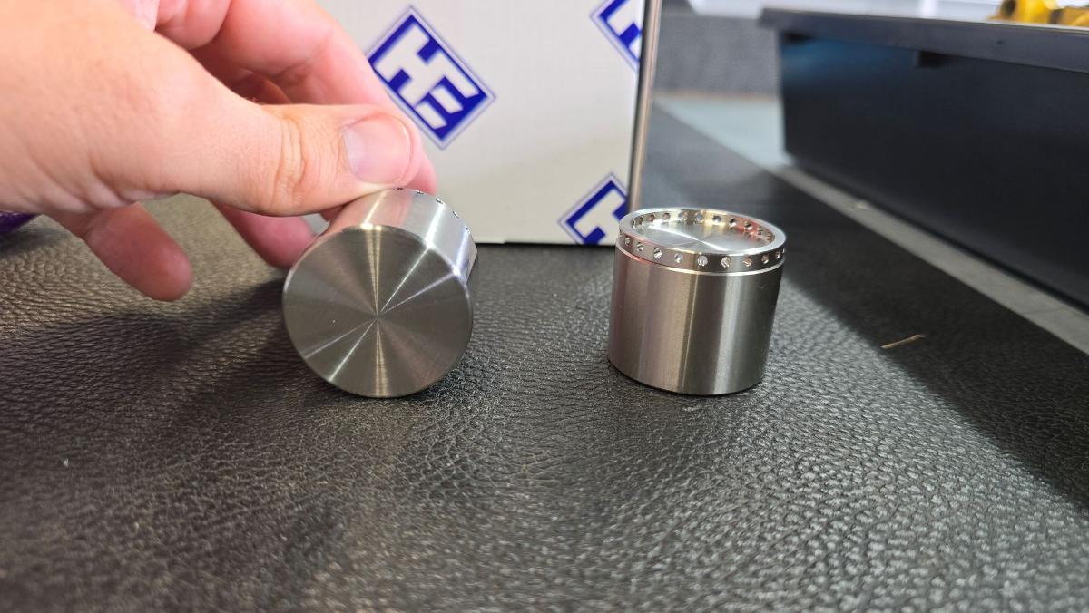

Hier zeige ich euch mal die Kolben von Hill:

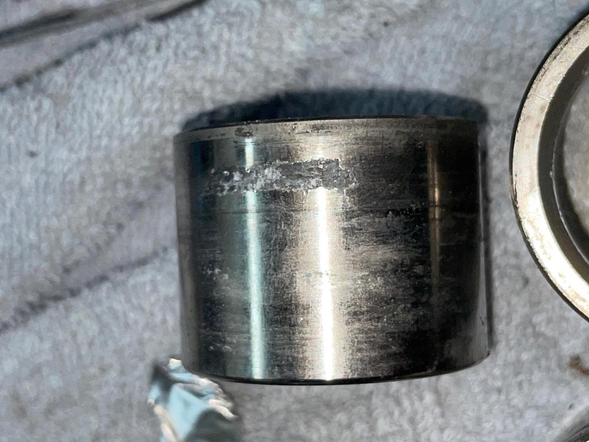

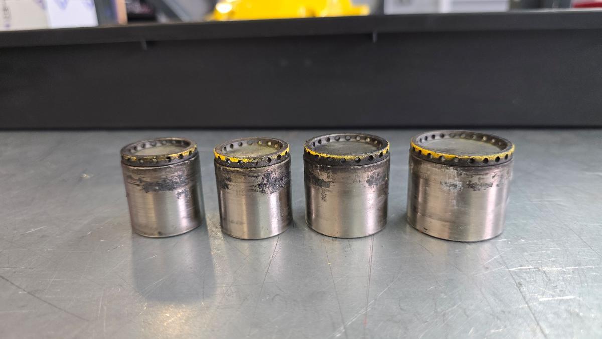

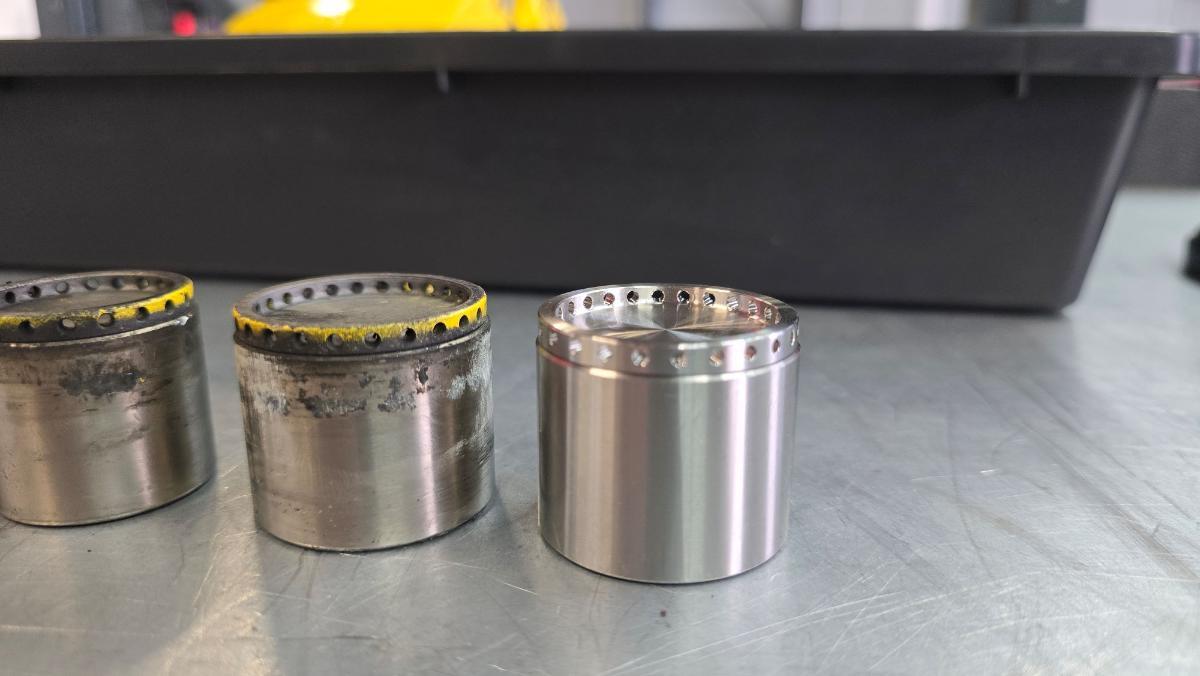

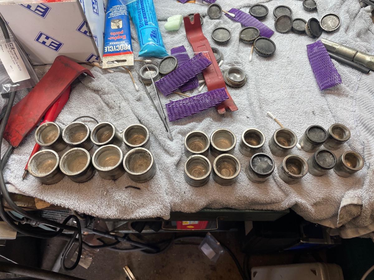

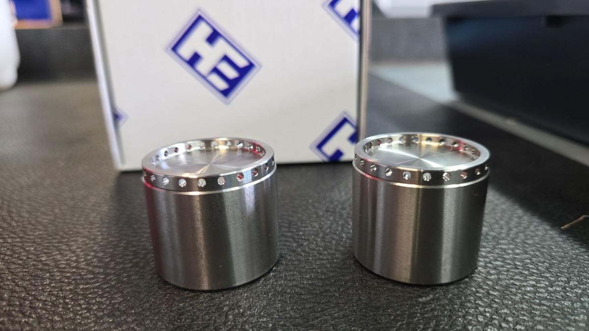

Hier könnt ihr die originalen Kolben sehen. Die Oberfläche ist stark angegriffen. Die fotografierten Kolben sind die am stärksten beschädigten, aber bei den Anderen hat es auch schon angefangen. Daneben habe ich euch auch einen Hill Kolben gestellt:

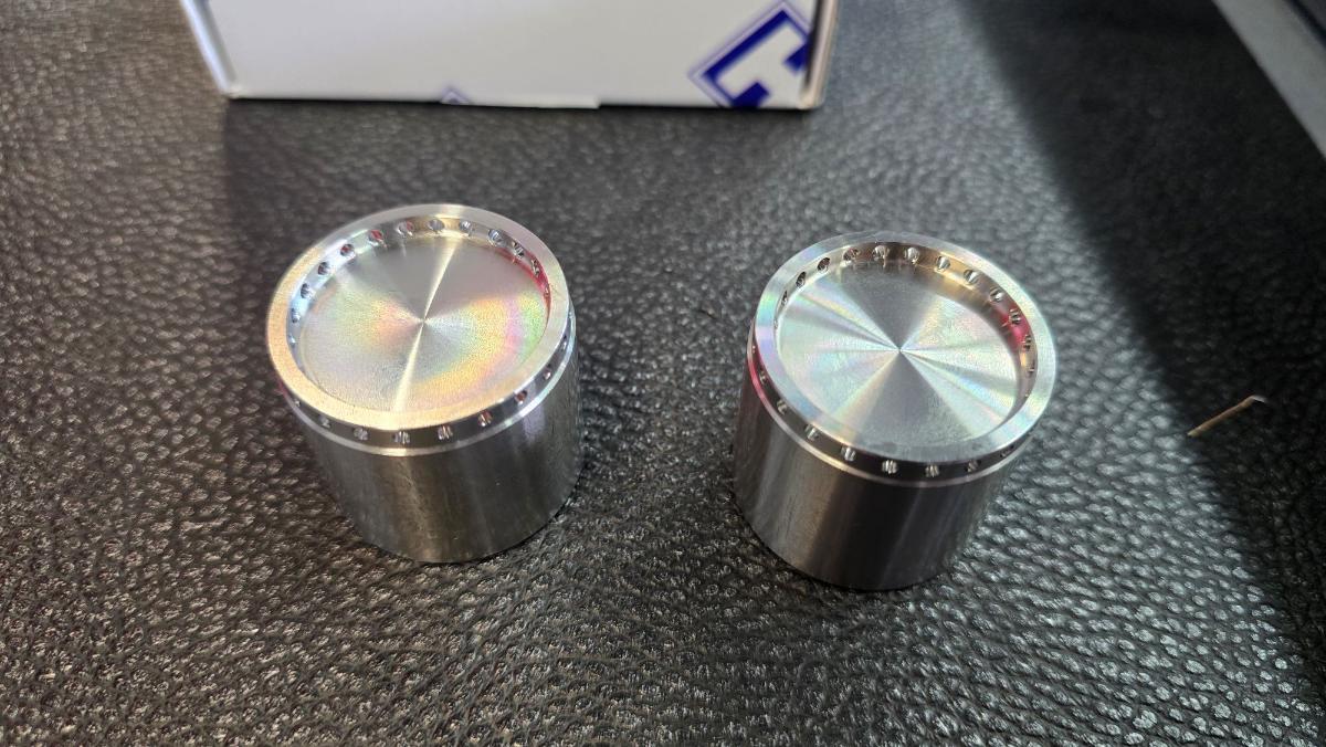

Identisch mit dem OEM-Design, abgesehen von den verwendeten Materialien, die aus korrosionsbeständigem 316L-Edelstahl bestehen. Die Originalteile sind aus vernickeltem Aluminium, bei dem das Problem besteht, dass es korrodiert, wenn sich die Nickelbeschichtung ablöst. Die Kolben von Hill sind etwas schwerer, sind dafür aber sehr viel langlebiger. Wenn man bedenkt wie lange die originalen Kolben gehalten haben, dürfte das wohl nun für die Ewigkeit sein. :D

zwei gingen recht schwer, aber insgesamt war es kein Thema.

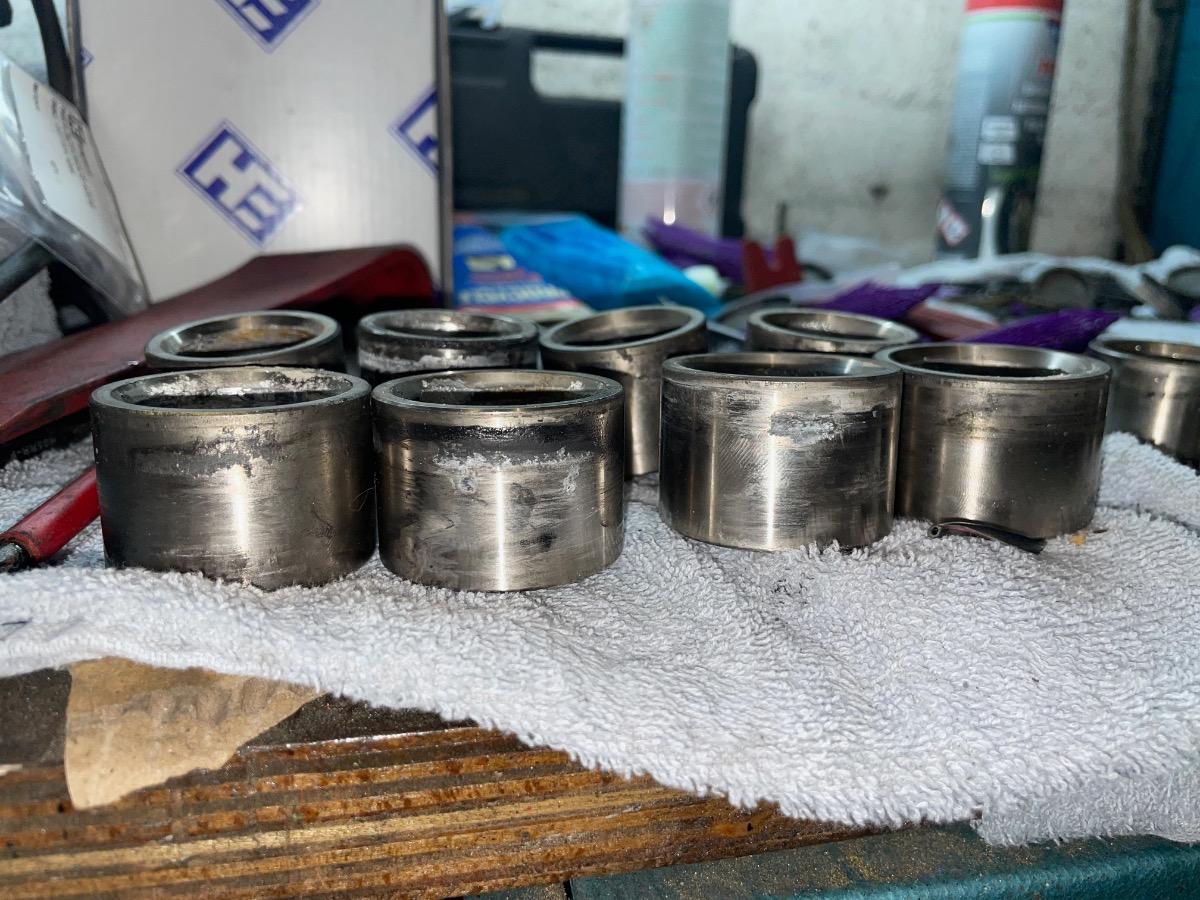

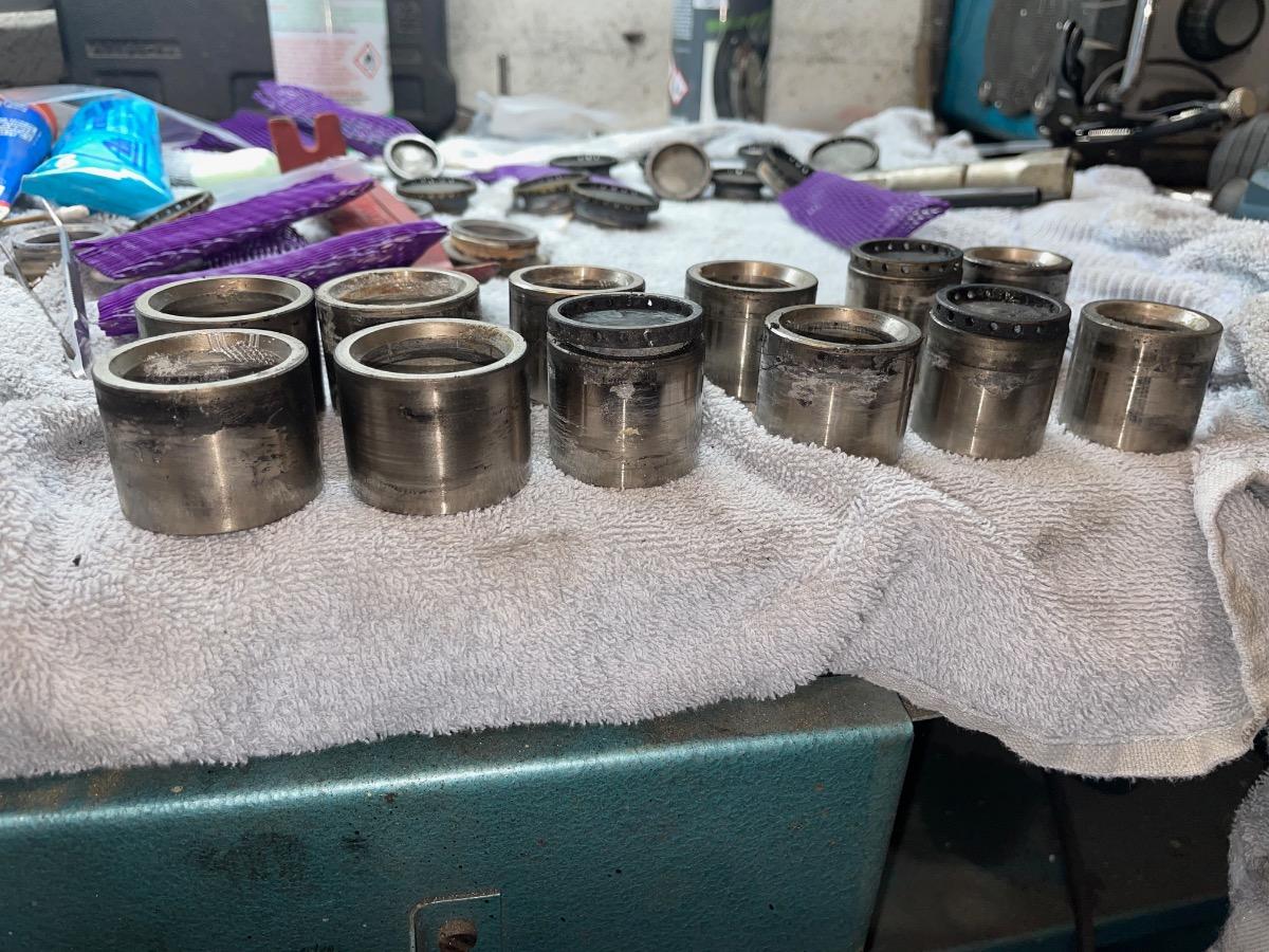

So, ich bin nun endlich damit fertig geworden.
Alle Bremskolben vorn- und hinten erneuert.

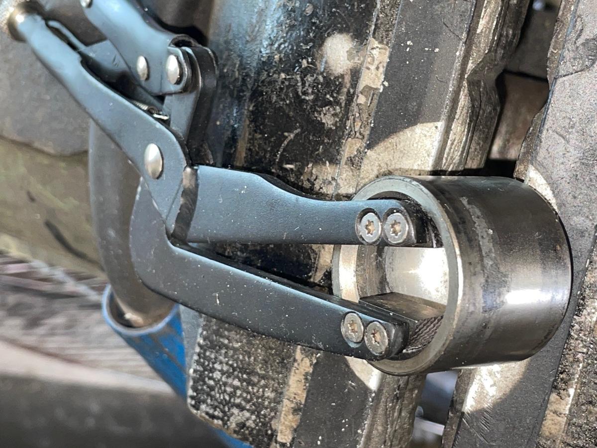

Das Hauptproblem war bei mir, die alten, festgegangenen Kolben heraus zu bekommen.
Zum Glück hatte ich mir vorher eine Zange dafür gekauft.
Einige Kolben liessen sich nicht einen mm hin- und her drehen.
Die Zange hat ganz schön gelitten.
Ich hatte einen vorderen und einen hinteren Kolben, die extrem fest saßen.
Nach dem Motto steter Tropfen höhlt den Stein, habe ich aber irgendwann auch diese raus bekommen.
Immer hin- und her drehen, dabei wird der Drehwinkel langsam - sehr langsam- immer größer.
Öl hilft dabei sehr. Nur leider hat die Zange dann keinen Grip mehr.
Wenn sich die Kolben leicht drehen lassen, kann man mit einem Hebel hinter die Zange, während man weiter hin- und her dreht und irgendwann kommt der Kolben dann auch raus.
Es gibt natürlich auch die Möglichkeit mit einer Fettpresse an die Bremszange zu gehen und so die Kolben zur Aufgabe zu zwingen, aber das ist ein ziemlicher Schweinkram.
Alternativ ggf. auch am Fahrzeug mit Bremsflüssigkeit raus drücken.
Dann muss man natürlich alle Kolben, bis auf den der rauskommen soll, blockieren.

Puh, die sehe ja teilweise echt übel aus. Die Kolben scheinen hartverchromt (auf Stahl) zu sein? Dann waren Edelstahlkolben sinnvoll.
