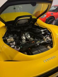

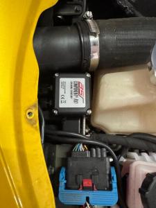

Ne ist nicht aufwendig, hat keine 20min gedauert. Musste nur die Carbon-Motorraumverkleidung abschrauben, um ranzukommen, siehe Anhänge.
Garantie und Betriebserlaubnis musst du entscheiden. Mein Händler meinte ist kein Problem, zumal man das Modul einfach entfernen kann und keinerlei Einträge im Fehlerspeicher sind davon.
