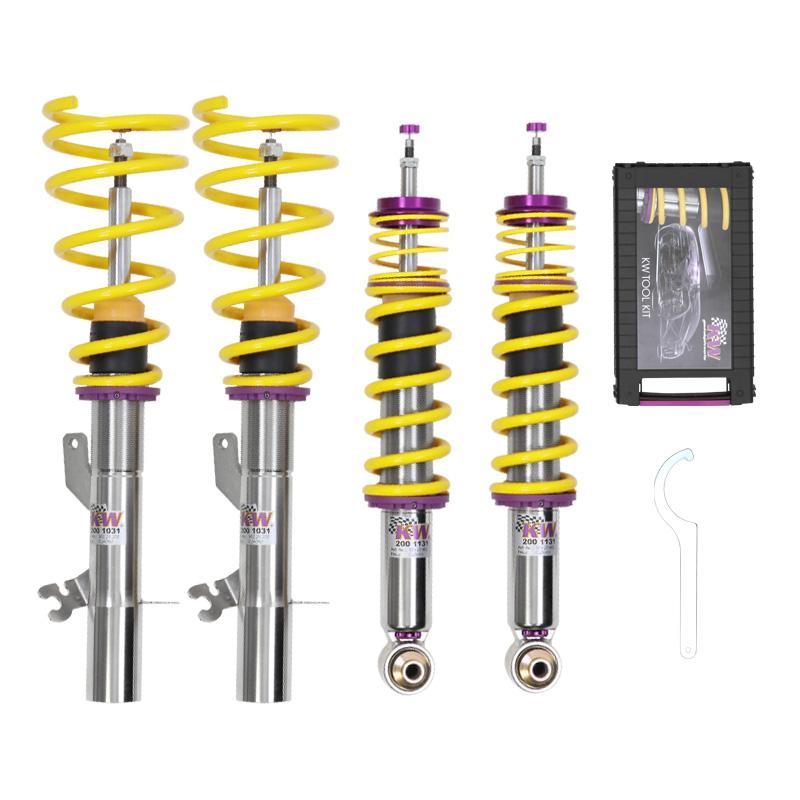

Endergebnis:
Ich habe es geschafft, dass das KW V3 ab sofort zu einem Preis zu haben ist, der das angedachte und abgespeckte Bilstein Fahrwerk total überflüssig macht. Das angedachte Projekt ist also gestorben, aber das Ergebnis ist viel besser als angestrebt. Manchmal hilft der Zufall oder auch gute und offene Gespräche. Ich danke KW für alles und danke auch Novitec, die das Fahrwerk auch freigegeben haben. Bis zu 5 Jahre Garantie sind möglich. Wer Interesse am KW V3 hat, soll mir einfach eine PN schreiben, da ich hier Preise etc. nicht öffentlich posten will. Hier verschwimmt die Grenze zwischen Privat und Gewerblich und ich möchte kein Ärger mit Roland (der wohl auch berechtigt wäre).

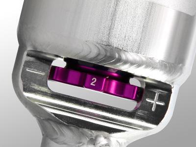

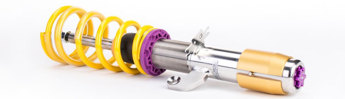

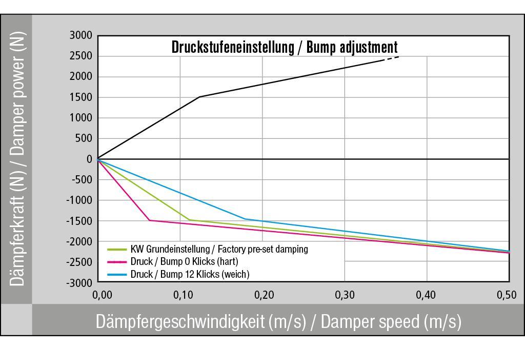

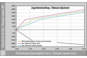

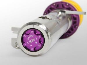

Hier noch Infos über das V3:
Durch das Fahrwerk mit seinen hochwertigen Dämpfern, Federn und Elastomerfederelementen sind die Nick- und Wankbewegungen bei Lastwechseln wie Ausweichmanövern, Kurvenfahrten, Beschleunigen und Abbremsen deutlich reduziert. Auch die Bremswege verkürzen sich. Durch die bessere Abstützung und Feedback fühlen sich Autofahrer nicht nur sicherer, sondern da Fahren im Alltag wird noch sicherer.
Über die getrennt und unabhängig voneinander einstellbare Druck- und Zugstufendämpfung kann das Dämpfer-Setup den individuellen Vorlieben im Fahrverhalten oder auch den Fahrzeugänderungen, wie z.B. Gewicht, Reifencharakteristik oder veränderte Fahrzeugsteifigkeit, angepasst werden. Nur durch dieses einzigartige patentierte System ist eine echte Performance-Optimierung möglich. So kann z.B. die Druckdämpfungskraft erhöht werden, um dem Reifen mehr Grip abzuverlangen, das Einlenkverhalten zu verbessern und das Anfahrnicken zu reduzieren, ohne gleichzeitig die optimal zur Federrate passende Zugstufendämpfung zu verändern, was eine gripreduzierende Wirkung und damit Performanceverlust zur Folge hätte.

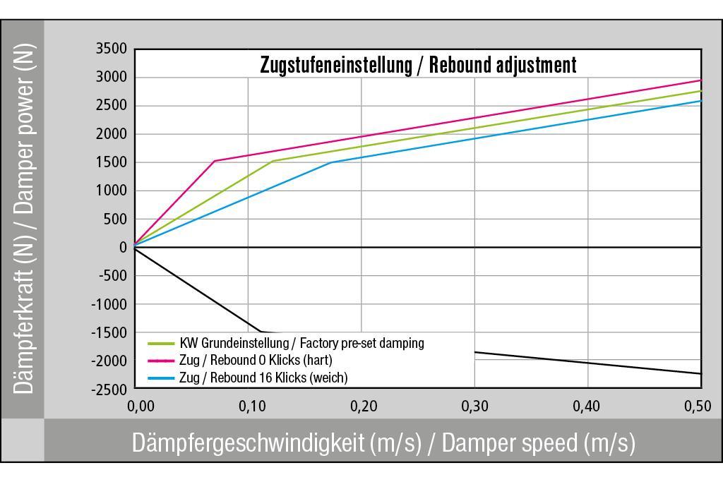

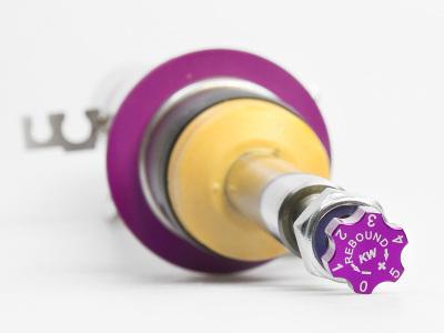

TVR-A Zugstufendämpfung:
Die zweistufige patentierte „TVR-A“-Technologie ermöglicht, dass bei langsamen Dämpfergeschwindigkeiten die geringen Volumenströme durch einen einstellbaren konischen Lowspeed-Bypass fließen und bei höheren Kolbengeschwindigkeiten das Haupt-Zugstufenventil für die großen Volumenströme öffnet. Dadurch entsteht ein deutliches Plus an Fahrkomfort ohne den Highspeed im sicherheitsrelevanten Bereich zu beeinflussen. Für die individuelle Einstellung stehen 16 exakte Klicks zur Verfügung, sodass zwischen mehr Komfort oder mehr Aufbaukontrolle entschieden werden kann.

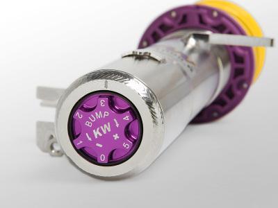

TVC-A Druckstufendämpfung:
Mit 12 exakten Klicks kann das einstellbare Druckstufenventil („TVC-A“-Technologie) den Querschnitt im Lowspeed-Ventil verkleinern oder vergrößern, umso mehr oder weniger Druckstufendämpfung zu erzielen. Gleichzeitig öffnet das federvorgespannte Nadelventil bei schlagartigen hohen Kolbengeschwindigkeiten zusammen mit dem federvorgespannten Hauptventil seinen maximalen Ventilquerschnitt, um mit seiner Blow-Off-Charakteristik ungewollte progressive Kraftanstiege im Highspeed-Bereich zu verhindern. Dadurch ist es möglich den Fahrzeugaufbau besser abzustützen und gleichzeitig bei hohen Radbeschleunigungen mehr Komfort zu bieten als bei konventioneller Ventiltechnik. Die Dämpfungseinstellung der Druckstufe wird immer in Verbindung mit einer separaten Zugstufeneinstellung geliefert, da nur eine unabhängige 2-Wege-Dämpfereinstellung eine echte Performance Optimierung erlaubt.
