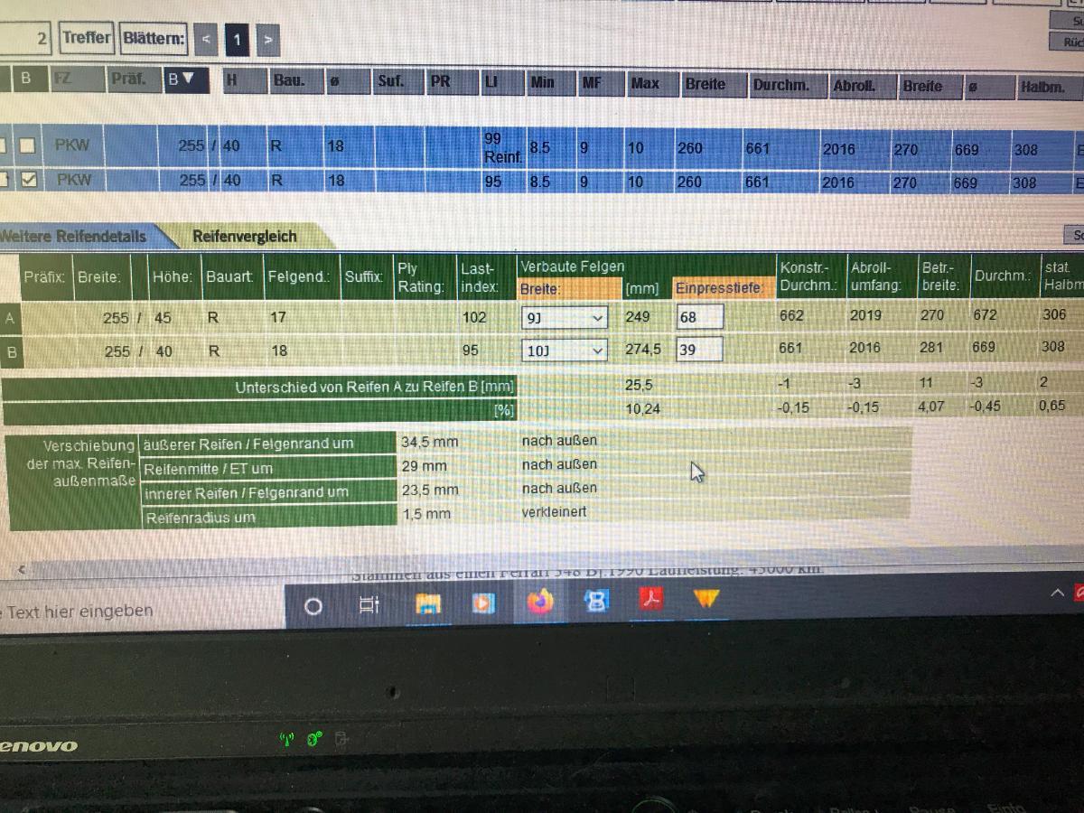

Nochmal für die Hinterachse nachgerechnet:
Spurweite 348: 1580mm
Mit Räder 360: +29mm pro Seite, 58mm gesammt
Ergibt eine Erhöhung der Spurweite an der Hinterachse von 3,8 Prozent
Leider fast doppelt soviel wie heute erlaubt.

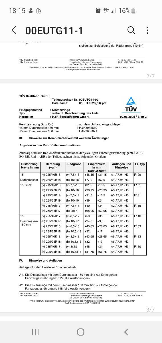

Bei H&R 30 mm pro Achse (15 mm pro Seite) vorne und hinten möglich.
Screenshot_20240404_181550_SamsungNotes.thumb.jpg.419b677fe0366ec281ea9a2d394316da.jpg
F119 ist der 348! 😎
Das heißt für mich, Teilegutachten ausdrucken und es einfach mal beim TÜV probieren
Richtig, Teilegutachten bei H&R ausdrucken, und erstmal mit den Papieren, den Fahrzeug- und Felgendaten bei einer Par. 21 fähigen Prüfstelle vorbeifahren und mit dem aaS deines Vertrauens besprechen. Oder tuevbert (der Name ist Programm) direkt ansprechen?

30 pro Achse sind knapp unter 2% Spurweitenerhöhung,
Er braucht ein Gutachten mit 4%

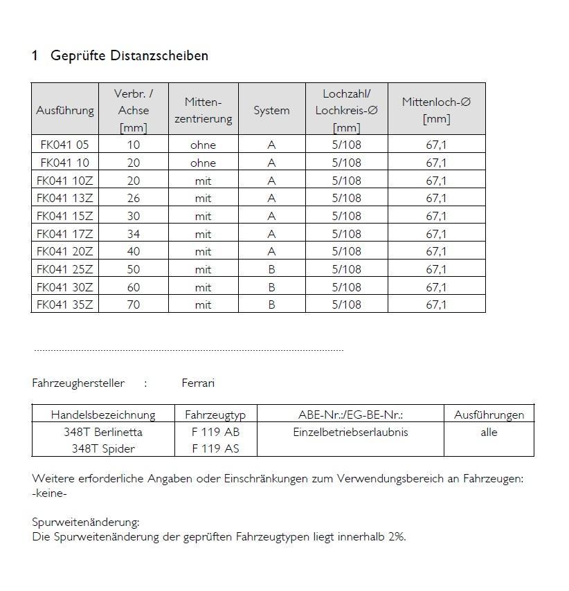

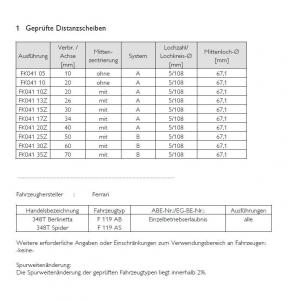

ich hätte ein Gutachten vom TÜV Österreich über Distanzscheiben bis 35mm, indem bescheinigt wird, dass die Veränderung der Spurweite innerhalb dieser 2% liegt...?
Wird in Österreich anders gerechnet?:???:
Gruß, Georg

Tüvbert hat ja geschrieben, das es eine Verschärfung der Bestimmungen gab. Da nützt eine alte Eintragung nichts. Auch das Gutachten aus Österreich liegt innerhalb der 2 %. Hilft genausowenig wie mein Hinweis auf das GA von H&R.
Aber wahrscheinlich findet sich irgendwo ein aaS, der die Felgen trotzdem einträgt. Den muss man halt finden...

Auch SCC gibt nur max. 15 mm pro Seite frei.

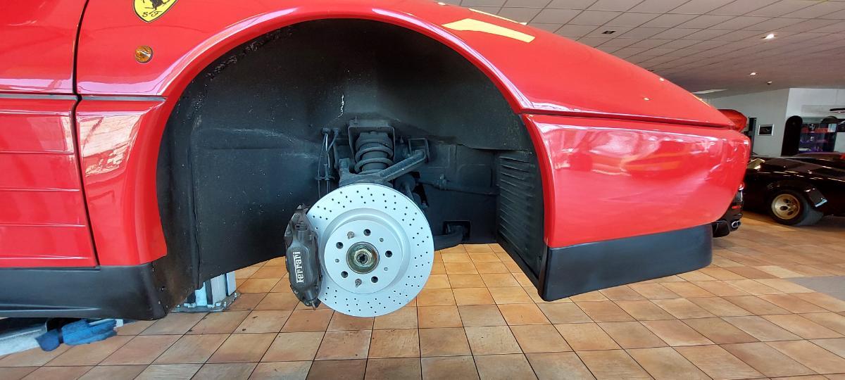

Abgesehen von den allgemeinen Themen wie Spurbreite, Einpresstiefe, etc. muss auch noch die Freigängigkeit der 360 Felgen / Reifen Kombi auf beiden Achsen gegeben sein!
Mein erster Versuch bei der Landesprüfstelle verlief damals negativ da eben diese Freigängigkeit nicht mehr gegeben war. Beim Verschränken des Fahrzeugs (Fahrwerk voll eingefedert und Lenkung voll eingeschlagen) berührte der Reifen der Vorderachse den Radkasten!
Des Weiteren sind die Räder auf der Hinterachse zu breit, d.h. die Räder werden nicht ausreichend vom Radkasten abgedeckt.
Gelöst habe ich das ganze mit Fahrwerk-Hubbegrenzung vorne und (temporären) aufklebbaren Radkastenverbreiterungen.

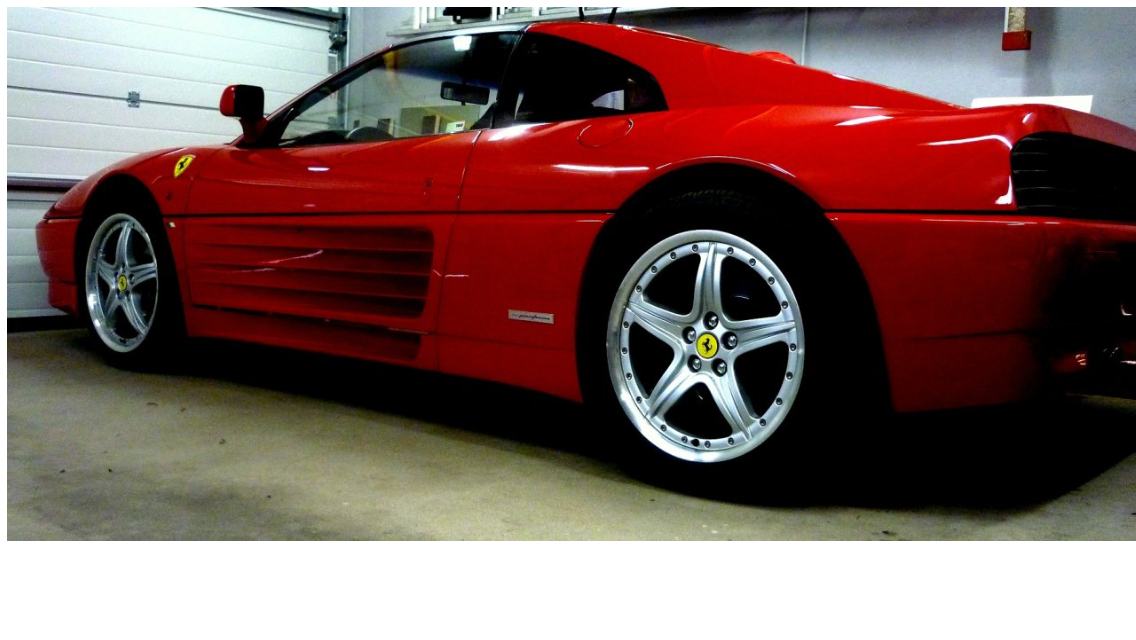

Also ich fahre nun seit 10 Jahren und ca. 50 000 Km mit diesen Felgen auf meinem 348 rum.
Und zwar ohne Umbauten wie Du es da beschrieben hast ebenso andere die mit mir zusammen die Felgen beim Tüv haben eintragen lassen.
Und da schleift weder hinten noch vorne etwas.
Und wenn Du es nicht glaubst dann kannst Du gerne mich besuchen kommen und es Dir anschauen.
@Zeti: Wenn wir das gleiche Auto (348TB) und die gleichen Felgen (Modena 360 BJ 2000) haben, sowie das Fahrwerk nicht modifiziert wurde, streifen die Reifen „im Extremfall“ 100%. Wenn du „normal“ fährst kann das schon 50tsd KM problemlos funktionieren. Es geht um den Grenzbereich. Des Weiteren stehen deine Hinterreifen zu weit raus, bzw werden nicht ausreichend vom Radkasten abgedeckt.
Damals vor 10 Jahren haben die Prüfstellen wohl noch nicht so genau hingesehen, heute kommst du damit nicht mehr durch. Auch die Polizei ist extrem sensibilisiert und speziell geschult auf solche Dinge. Das hat sich auch stark geändert dank Roadrunner Szene…

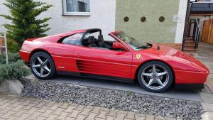

Hier nun für Driver A.J. mal die gewünschten Fotos.
Da wurde also nichts am oder im Radkasten um oder dran gebaut.
Und nach nun fast 10 Ferrari 348 treffen im Odenwald wo mit Sicherheit in  den Kurven das Auto zum Teil auch grenzwertig gefahren wurde ,und nun auch schon viel mehr als die 50 000 Km drauf hat .
Hat der Reifen nicht einmal den Radkasten auch nur ansatzweise berührt.
Es gibt auch keine Fahrwerksbegrenzung ,alles ist absolut original so wie er ausgeliefert wurde.
Auch wenn die Lenkung eingeschlagen ist ist ausreichend Platz noch vorhanden.
Solltest Du mal in der Nähe von Mainz sein ,dann komm gerne vorbei uns schau selbst .
Du bist sehr gerne eingeladen .......
Grüsse aus Mainz

Vielleicht liegt es auch daran, dass Zeti an seinem F 348 hinten Reifen mit der Breite 255 und nicht die bei dem F 360 üblichen 275er montiert hat. Ich kenne aber auch einige F 348, die seit Jahren hinten die  275er ohne Probleme fahren und auch eingetragen habenB).
Thomas
Hallo Thomas,
wie schon gesagt alles ORIGINAL.........
Aber wir alle kennen ja auch das Problem mit den TÜV Prüfern die auch da ein Problem sehen wo keins ist............
