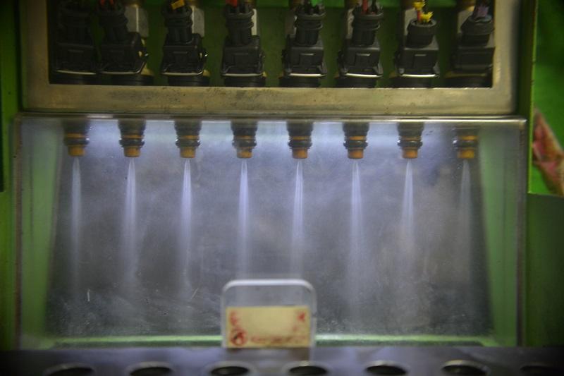

Es geht ja nicht nur um das Reinigen,
mich intereressiert auch die Durchflussmenge...
reinigen, Spritzbild, Durchflussmenge, alles dabei
vor 3 Stunden schrieb Roland V12:
Geräte mit Ultraschallbad kosten ca. 300,- und funktionieren tadellos seit Jahren. Mit den Adaptern kann ich einiges abdecken einschließlich Moppeds.
Als DIY Lösung okay…., aber bei Einspritzdüsen möchte ich ein vernünftiges Prüfprotokoll inkl. Vorher / Nachher 😉
...wenn die Durchflussmenge damit reproduzierbar erfasst werden kann, ist ein Protokoll ja kein Problem. Und wenn man das öfters bei mehreren Fahrzeugen macht, dann lohnt solch ein Gerät bestimmt auch. Neue Dichtungen, Filter usw. für die Düsen müsste man eben noch dazurechnen.

Auf der Webseite der "Düsenklinik" vom S. Schnuse wird das super beschrieben. Da sieht man auch, dass das mehr ist, als ins Ultraschallbad legen.

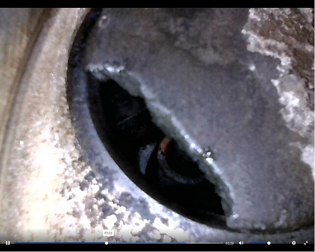

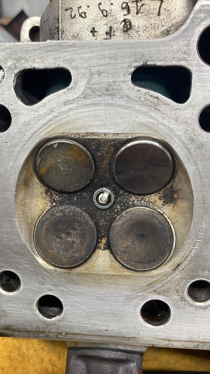

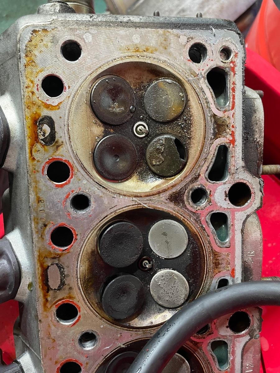

Am 13.4.2024 um 17:00 schrieb michael308:

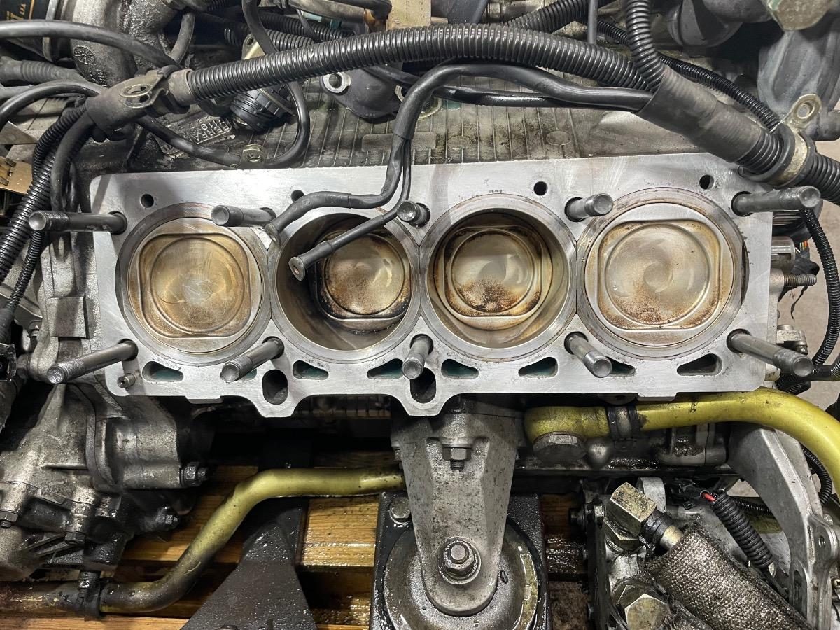

Ich tippe auf ein verbranntes Ventil aufgrund eines verharzten Einspritzventils.
...und so sieht das dann aus: :-(((°
Da braucht es auch keinen Druckverlusttest mehr.🤬
Gruß, Georg
  • Traurig 8
Top Ferndiagnose. Motor raus und los geht's!

Das Problem an sich ist jedoch, das die Einspritzventile elektromechanisch sehr, sehr zuverlässig sind und quasi nie kaputtgehen……..und ein verharztes Einspritzventil öffnet und schließt theoretisch einwandfrei und die Motronic bekommt nicht mit wenn es nur tröpfelt 😉.
Wenn die Spule im Einspritzventil durchbrennt bekommst du es mit……..bei einem Kabelbruch auch, ansonsten hast du Pech gehabt.

Wenn das Ventil verstopft o.ä. ist und ansonsten elektrisch normal arbeitet, bekommt die Motronic - wie schon geschrieben - das nicht mit, wie auch?

vor 18 Stunden schrieb GeorgW:
Gruß, Georg
Shit 😖
Wie ist jetzt der Reparaturweg ?
Reicht es wenn „nur“ der Kopf abgenommen wird um die Ventile auszutauschen ?
Oder muss der Motor komplett zerlegt werden, weil Bruchstücke des Ventils in den Zylinder gekommen sind ?
...wenn man die Existenz eines Bruchstücks mal annimmt, dann könnte dies theoretisch über Einlaß- oder Auslaßventil aus dem Zylinder gelangen,  am wahrscheinlichsten wohl über das Auslaßventil. Theoretisch könnte es dann auch rückwärts in einen anderen Zylinder zurückkommen, wäre dabei aber auf die jeweilige Zylinderreihe beschränkt. Daher wird komplett zerlegen wohl nicht nötig sein, aber Ein- und Auslaßkrümmer dieser Zylinderreihe daraufhin überprüfen auf jeden Fall. Die müssen aber ohnehin ab, insofern dadurch kein nennenswerter Mehraufwand.
Gruß, Georg

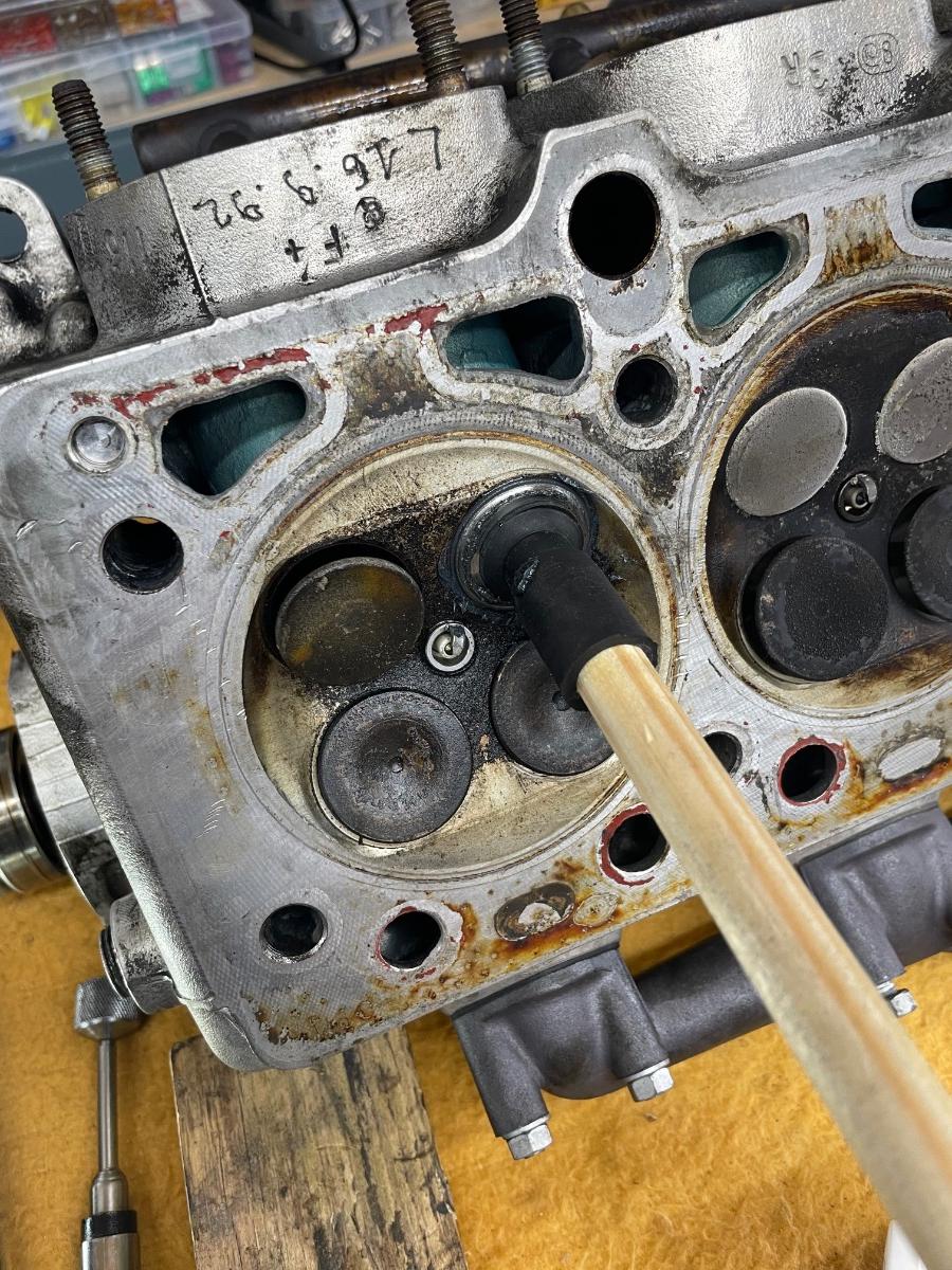

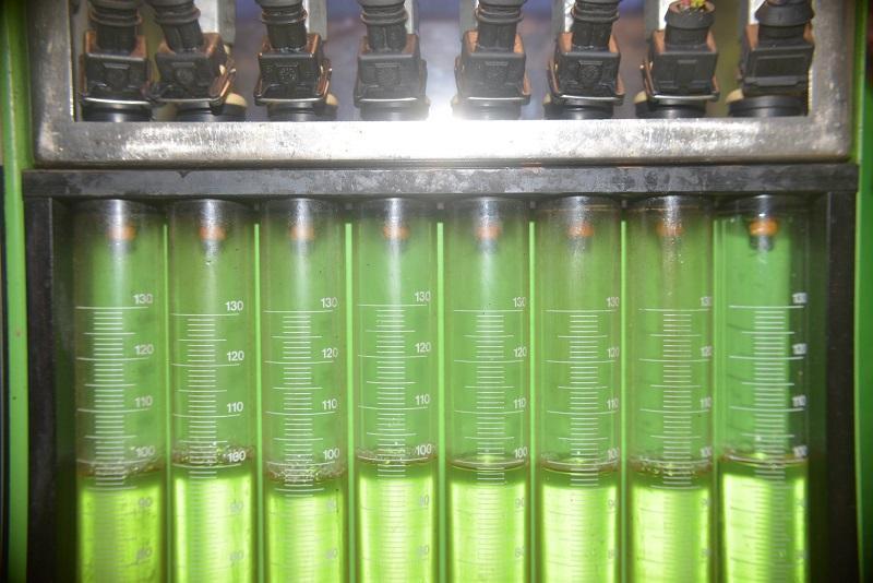

inzwischen wurden die Einspritzdüsen von Herrn Düsentrieb ...äh in der Düsenklinik von@S.Schnuseüberprüft und gereinigt, und entgegen der Erwartung hat sich dabei herausgestellt, dass es daran nicht gelegen hat.:-o
Die Dinger waren zwar nicht 100% optimal, aber keinesfalls verharzt, verstopft o.ä.:
DSC_6035.thumb.JPG.2c0827b882727d1618e381d97241287c.JPGDSC_6037.thumb.JPG.722662eef2dc4f0f88b855697bee6c0e.JPG
Wenn uns beim Zerlegen nicht noch eine poröse Einlasskrümmerdichtung o.ä. entgegen fällt, wird es dann vermutlich an dem abgegammelten Anschluß eines Zündkabels gelegen haben. Von den acht Zündkabeln hatten (wie im Eingangsposting geschrieben) zwei eine Unterbrechung am Kerzenstecker. Das am stärksten betroffene Kabel gehört zu dem Zylinder mit dem verbrannten Auslassventil, Zufall? Ich erkläre mir das so, dass der Verbrennungsprozess deswegen nicht wie vorgesehen ablief, und die Verbrennungsgase beim Passieren des Auslassventils noch nicht hinreichend abgekühlt waren, ist das plausibel?

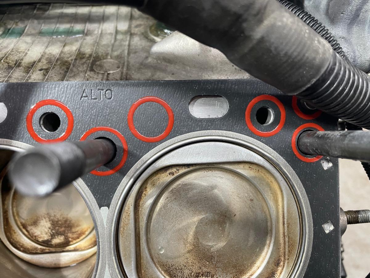

inzwischen läuft das Auto wieder, als wäre nie etwas gewesen.:-))!
Obwohl die Einspritzdüsen noch innerhalb der Toleranz lagen, wurde die in der Düsenklinik von @S.Schnuse noch gereinigt und mit neuen O-Ringen, Filtern usw. versehen, Danke Stefan für Deinen Düsenklink-Service, super Sache!:-))!
Nachdem die dann wieder montiert waren, wurde das Auto von @Ulf.M abgeholt und zu @michael308 gebracht, Danke Ulf für Deine Hilfe und den sicheren und professionellen Transport!:-))!

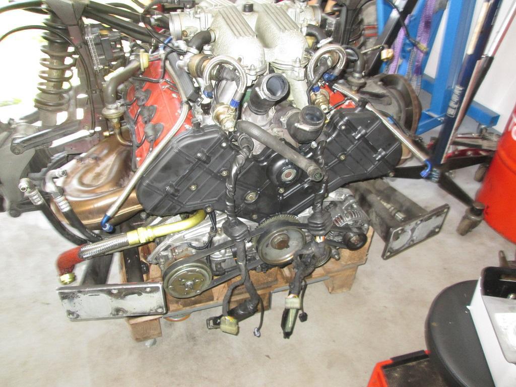

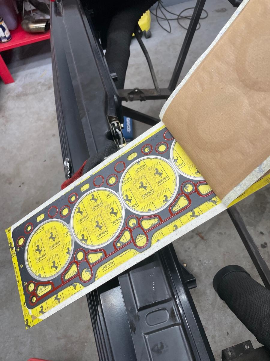

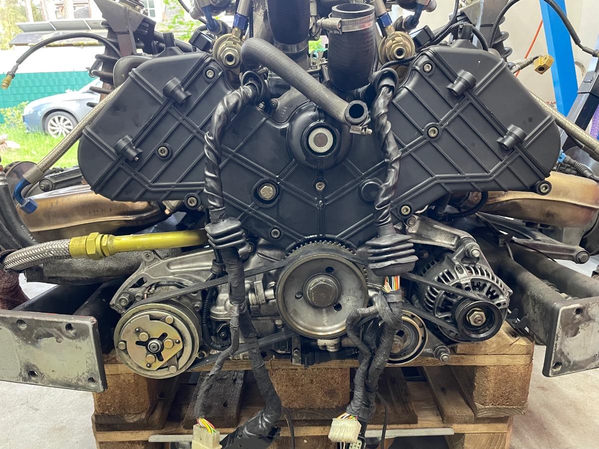

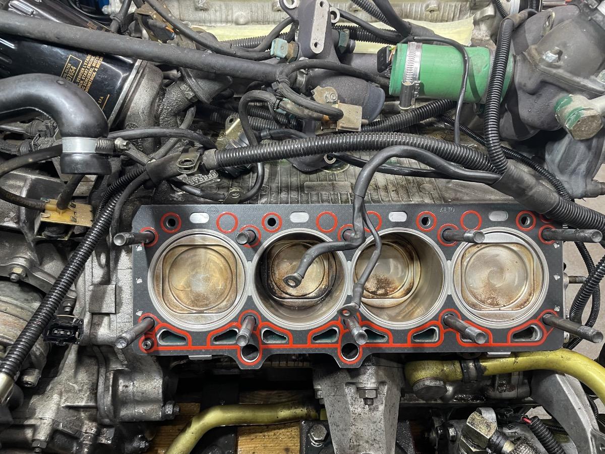

Michael hatte die Teile schon besorgt und gleich losgelegt und den Motor ausgebaut und den Kopf abgenommen, und bevor ich am darauffolgenden Wochenende bei Michael ankam, war der Kopf mitsamt neuem Ventil schon wieder montiert, Wahnsinn!:-o:-))!
So mussten wir nur noch die Ansaug-, Auspuff- und Wasserkrümmer montieren, neuen Zahnriemen auflegen, Steuerzeiten, usw. Bei der Gelegenheit hat das Auto auch gleich noch eine neue ZR-Verkleidung bekommen, da die alte so allmählich am auseinanderbrechen war.
Da wir vor einem halben Jahr schon geübt hatten, ging der Einbau des Motor diesmal vergleichsweise flott und mit deutlich weniger Flüchen und Gewürge, trotzdem natürlich kein Kindergeburtstag. Am Freitag nachmittag hatten wir damit angefangen und 24 Stunden später ist der Motordas erste Mal wieder auf allen Zylindern gelaufen.:-))!
Dann noch Auspuff, Stoßstange, Haube anbauen, alles entlüften, usw. usf. und Samstag abend war das Auto fertig (und wir auch).:-))!

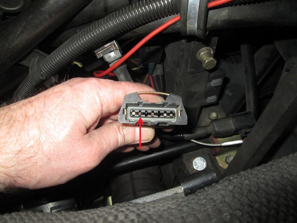

Da sich eine mechanische Ursache für das kaputte Ventil nicht finden ließ, bleibt nur noch die Zündung. Wie oben geschrieben, war die Crimphülse am Kerzenstecker des betroffenen Zylinders nahezu vollständig weggegammelt. Dazu kam noch ein vermeintlich schlechter Kontakt an der Verbindung zum Transistorpack bzw. Zündmodul:
Der markierte, etwas verdächtig aussehende Anschluss ist derjenige, der den Transistor der Zündspule des betroffenen Zylinders ansteuert. Weiterhin sind noch NGK Iridium Zündkerzen mit 5K Ohm Entstörwiderstand verbaut, die zwar überall empfohlen werden, aber in dieses Auto eigentlich nicht reingehören (vorgesehen sind Champion A6G ohne Widerstand).
Möglicherweise hat ja die Kombination von alledem zu dem Schaden geführt, vielleicht war es aber auch nur Altersschwäche oder ein Materialfehler des Ventils?:confused: Auf jeden Fall kommen da wieder Zündkerzen ohne Widerstand rein, und die beiden Zündmodule werden sicherheitshalber auch noch erneuert, dann sollte erstmal wieder Ruhe sein,:-))!

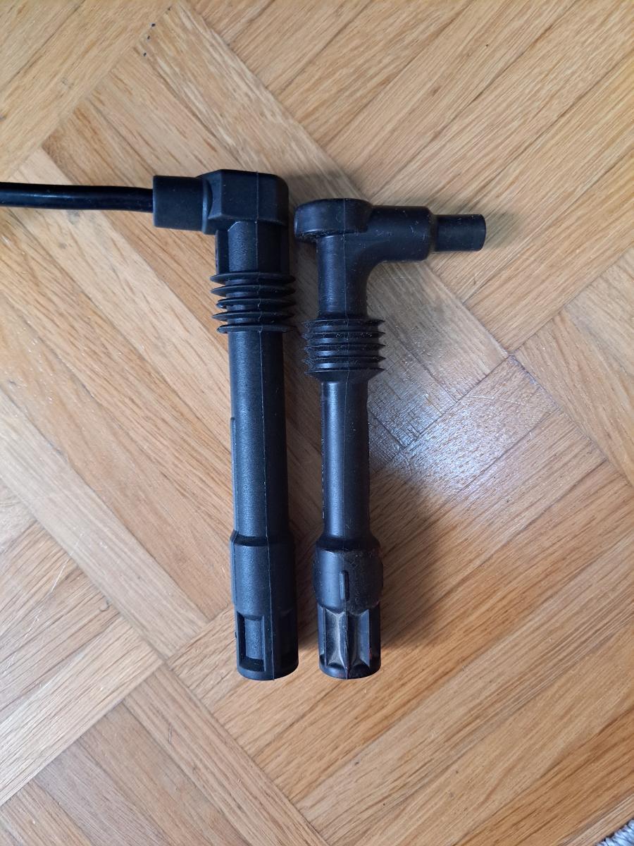

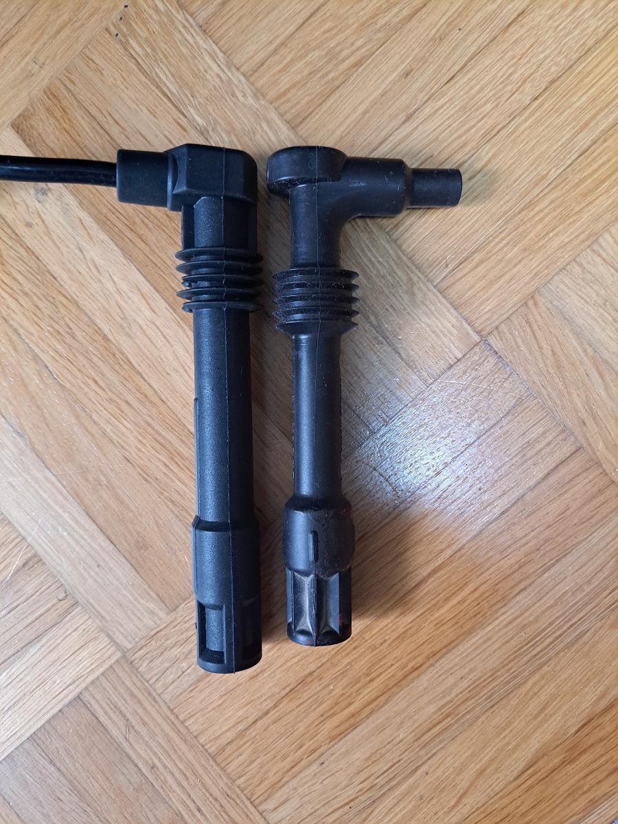

Hallo allerseits,
ich habe jetzt auch das Problem, dass zwei Kerzenstecker defekt sind. Begonnen hat alles mit einer 'Slow-down' Warnung und bald darauf mit 'Check-Engine 1-4' auf der Fahrt über die Autobahn. Mit abgeschaltener Bank 1-4 nach Hause gehumpelt und alles mal in Augenschein genommen. Dabei einen Kerzenstecker mit 12kOhm entdeckt und ein Kabel, das am gecrimpten Kontakt weggefault ist. Offenbar ist dort dann innerlich immer der Funken übergesprungen. Auf jeden Fall war dort der Stecker nicht mehr rauszubekommen und der Isolator ist zerbröselt. Also zwei Kerzenstecker und ein Zündkabel hinüber. Es gibt zwar noch Reststücke, ich habe aber die Ideen aus den ersten Postings aufgegriffen und mir einen Zündkabelsatz für 6-Zyl. VW/Audi geholt. OEM Nummer wäre 078 905 113, ist aber auch nicht mehr lieferbar. Baugleich sollten auch NGK0518 und Bosch 0986356321 sein. Ich habe mir um einfach mal zu schauen einen Nachbausatz geholt und kann jetzt bestätigen, dass die Kerzenstecker irgendwie passen. Sind ca. 5mm länger, aber man kann die Gummikappen nicht drüberziehen, weil der 'Kopf' anders ist und diese Anschlaggummipufferringe weiter oben sind. Siehe Bilder.
In Summe also, technisch jein. Ich kann zumindest vorerst mal wieder fahren. Aber Ästhetisch nein, weil keine Abdeckkappen und die Stecker können in den tiefen Löchern ungehindert hin- und herwackeln. D.h. ich werde um irgendwas originales auf lange Sicht nicht herumkommen.
Evt. helfen die Erkenntnisse ja jemand anderem bei der Entscheidungsfindung, was tuen.
Bye, Lugio.
