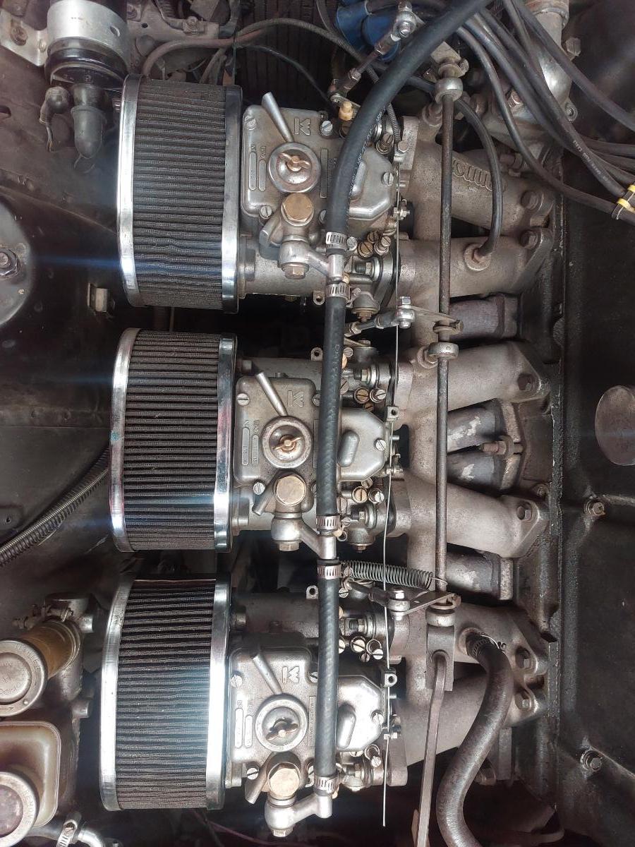

noch immer läuft mein Wagen nicht.
Ich habe einen Datsun Z 260, ein R6 mit 2600cm³ und 3 Weber-Doppelvergasern 40 DCOE 151 (Venturi 30, HD 120, LKD 175, LLD 45 F 9).
Nun hat er folgendes Problem:
Beim Versuch, einen Leerlauf mit einem Synchronmeter auf eine Drehzahl von ca.1000 einzustellen, kann ich den vorderen und den mittleren Vergaser mit den Leerlaufgemisch-Einstellschrauben auf ca. 3 kg/m³ einstellen.
Der hintere Vergaser lässt sich aber nicht einstellen und hat mindestens einen Durchfluss von ca. 15 kg/m³ - selbst wenn seine beiden Leerlaufgemisch-Einstellschrauben ganz eingedreht sind.
Für die Fehleranalyse ist vielleicht wichtig: Wenn man eine Leerlaufdüse locker schraubt, geht der Motor aus, während das locker schrauben der anderen Leerlaufdüse fast keine Reaktion verursacht.
Offensichtlich ist der hintere Vergaser defekt. Irgendwoher muss er Sprit erhalten. Ich habe aber alles überprüft und nichts gefunden. Hatte schon die Kaltstarteinrichtung in Verdacht und habe sie deshalb deaktiviert.
Ich hoffe, Ihr habt eine Idee und ich würde gern ein Honorar anbieten.

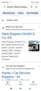

Habe gute Erfahrungen mit Bosch Dienst Küppers gemacht, Herr Küppers sen.

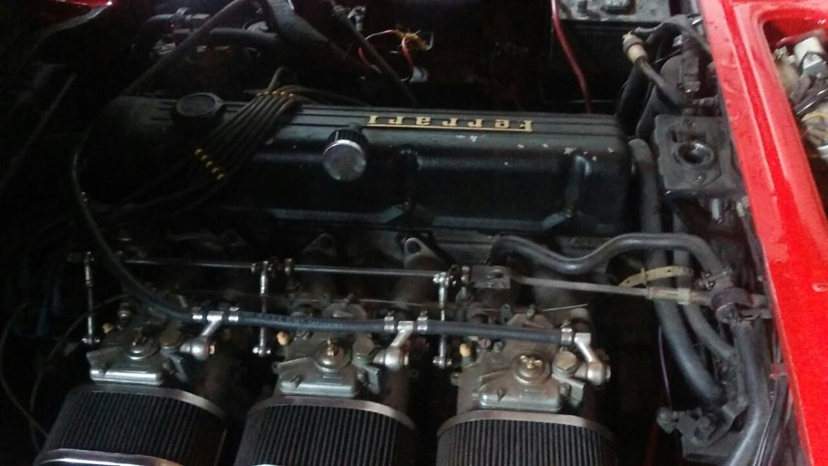

die Weber 151 sind doch die neuen Vergaser? Für die  40 DCOE18 entnehme ich folgende Konfiguration: HD 130, LLD 50F9.
