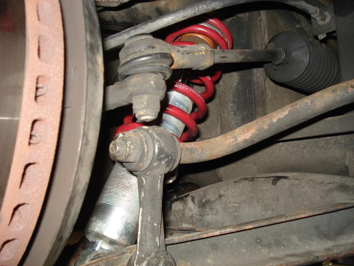

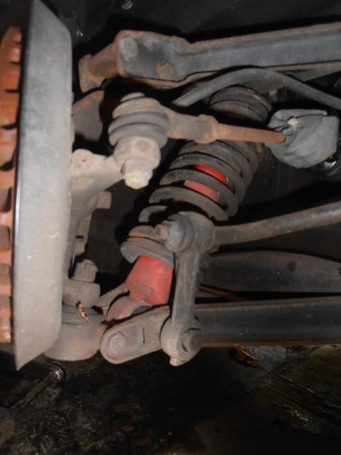

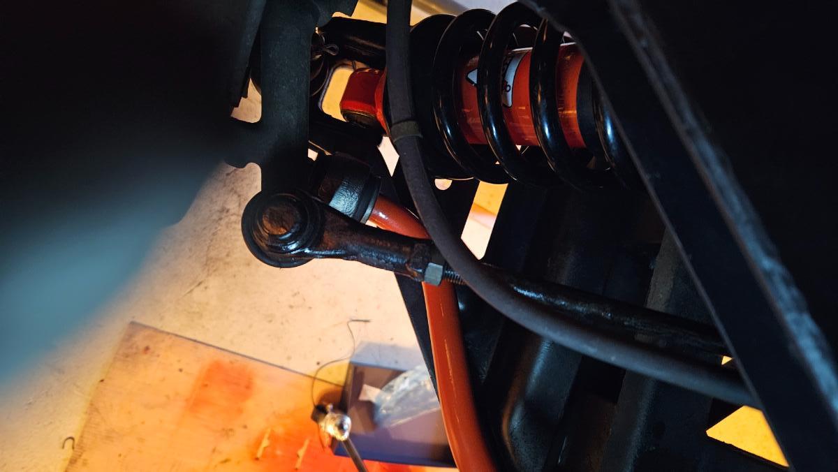

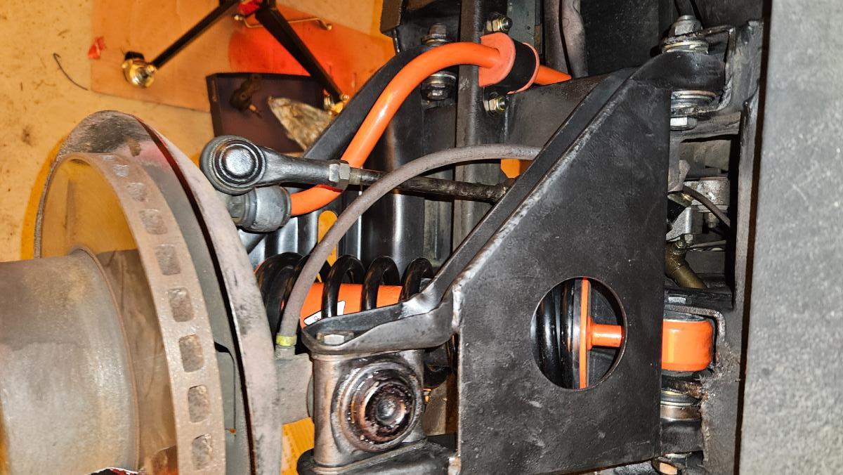

Ich bin grade beim Zusammenbau, nach der Fahrwerksrevision meines 308. Ich habe eine Kollision der Wankstabi Koppelstange mit dem Lenkkopf. Das Fahrwerk ist zwar komplett ausgefedert, aber ich kann mich nicht erinnern das es bei Zerlegen auch so war 😉. Findet jemand meinen Fehler auf den Bildern?
Vielen Dank fĂŒr Eure Hilfe

Hallo Joern
evtl. sind durch die Arbeiten die vertikale Ausrichtung der Achsschenkel verstellt worden. Dies kann z.B. passieren, wenn die EinstellplĂ€ttchen neben den Kugelköpfen in Ihrer Anordnung oder Anzahl geĂ€ndert wurden. Der Achsschenkel ist gem. Vorgabe um ein paar Grad verdreht. Der obere Kugelkopf liegt je nach Typ in der Vertikalen (mit Blick von der Seite auf die Radnabe) leicht hinter dem Unteren. Die Aufnahme fĂŒr die Lenkung Ă€ndert ihre Postion entsprechend.
Vergleiche Deine Vorgaben zum „Caster Angle“.
Rene

Danke René,
Wenn ich dich richtig verstehe meinst du die PlÀttchen an den Kugelngelenken. Die Anzahl der Shims habe ich vorher ausgeschrieben und wieder so eingesetzt.
Der Lenkkopf ist richtig herum, oder?

Kann man die Koppelstangen auch andersrum montieren, und wenn ja, ergibt sich dann eine andere Ausrichtung?
Gruß, Georg
Hallo Georg,
Das reicht lĂ€ngenmĂ€ĂŸig nicht, auf meinem Bildern und auf den Zeichnungen geht er auch nach oben.
VG
Jörn
Wenn der Stabi richtig ist stimmt die Ausrichtung😉
  • GefĂ€llt mir 1
Hallo Michael,
Meinst du ich habe den hinteren und vorderen Stabi vertauscht?? Habe ich auch schon gedacht, aber ich war mir sicher das der etwas kleinere Stabi hinten ist. đŸ«ŁđŸ€”

Der kommt mir auf den Fotos verdammt groß vorđŸ«Łâ€Šâ€Š.
Oh stimmt,  die in Ral 2002 blutorange bleiben immer irgendwo hĂ€ngen 😅. Ok ich werde ihn morgen mal tauschen,  vielleicht habe ich die Stabis tatsĂ€chlich verkehrt verbaut.

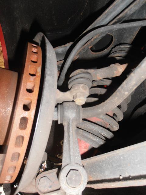

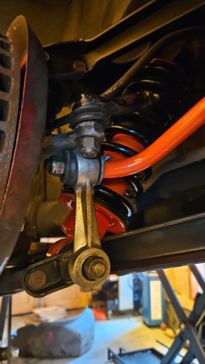

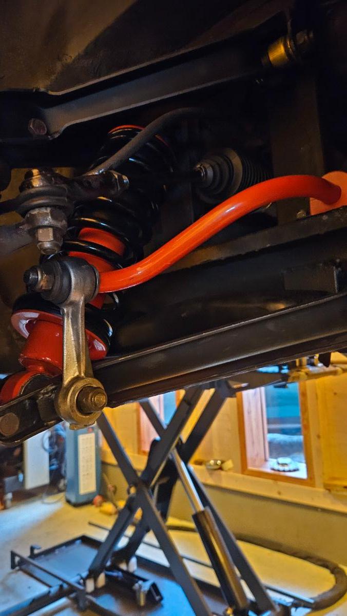

Bilder von vor der Revision und danach, der Stabi passt. Der hintere Stabi ist stĂ€rker gekröpft.Â đŸ€”20240212_054535.thumb.jpg.15cf9d1b53f0022d9b93775a7358361f.jpgScreenshot_20240212_061712_WhatsApp.thumb.jpg.99daa9322af0958f9545e75ea8dc9e79.jpg

Am 11.2.2024 um 15:46 schrieb Joern K.:
Das Fahrwerk ist zwar komplett ausgefedert, .... Findet jemand meinen Fehler auf den Bildern?
Joern,
was bei Dir hĂ€ngt, mĂŒsste stehen ...Â đŸ€Ł
Du brauchst Last !
mach` die Bolzen in den unteren Querlenkern locker, lass` das Auto runter und stell` es auf die RĂ€der - (Grube ?)
erst dann schraub` alles fest !
Querlenker und Lenkkopf sind dann im normalen Fahrbereich nahezu horizontal
bei maximalem Lenkeinschlag darf es geometrisch-bedingt zu einer BerĂŒhrung vom Lenkkopf und Koppelstange kommen
passiert bei machen 308 mehr, bei anderen weniger - jedes Auto ist anders
voll rechts
voll links
wie Du Dich vielleicht erinnerst, hab` ich ja schon frĂŒhzeitig auf Gewindefahrwerk umgerĂŒstet -
so sah`s dann aus:
und so sieht`s heute aus:
  • GefĂ€llt mir 6

Super, danke Michael,
Habe den Wagen auf der BĂŒhne,  damit ich das eingefedert bekomme und dann die Querlenker wieder anziehen kann,  muss ich wohl tricksenđŸ€”
Was ich mich frage, wenn der Wagen mal komplett ausfedert, kann dann nicht die Lenkung blockieren?

Habe den Wagen jetzt mal auf die RĂ€der gestellt,  nach dem Anheben das selbe Problem... danach habe ich die Saccharose angezogenen Bolzen von den Querlenkern gelöst und ihn wieder hingestellt. Warte jetzt mal ab ob er sich senkt. Wahrscheinlich muss ich doch noch unter Last des Wagens die Querlenker wieder anziehen.... wenn man die italienischen Schönheiten nicht so lieben wĂŒrde,  könnte man echt....đŸ€

Kurzes Update, ich habe die Querlenker Buchsen im eingefederten Zustand festgezogen,  beim Ausfedern dasselbe Ergebnis, Kollision mit dem Stabi. 🙄
Dann habe ich mal die Lenkung voll eingeschlagen, mit einem interessanten Ergebnis.  Die Lenkung lĂ€sst sich voll einschlagen, die Pendelstange des Stabi drĂŒck sich einfach zur Seite ohne das man es in der Lenkung merkt. Die Pendelstangen hatte auch vorher Kerbmarken wenn man genau hinschaut.  Im eingefederten Zustand ist das wahrscheinlich weg. Mit Sicherheit haben die Italiener damals gesagt: "Schau Luigi, habe Kollision...ah isse egal drĂŒckt sich ja weg...."😎 und ich bin mal wieder zu DeutschđŸ€“

Das ist ganz normal das die zusammenstehen.
Ist SerienmĂ ssig.
