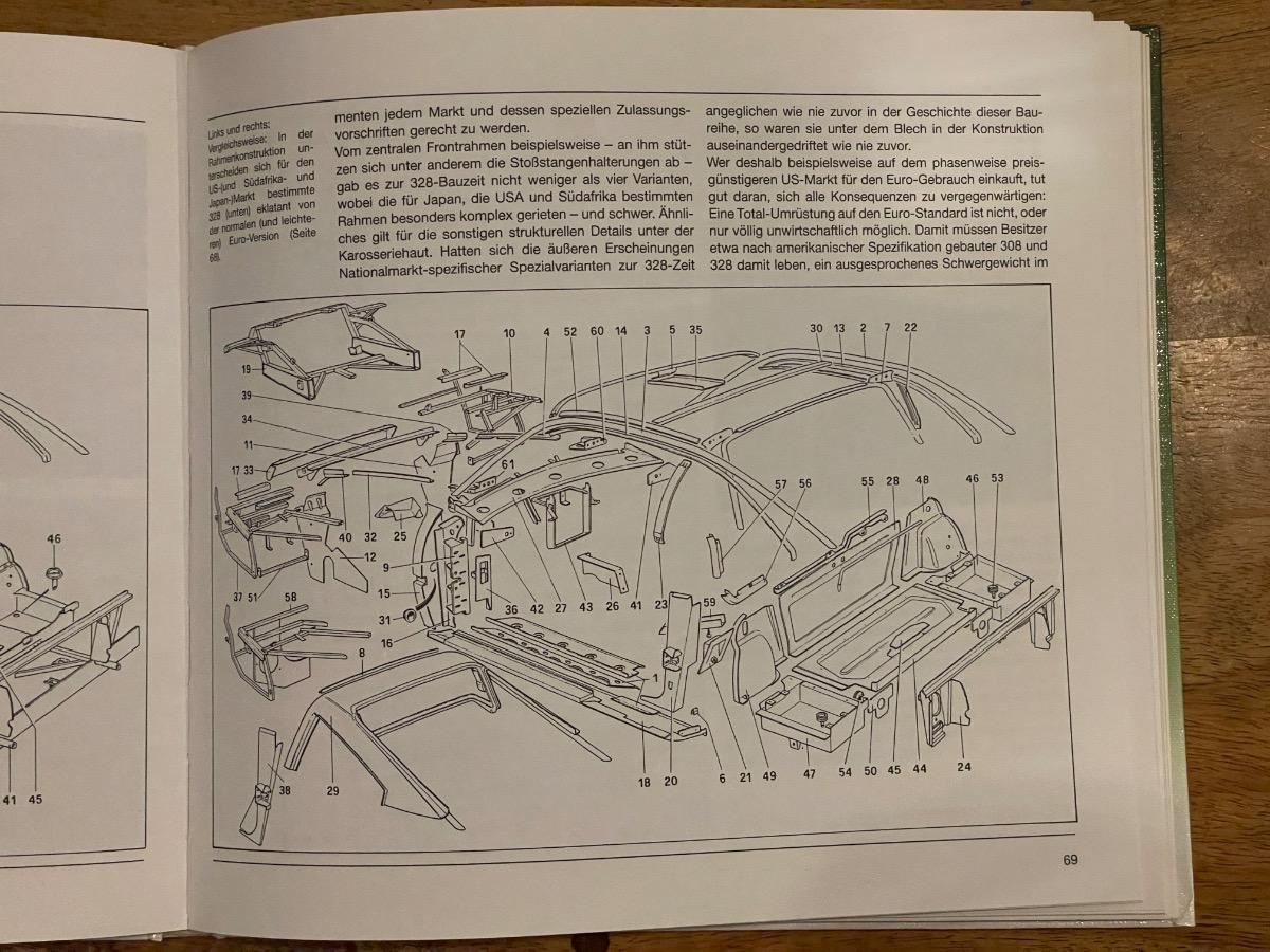

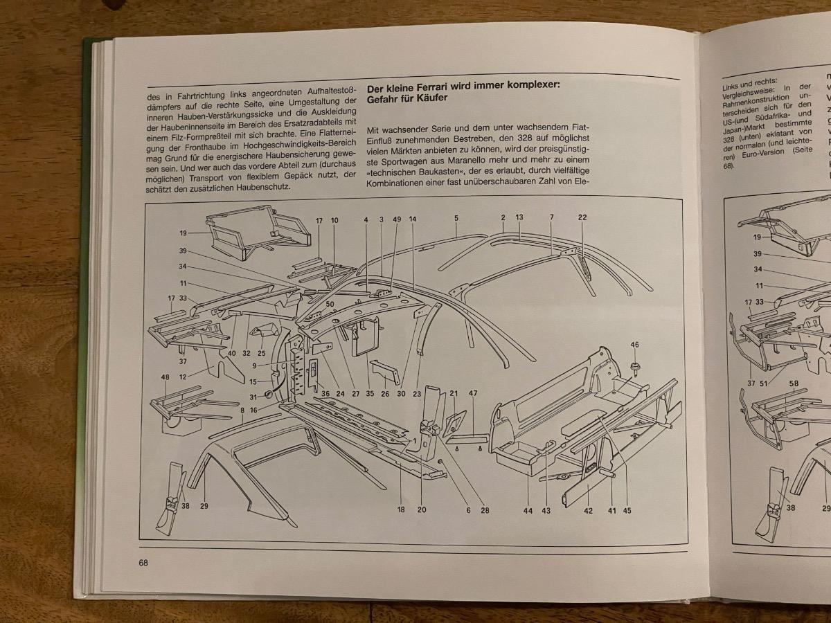

die Bilder beziehen sich nur auf den 328, aber vielleicht hilft es ja für die allgemeiner Einschätzung.
Danke für die Bilder, aber der 328 ist da schon ganz anders. So wie das aussieht, sind das die Abbildungen aus dem Ersatzteilkatalog.
